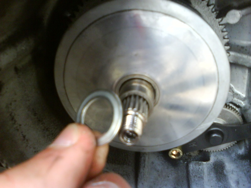

salut sur un 4 temps on n'utilise pas de bloque piston sous peine d'endomager les soupape en forcent sur le piston on démonte le variateur a la clef a choc
fred82000
de rien même si sa ne lui servira peut être pas au moins le prochain qui viendra lire ton sujet sera comment le démonter sans tout abîmer
