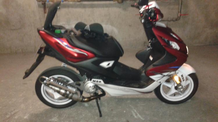

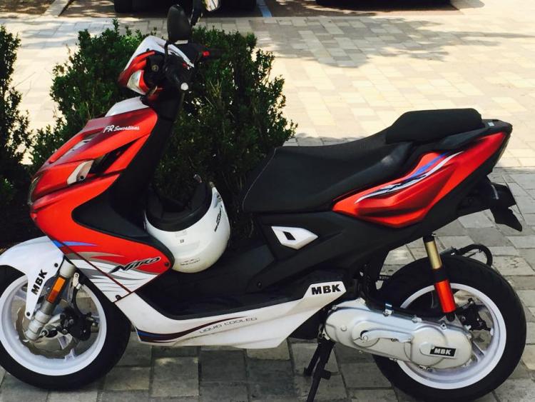

Bonjour à tous,
Voilà un petit moment que j'été pas venu ici, donc je vient vous "re" présenter la bête sachant que depuis j'ai fait faire quelques modifications :)

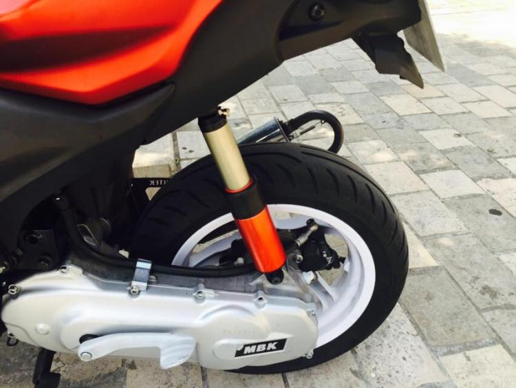

Amortisseur OLEOPNEUMATIQUES Artek k1
Kit 70 Stage6 Street Race Fonte
Carburateur Dell'Orto 21
Pack Malossi Over Range

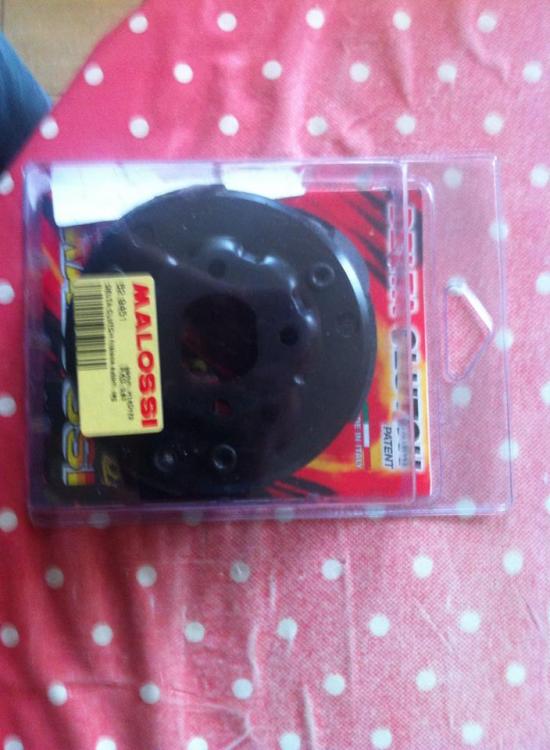

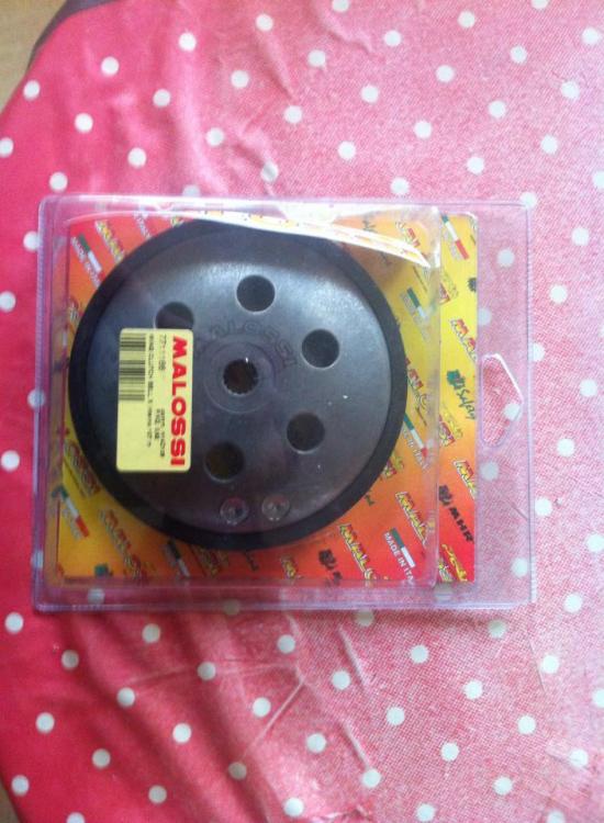

Cloche d'embrayage Malossi Wing Clutch
Pot Artek K2 EVO Poli
Embrayage Malossi Delta Cluch
Allumage Artek K1
Vilebrequin Artek K2
Clapet Malossi VL12
Galet Malossi 5,7GR

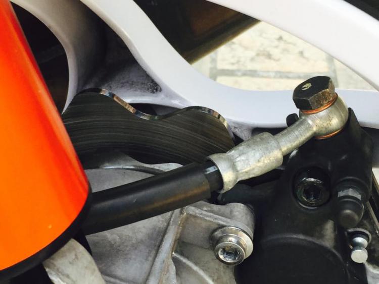

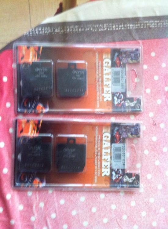

Plaquettes de frein Galfer Racing sintered AV/AR

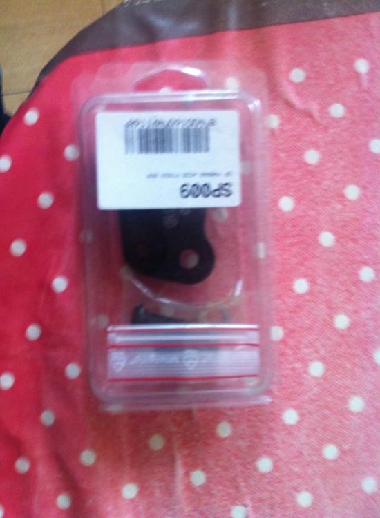

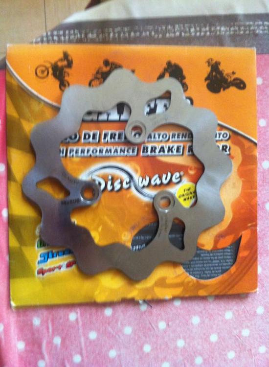

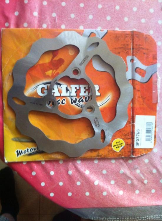

Disque de frein Galfer Wave 190mm AR
Disque de frein Galfer Wave oversize 220mm AV
Patte de deport Galfer pour disque 220/210 et 200mm
Ressort de poussée rouge Malossi
Ressort d'embrayage rouge Malossi
Boîte à air d'origine (juste manchon de la boîte à air plus gros)
Bougie NGK BR10ES
Niveau performance je dois faire du 110/115 sur du plat, et dans les montés suis trés vite à plus de 80.
consommation (un plein tous les jours..) je roule énormement le nitro à eu 1 ans aujourd'hui (le 14.05) et j'ai déjà 19 000Km
Le 70 à environ 2400km, dans 15 jours grosse révision :
Remplacement : Bougie, Huile transmi, Embrayage + Cloche, Courroie, Galet, filtre à air,
Sinon Samedi je monte ceci :

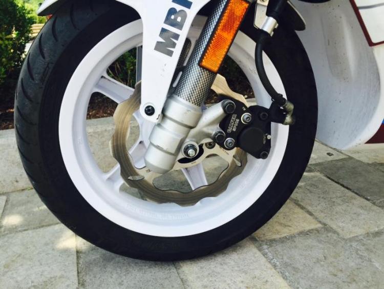

afin d'avoir un meilleur freinage ;)
A venir : Echappement Yasuni C16

Embrayage + Cloche

Sinon les disques ont été mis ce Samedi et ces vraiment jolie :) et enfin j'ai l'impression d'avoir de "vrai" frein :)
