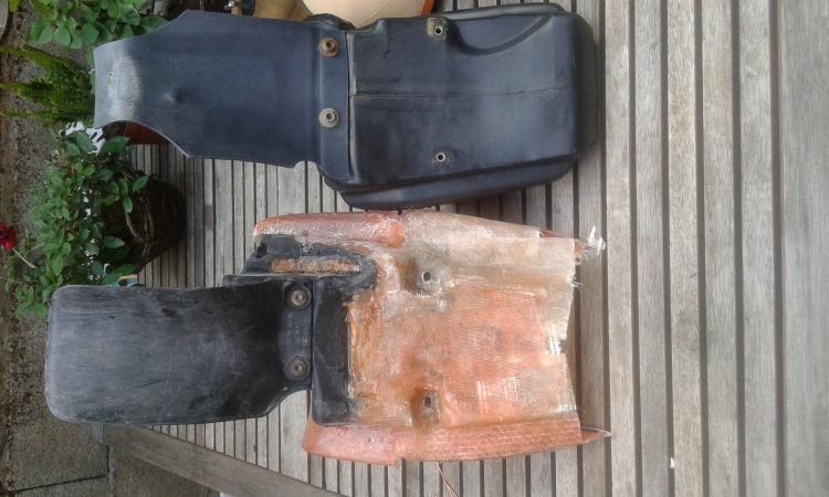

betalarach Posté(e) le 18 juin 2015 Auteur Signaler Posté(e) le 18 juin 2015 Je viens de demouler une autre face de la boîte à air:le dos coté passage de roue ça va pas mal et ça fais pas vilain.Reste le fond à faire et toute les finitions:-( ça va être long mais niveau esthetique je change rien!en plus la moto est tellement compact que de loin on dirait une vraie moto un pote qui ne l'avait pas encore vu à cru que c'était un250^^ le gros bras+une grosse boîte à air qui rempli le cadre ça change tout même au visuel

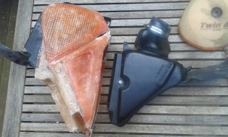

betalarach Posté(e) le 21 juin 2015 Auteur Signaler Posté(e) le 21 juin 2015 Aujourd'hui debut de l'assemblage de chaque face pour verifier que la baa puisse sortir de la boucle,renforts par-ci par-là sur les arrêtes ensuite 2ou3 tofs pour vous faire voir a quoi ça ressemble et après... bin fête de la musique!!!
betalarach Posté(e) le 21 juin 2015 Auteur Signaler Posté(e) le 21 juin 2015 V'la la différence^^5cm de plus en hauteur pour le filtre ktm et pour la baa la tof parle d'elle même:-D
lapin Posté(e) le 21 juin 2015 Signaler Posté(e) le 21 juin 2015 Plus de volume d air a voir une fois monter
betalarach Posté(e) le 21 juin 2015 Auteur Signaler Posté(e) le 21 juin 2015 Plus de volume d air a voir une fois monter Roooo pas grand chose...juste le double et une fois monté ça rempli tout le cadre^^
betalarach Posté(e) le 21 juin 2015 Auteur Signaler Posté(e) le 21 juin 2015 Onvoitaussiladifférencedelargeur^^et l'espace à l'interieur
betalarach Posté(e) le 21 juin 2015 Auteur Signaler Posté(e) le 21 juin 2015 Oui je trouve aussi^^j'avais annoncé la couleur"gros filtre gros volume"!!

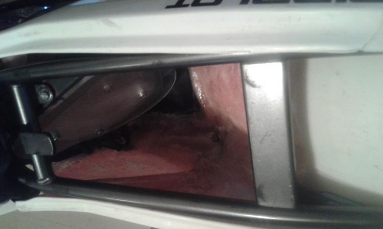

betalarach Posté(e) le 26 juin 2015 Auteur Signaler Posté(e) le 26 juin 2015 Genre je galère pas assez,alors je complique le truc^^Avant quand je la passais au kaarcher ou ds les bourbiers de l'eau s'infiltrait sous la selle et c'est le filtre à air qui epongeait...pas terrible^^ du coup je fais une sorte de goutiere et un couvercle de BAA qui tombe dedans comme ça l'eau restera à l'exterieur;en tout cas j'y crois:-D
