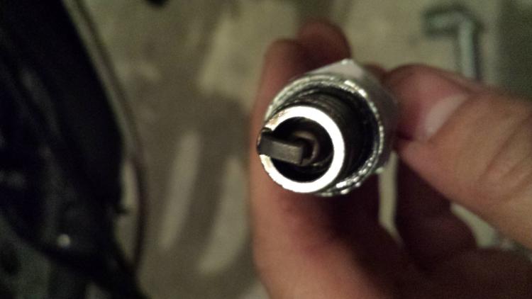

Lino94 Posté(e) le 14 juin 2015 Auteur Signaler Partager Posté(e) le 14 juin 2015 Lien vers le commentaire Partager sur d’autres sites More sharing options...
Lino94 Posté(e) le 14 juin 2015 Auteur Signaler Partager Posté(e) le 14 juin 2015 voilà ma bougie a l heure actuelle Lien vers le commentaire Partager sur d’autres sites More sharing options...

YOY Posté(e) le 14 juin 2015 Signaler Partager Posté(e) le 14 juin 2015 Sur photo c'est pas top. Mais jla vois foncer ta bougie la. Donc gicleur un peu gros. Vaut mieux ça que le contraire Lien vers le commentaire Partager sur d’autres sites More sharing options...
