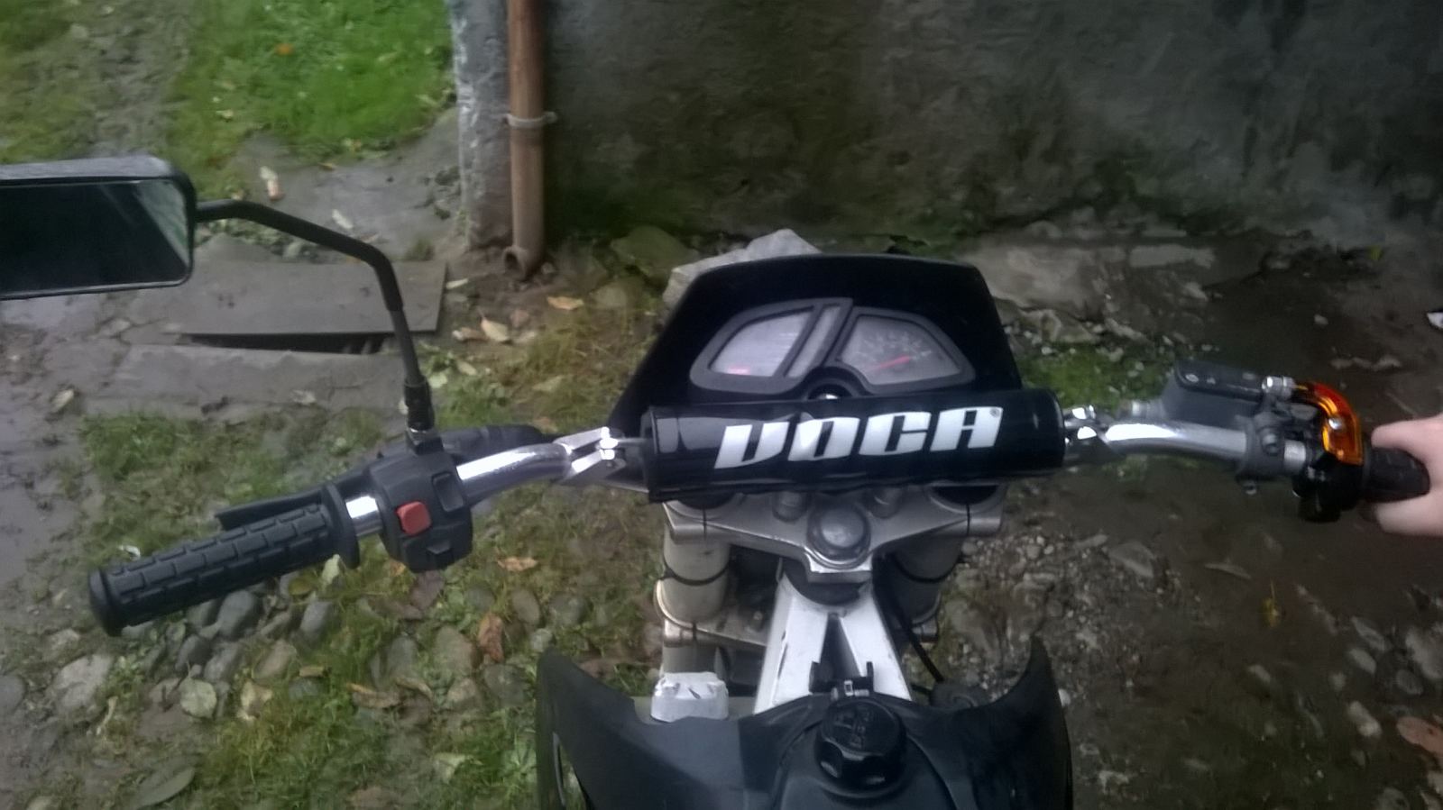

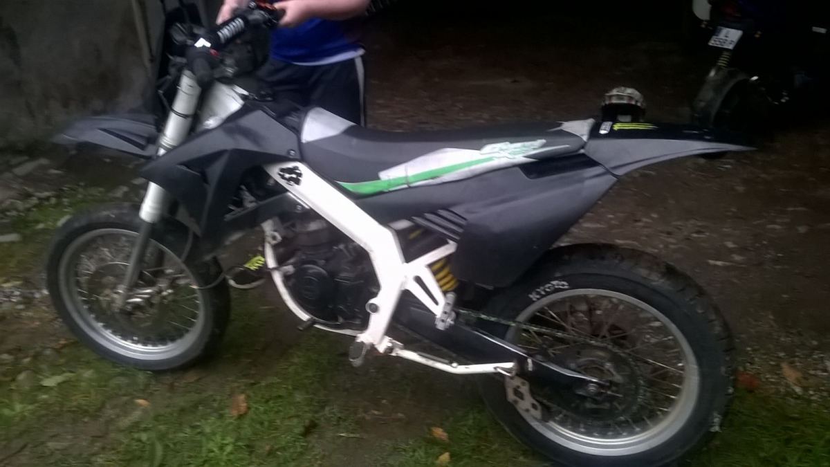

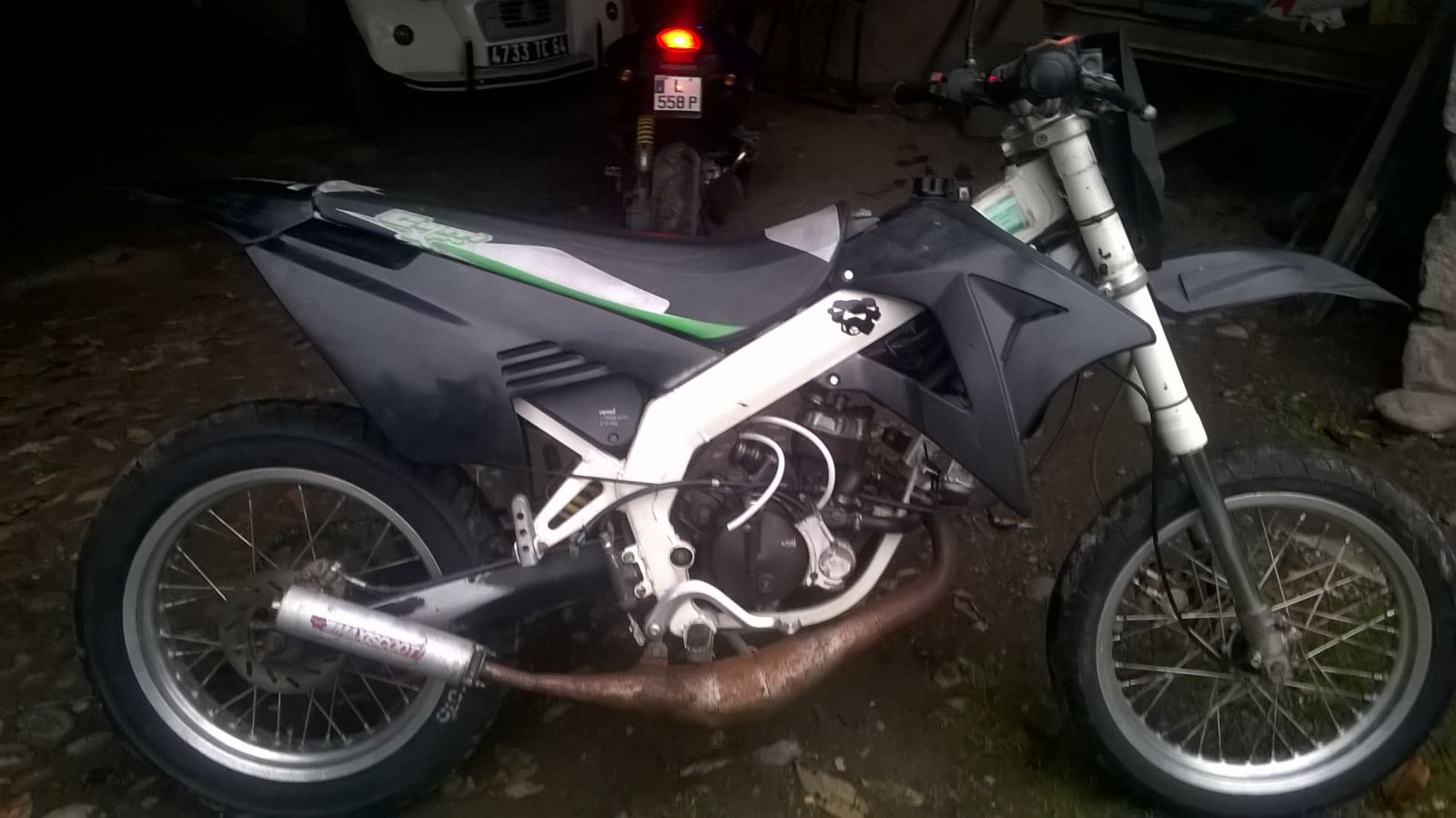

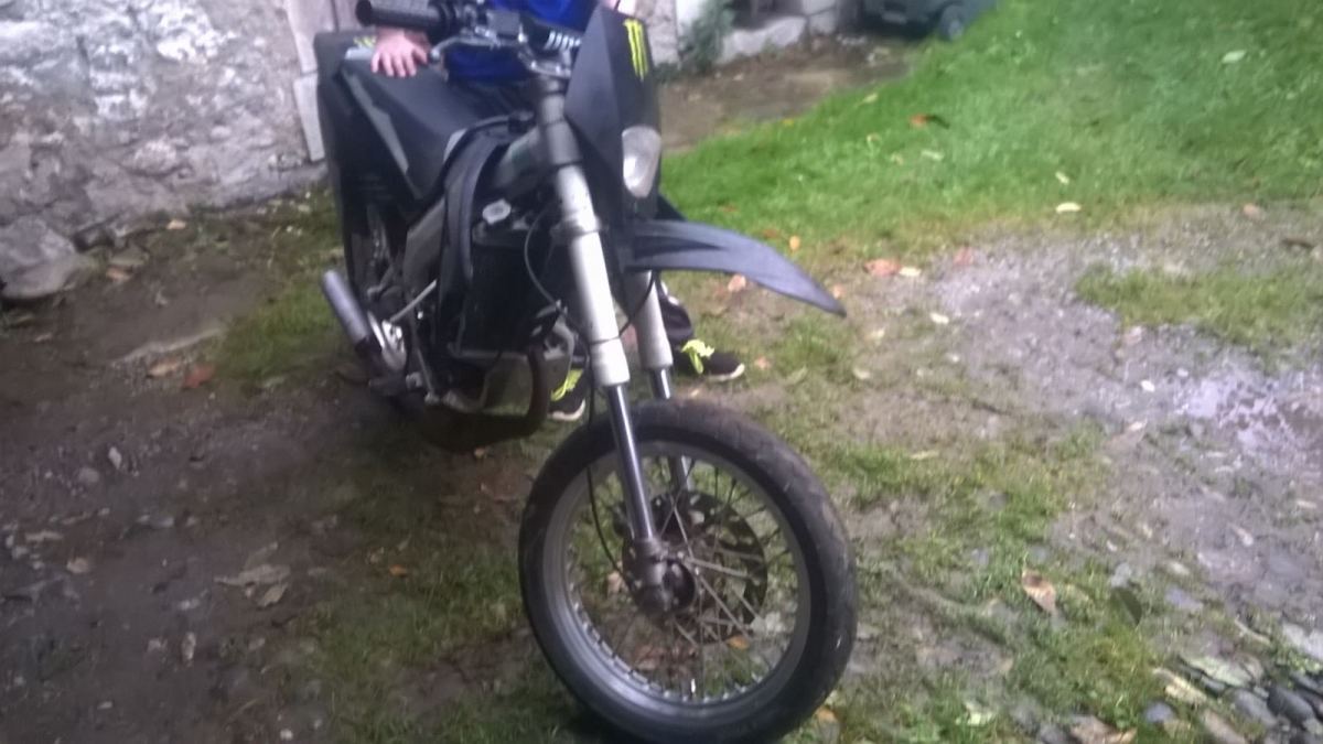

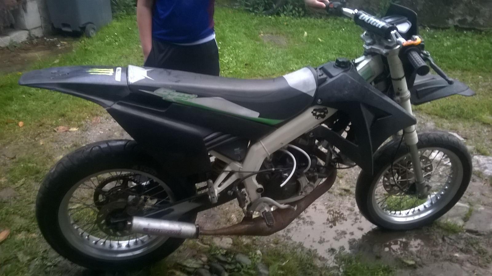

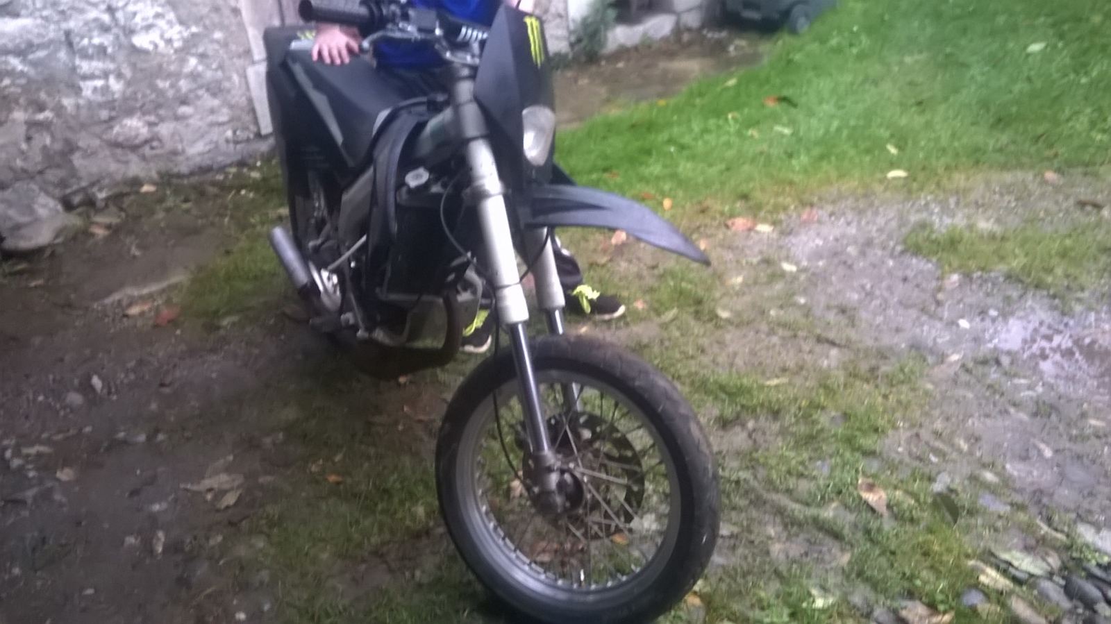

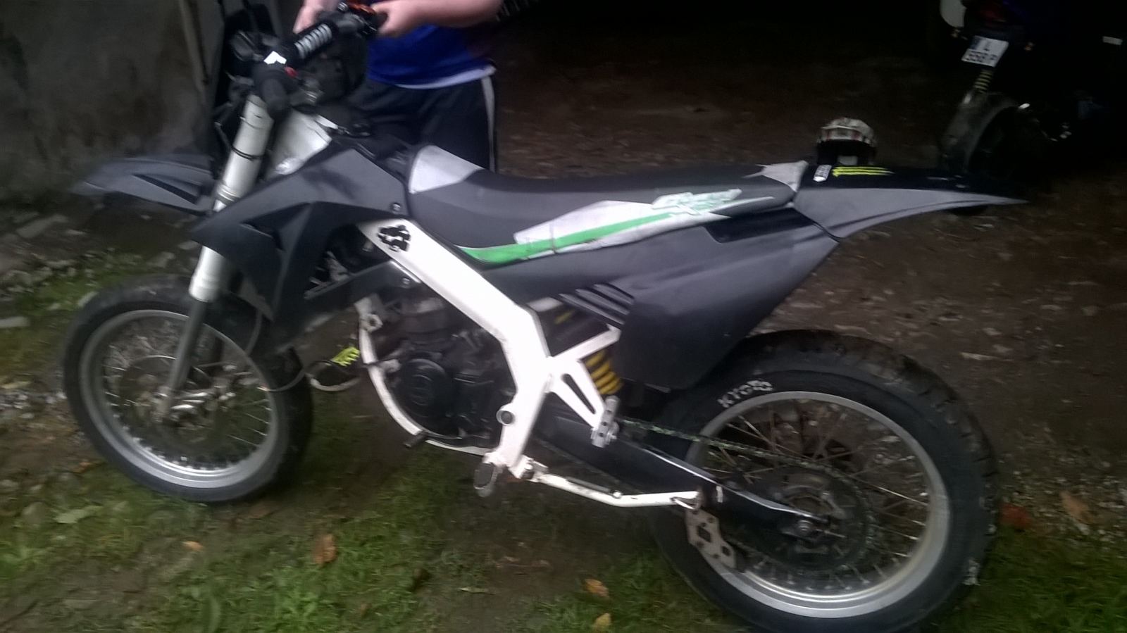

j'ai remonter quelque truc sur la derbi cette apreme , voilà des photos de la derbi tout a lheure..

lol ba ouais mais bon il est pas neuf mais il est pas eclater , il y a quelque petit petes mais la derbi est de decembre 2003
il y a 1 minute, nathan 2917 a dit :
c'est pas une épave non plus
ba non mdr , il fallait juste un câble d accélérateur , monter le carburateur et mettr un domino au fille qui a était couper , remettre du liquide car je l avais vider vue qu el est ranger depuis 6 ou 7 mois et sa rouler nickel
À l'instant, boost64 a dit :
