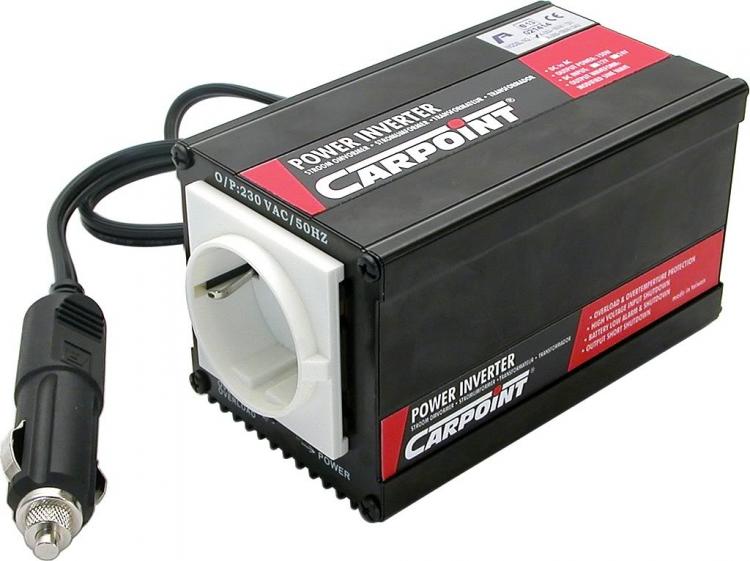

0 GoProto 13 Posté(e) le 27 juin 2015 Signaler Partager Posté(e) le 27 juin 2015 Salut, Tu peux utiliser un convertisseur 12v / 220v : Cependant, il va falloir que tu vérifies toutes les puissances consommées, etc... Parce que je suis pas sûr que ça passe... Si ça passe pas, ton idée de kéké des plages (Oui, c'est comme ça que ça s'appelle par chez nous les gars avec des "sonos" dans un scooter ^^ ) risque de transformer ton scooter en feu de joie. Lien vers le commentaire Partager sur d’autres sites More sharing options...
0 chouchou42 Posté(e) le 28 juin 2015 Signaler Partager Posté(e) le 28 juin 2015 Salut inutile d utiliser un convertisseur 12v/220v puisque sur les photos de l ampli on peut voir que ce dernier est alimenté en 12v dc via un transfo donc il faut ramener le 12 v du scoot direct sur l ampli via un fusible c'est mieux et en respectant la polarité Lien vers le commentaire Partager sur d’autres sites More sharing options...

0 GoProto 13 Posté(e) le 28 juin 2015 Signaler Partager Posté(e) le 28 juin 2015 Salut inutile d utiliser un convertisseur 12v/220v puisque sur les photos de l ampli on peut voir que ce dernier est alimenté en 12v dc via un transfo donc il faut ramener le 12 v du scoot direct sur l ampli via un fusible c'est mieux et en respectant la polarité Exact, j'avais pas regardé le lien de son ampli. Comme il parlait de prise secteur, j'en avais déduis que c'était du 230V. ;) Lien vers le commentaire Partager sur d’autres sites More sharing options...
