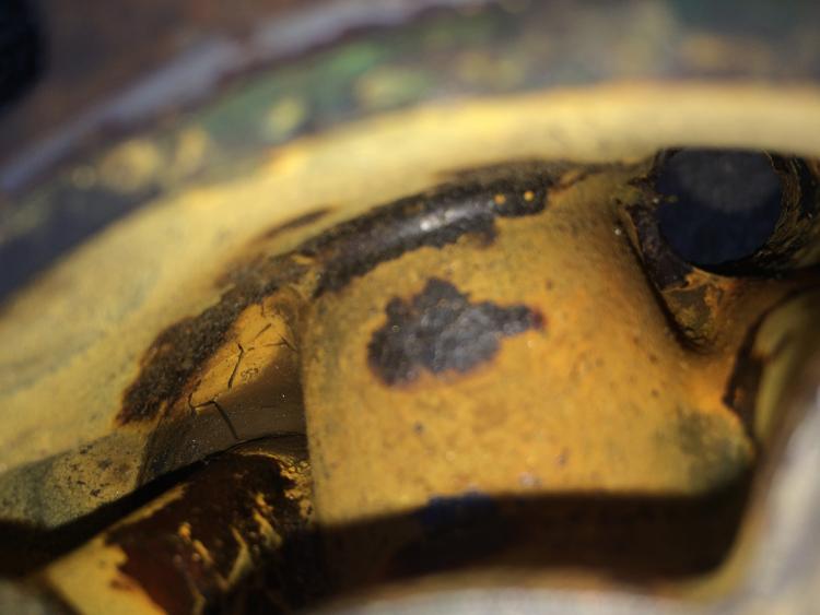

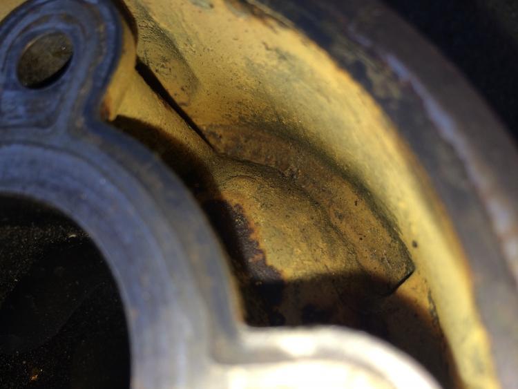

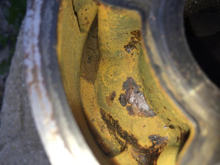

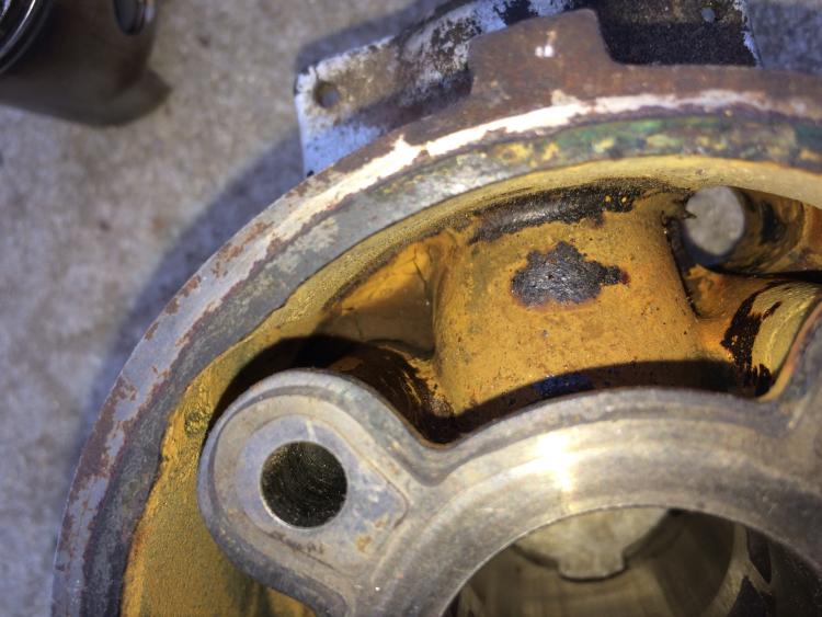

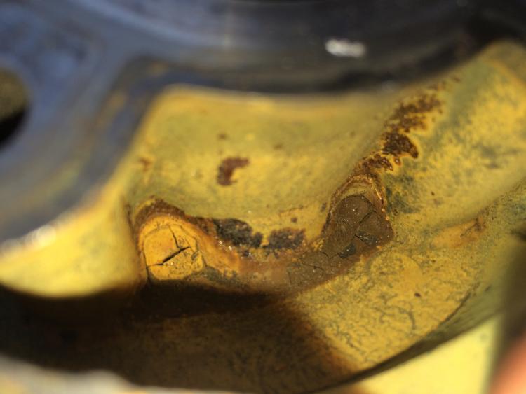

bonjour a tous , j'ai enlever mon cylindre d'origine pour inspecter l'état , je vous met quelques photos.
on peut apercevoir quelque fissure dans le fond sur les bords , c'est plus des "crevasses" que des fissures mais je sais pas si je dois enlever ou non . merci de vos réponses  :cool: ( c'est comme si l'oxydation avait glonfer puis c'est fissurer comme de la crème brulée ^^ )

je sais pas :( il a jamais été démonté et j'ai toujours bien rouler avec ...
ça peut devenir de quoi tu penses ?
De l'eau dans le circuit... Avec du liquide de refroidissement ça fait pas ça... car l'eau qui est dans le liquide c'est de l'eau déminéralisée+ de l'antigel.
