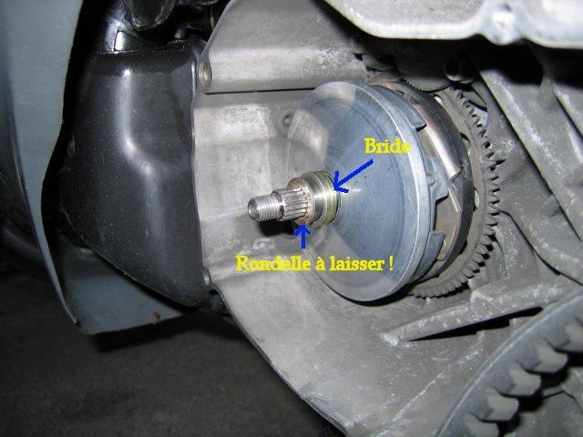

voilà ou ce mai exactement la rondelle qui cherche ces selle ou ces marquer a laisser sur la photo
sa ce mai soit avent la joue fixe soit aprer en fait sa serre juste a pas abîmer le filetage du vilebrequin en serrant l'écrou.
Sachant que moi aussi j'ai perdu la mienne, j'ai réussi à en retrouver une dans un magasin de rondelle.. On parlais de la même rondelle depuis le depuis
Commander passer chez la becanerie j'espère que ce sera rapide :) Concernant la rondelle c'est assez basique je pense que mn concessionnaire doit en avoir normalement vue que t'en a partout c'est la base
ok cool avec le jour férie conte que t’aura sa vendredi .et pour la rondelle si ton pro a pas va en magasin de bricolage ten trouvera jen et vu ver chez moi

Oui je confirme c'est bien axe 16.. Tu vas trouver cette bague dans soucis
