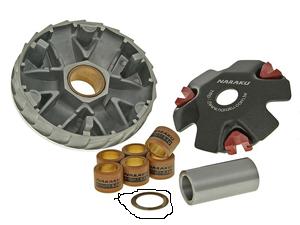

Bonjour récemment j'avais ouvert un sujet pour vous demander quel variateur choisir poue mon keeway F-ACT50 2T au final j'avais pris le naraku racing mais il s'avère qu'hier en roulant mon variateur a entièrement péter (variateur naraku joue fixe courroie arracher etc)  à part la transmissions qui est rester indem malchance c'est fou j'était dégoûter bref je reviens vers vous pour vous redemander conseil de plus maintenant que c'est les soldes j'en profite du coup pour racheter le tout je suis obliger faut dire, que me conseillerez vous comme courroie,  variateur , pièce de siffleur qui a péter aussi avec , et poulie de ventilation quoi au meilleur rapport qualiter/prix limite un kit variateur s'il vous plaît disposant pas non plus d'un énorme budgets ça fait mal avec tout ce que je viens d'acheter .. Merci

Je te conseil sa, car c'est ce que j'ai sur mon scoot, et après 4-5000 km j'ai encore jamais eu de soucis.. Et quand tu vas remonter tout sa, vérifie bien cette fois, car avant t'as sûrement mal monter ton nakaru..

Merci a tous et  bob de ton rappel a l'ordre mdrr :P Mais on a pas tous les moyen polini c'est pas donner surtout quand il faut racheter la total :( Je vais regardé pour malossi sinon vous avez pas d'autre marque moins cher ? Pour courroie/poulie/variateur,  Sinon j'ai vu ce kit et il y a vraiment tout pour un prix intéresser c'est un kit racing de plus vous en pensez quoi ? Et il y a aussi la bague vous savez celle avant la bride qu'il ne faut pas enlever ont appel sa comment parce que impossible de trouver je croyais que c'était un siffleur nan ?

Je crois que j'ai enfin trouver mon bonheur xd un polini hi speed a 54 euro c'est un bon prix je trouve je sais que c'est un bin variateur-racing au niveau du malossi même un peu plus ou égal mn variateur origine me brider a 60-65 et avant que mn variateur naraku serre je taper du 70-80 mais d'autre avis n'est jamais de trop :) et la joue fixe replay a 14 e et puis la courroie que j'ai pu qu'à mettre,  Sinon dans mon début de sujet je vouq avais diq que j'avais perdu aussi une bague enfin qu'elle s'était tordu mais est-ce ce que c'est livrer avec le variateur ? Car j'ai vu 2 bague une grise et une bleu dans le variateur j'imagine une de bride mais l'autre ? Kesako parce que je suis obliger de la commander même si c'est pas grand chose
