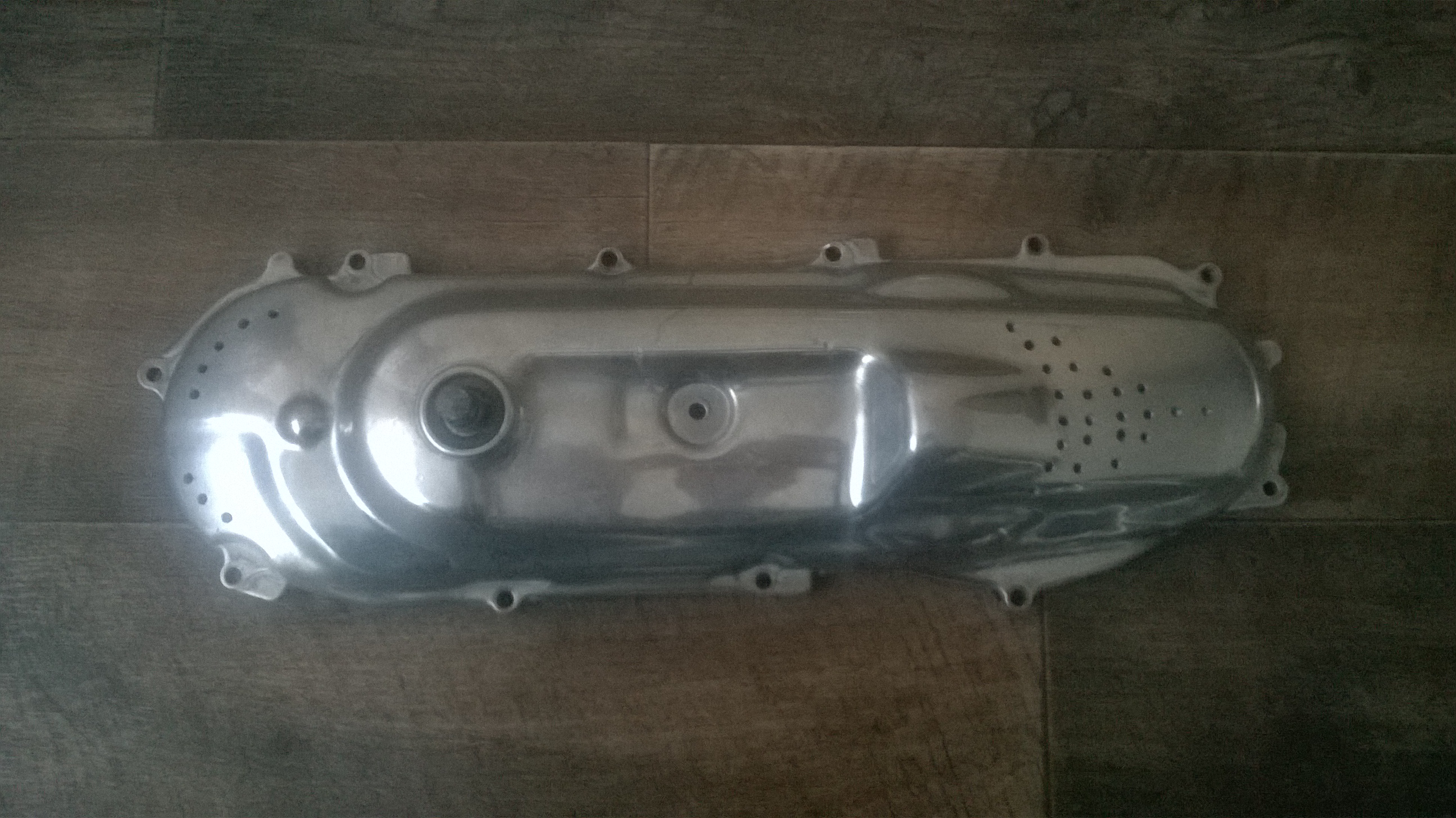

Oui de l'alu prévois un pointeaux pour pas trop ripé ,je vais vous mettre une photo de mon carter de kick..;)
Perso mon carter est comme ca :
J'ai jamais eu de soucis de surchauffe et je dirais même que mes ressorts s'usent moins vite qu'avant  (vu qu'il chauffe moins il dure plus longtemps)
PS : Désolé j'ai pas de photo de près , ça fait ressortir les défauts et j'aime pas ça :P
(clic droit  -> afficher l'image -> et là vous pouvez zoomer)
Oui en fait tu use moins tout! (galets,courroie,embrayage,ressort...),donc que des avantages! ;)
ha oué pas mal ,et celui en noir avec couleur alu qui ressort  ,y me plés  bien
au maxi je prend quel taille pour le forés
il faudrait  pas,que des cailloux trop gros, ne puise si logé ?
et sinon ,si je fais des trou de 1 a 2 cm avec de la grille ,résistante a la chaleur ?vous en pansez quoi ?
