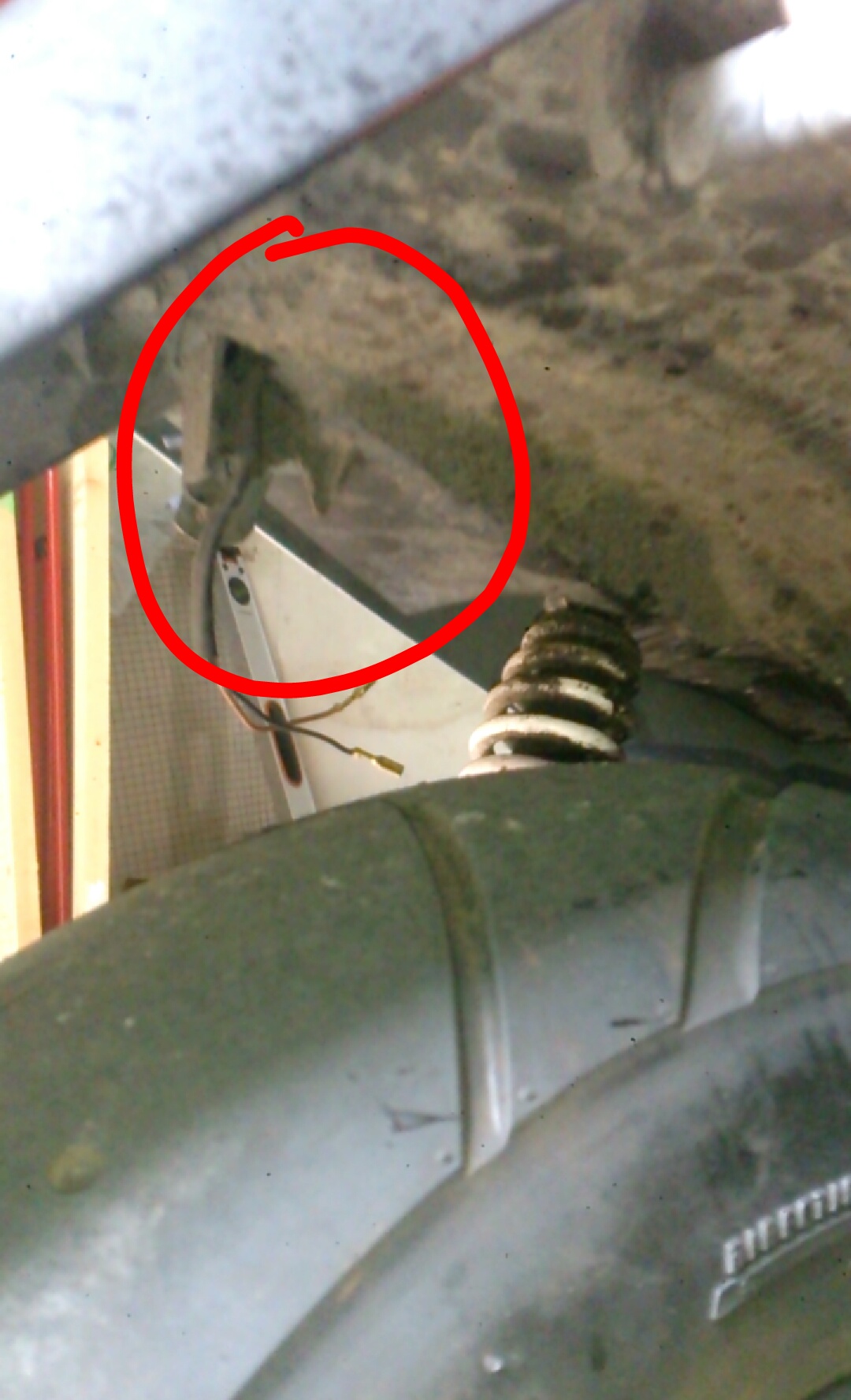

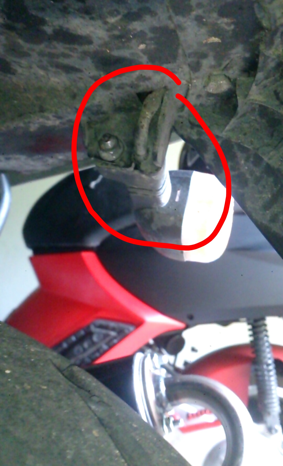

0 Holox Posté(e) le 26 juillet 2015 Auteur Signaler Posté(e) le 26 juillet 2015 (modifié) Sur la première photo on peut voir la fixation du clignotant qui fait partie du carénage, et sur la photo deux, on voit qu'il a été araché, donc la clignotant il tenait que par des fils, puis il a lachait... bref.. Vous avez une solution? (kisbee rs 4t derriere ) Modifié le 26 juillet 2015 par Holox
