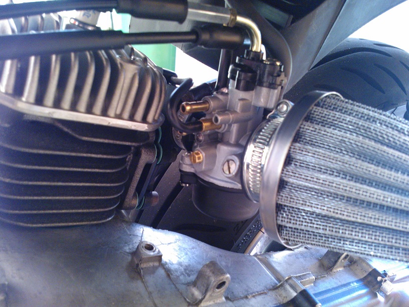

Bonjour, suite à une restauration d'un booster spirit (changement cylindre piston/embrayage/variateur/pipe carburateur...)
Je voudrais règler mon carburateur, et suivant les forums il y a contradiction... Quel est la visse de ralenti et la visse de richesse (photo ci-joint) j'ai énormément de mal à le régler, si au moins je confond pas les deux sa serait un bon debut!
Merci à vous

petite vis de gauche , c'est le ralenti , et celle de droite c'est la vis d'air, la moyenne en général c'est tu serre à fond ta vis d'air et tu dévisse de 1 tour et demi . Si tu as moins de de 0,5 faut augementer ton gicleur principal si ta plus de 1,5 tours faut baisser , il y a un tutoriel qui explique le réglage carburateur , prend le temps de lire ;)
c'est un carburateur de combien ? et vire ton filtre à air et remonte un BAA d'origine tu fera moins de bruit déjà le filtre cornet serre pour les configuration genre 70cc

C'est un carburateur de 17,5. J'ai monté un kit 50 malossi fonte, clapet malossi carbone, variateur malossi, embrayage hebo, courroie kevlar. Et en démontant le cylindre d'origine j'ai vue que le vilebrequin est un malossi MHR, je doute que ce soit d'origine!
Donc j'étais juste sur mes deux visses.En voulant régler le carburateur j'ai eu un doute sur la taille du gicleur (90 actuellement), j'ai lu que la visse de richesse devait être entre 2,5 et 1 tour, il me semble que la elle est a peine moins d'un tour... Mais je vais essayer d'ajuster encore.
Mon autre problème c'est que la visse de ralenti j'ai l'impression qu'elle sert à rien, car en jouant avec la visse de richesse le régime monte et descend, c'est normal?
La visse de ralenti augmente le régime en la serrant ou desserrant?
Je pense que c'est une bonne idée de remettre la boîte à air d'origine, j'ai l'impression que quand je mets les gaz il prends trop d'air justement.
la moyenne et 1,5 t en regle général , après gicleur  90 sur un kit 50 ça me semble gros faut voir la couleur de ta bougie et à mon avis c'est noir donc trop riche et d'où tu arrive pas a jouer avec le ralentit et pour le vilebrequin , ta raison c'est pas d'origine moi a ta place j'aurais poser un kit 70 qui à avoir un scoot qui marche bien

Alors déja si tu ne veux pas abîmé ton nouveau kit 50 malossi qui est très bon cylindre ! il ne faut le sous-éstimé! bien réglée tu tien les 70cc bas de gamme... (sans transmission)Il faut que tu remettes d'abord ton cache cylindre absolument !
Ce genre de filtre et tous simplement merdique! remet la boîte à air tu enlève  la petit bride d'air et tu verras sa ira tous de suite mieux a régler! et puis un 90 sur un filtre comme sa c'est pas assez ! enfin bref t’embête pas a régler cette merde lol :ouf:La tu claque la boîte à air avec le même gigleurs et sa seras bien mieux!
