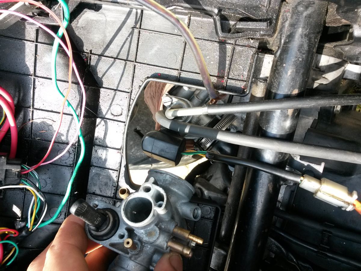

om1383 Posté(e) le 9 août 2015 Signaler Partager Posté(e) le 9 août 2015 (modifié) Houla c'est bien un liquide ton SF3? donc la bougie est une CR7EB ou tu peux monter une CR8EB. Mais la BR7HS c'est pour un moteur à air et vu les photos de la B9HS tu ne peux pas la monter.Sur le Dell'Orto le starter est manuel ou à câble mais pas électrique et il te manque des pièces côté starter.Dell'Orto PHVA 17.5 TS STARTER TYPE G je pense Modifié le 9 août 2015 par om1383 Lien vers le commentaire Partager sur d’autres sites More sharing options...

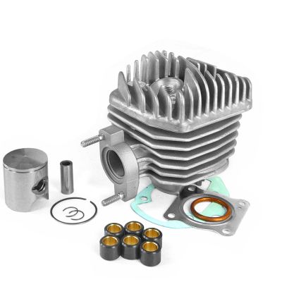

om1383 Posté(e) le 10 août 2015 Signaler Partager Posté(e) le 10 août 2015 (modifié) D'après la photo du carburateur tu as un cache plastique qui entoure le cylindre donc c'est pas un liquide. Donc c'est un refroidissement à air. La bougie je connais pas mais DADA te dit que la BR9HS c'est la bonne. Par contre le carburateur d'origine c'est un TK PZ 12 et pas 15.J’espère que tu n'as pas acheté le cylindre motorforce sur le lien que tu as mis. Si tu t'es trompé de lien c'est mieux Modifié le 10 août 2015 par om1383 Lien vers le commentaire Partager sur d’autres sites More sharing options...
Hucci Posté(e) le 10 août 2015 Auteur Signaler Partager Posté(e) le 10 août 2015 (modifié) Oh merde... j'ai pris le mauvais cylindre c'est ça ? C'est bien le motoforce que j'ai mis en lien. J'avais carrément zappé qu'il y avait écrit LC...... je pensais que c’était adaptable (mais quel con)ça veut dire que je dois racheter un nouveau cylindre et piston ? La bougie CR7EB est pour les moteurs 4T apparemment Il me manque donc un câble pour convertir le starter à levier vous en avez un en particulier à me proposer ? Je viens de retrouver le boisseau de 40mm qui va dedans. Mais est ce qu'en mettant le Dell'Orto y a plus de chances que ça fonctionne ? Ou alors il va juste gagner légèrement en perf ? Modifié le 10 août 2015 par Hucci Lien vers le commentaire Partager sur d’autres sites More sharing options...

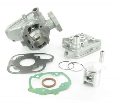

om1383 Posté(e) le 10 août 2015 Signaler Partager Posté(e) le 10 août 2015 Voilà un cylindre LC et la culasse Lien vers le commentaire Partager sur d’autres sites More sharing options...

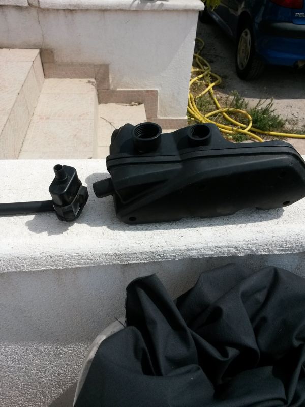

nathan 2917 Posté(e) le 10 août 2015 Signaler Partager Posté(e) le 10 août 2015 a coté de ton pot ta des tuyau ou une genre d'hélice ? Lien vers le commentaire Partager sur d’autres sites More sharing options...
Hucci Posté(e) le 10 août 2015 Auteur Signaler Partager Posté(e) le 10 août 2015 (modifié) Merci pour vos réponses C'est bel et bien un ACJe viens (enfin) de me rendre compte que je m'était trompé de lien..c'est celui là,le vrai lien http://www.maxiscoot.com/motoforce-kit-cylindre-type-origine-black-series-mf23-17892.htmlY a plus qu'a trouvé un gicleur de 62 et un fil de starter pour mon Dell'Orto 17.5 c'est ça ? Ou alors je garde celui d'origine (TK PZ 12 ?) Parce que ma BAA ne rentre que dans le Dell'Orto Modifié le 10 août 2015 par Hucci Lien vers le commentaire Partager sur d’autres sites More sharing options...
nathan 2917 Posté(e) le 10 août 2015 Signaler Partager Posté(e) le 10 août 2015 Merci pour vos réponses C'est bel et bien un AC le cylindre sois disant LC que j'ai commandé n'a rien avoir avec les photos que vous avez mises de cylindre LC c'est bien un AC je me suis pas trompé au final . Je sais pas ce qu'il s'est passé sur le site mais il a vraiment tout d'un cylindre AC (2 ème photo de Dada65 et première de om1384) et rien d'un LC (la première de Dada65) Y a plus qu'a trouvé un gicleur de 62 et un fil de starter pour mon Dell'Orto 17.5 c'est ça ? Ou alors je garde celui d'origine (TK PZ 12 ?) Parce que ma BAA ne rentre que dans le Dell'Ortole 62 n'ira pas si tu mets le 17.5 Lien vers le commentaire Partager sur d’autres sites More sharing options...
