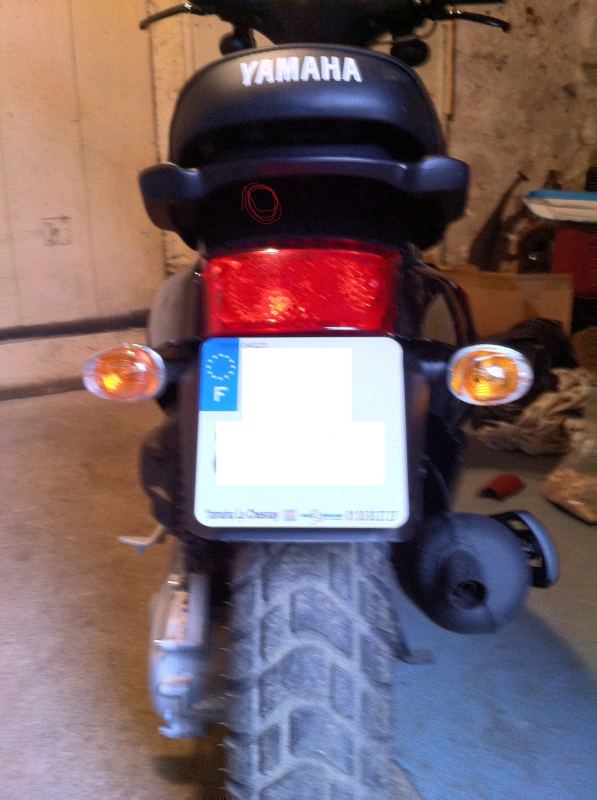

flo-rider4 Posté(e) le 24 août 2015 Signaler Posté(e) le 24 août 2015 Salut,J'ai remonter mon booster, fermer la selle mais j'ai oublier de remettre le câble pour ouvrir la selle avant..Je suis donc bloquéJ'ai cherché sur différents forum, ils disent de percer.Mais à quel endroit percer ?Dans le feu ? Au dessus ?Je ne vois pas trop vers où est le loquet..Merci à vous

0 Douil Posté(e) le 24 août 2015 Signaler Posté(e) le 24 août 2015 Faut ce baser sur le feu AR ( angle gauche ) et de remonte de 4 cm tu perce avec une foret de assez gros pour pouvoir passer un petit tournevis ,moi j'ai percer avec une fraise de 2 cm pour voir ou ete le crocher avec le ressort , après avec un petit tournis plat tu le mets dans le trous avec le ressort et tu pousse vers la gauche et pour cacher le trous tucolle un sticker 1
0 flo-rider4 Posté(e) le 25 août 2015 Auteur Signaler Posté(e) le 25 août 2015 Faut ce baser sur le feu AR ( angle gauche ) et de remonte de 4 cm tu perce avec une foret de assez gros pour pouvoir passer un petit tournevis ,moi j'ai percer avec une fraise de 2 cm pour voir ou ete le crocher avec le ressort , après avec un petit tournis plat tu le mets dans le trous avec le ressort et tu pousse vers la gauche et pour cacher le trous tucolle un stickermerci donc c'est pas au milieu, c'est plus sur la gauche ? Il est vraiment au dessus de l'angle du feu ?

0 flo-rider4 Posté(e) le 25 août 2015 Auteur Signaler Posté(e) le 25 août 2015 (modifié) Oui il n'y a vraiment pas de possibilité.. a pars percer.. Mais faut déjà savoir ou percer.. Modifié le 25 août 2015 par flo-rider4
0 Douil Posté(e) le 25 août 2015 Signaler Posté(e) le 25 août 2015 (modifié) MBK ne ce mouillera pas , à part vendre c'est tous ce qu'il save faire , je vais te faire un photo du mien et tu aura une idée , mais là j'ai un peu la fleme de descendre a vrais dire xD , et je me suis tromper sur l'endroit ou percer ne te base pas sur de que j'ai dit pour l'angle du feu Modifié le 25 août 2015 par Douil
0 flo-rider4 Posté(e) le 26 août 2015 Auteur Signaler Posté(e) le 26 août 2015 MBK ne ce mouillera pas , à part vendre c'est tous ce qu'il save faire , je vais te faire un photo du mien et tu aura une idée , mais là j'ai un peu la fleme de descendre a vrais dire xD , et je me suis tromper sur l'endroit ou percer ne te base pas sur de que j'ai dit pour l'angle du feumerci beaucoup !j'ai réussi à ouvrir ma selle après avoir percer mon carénages :)
