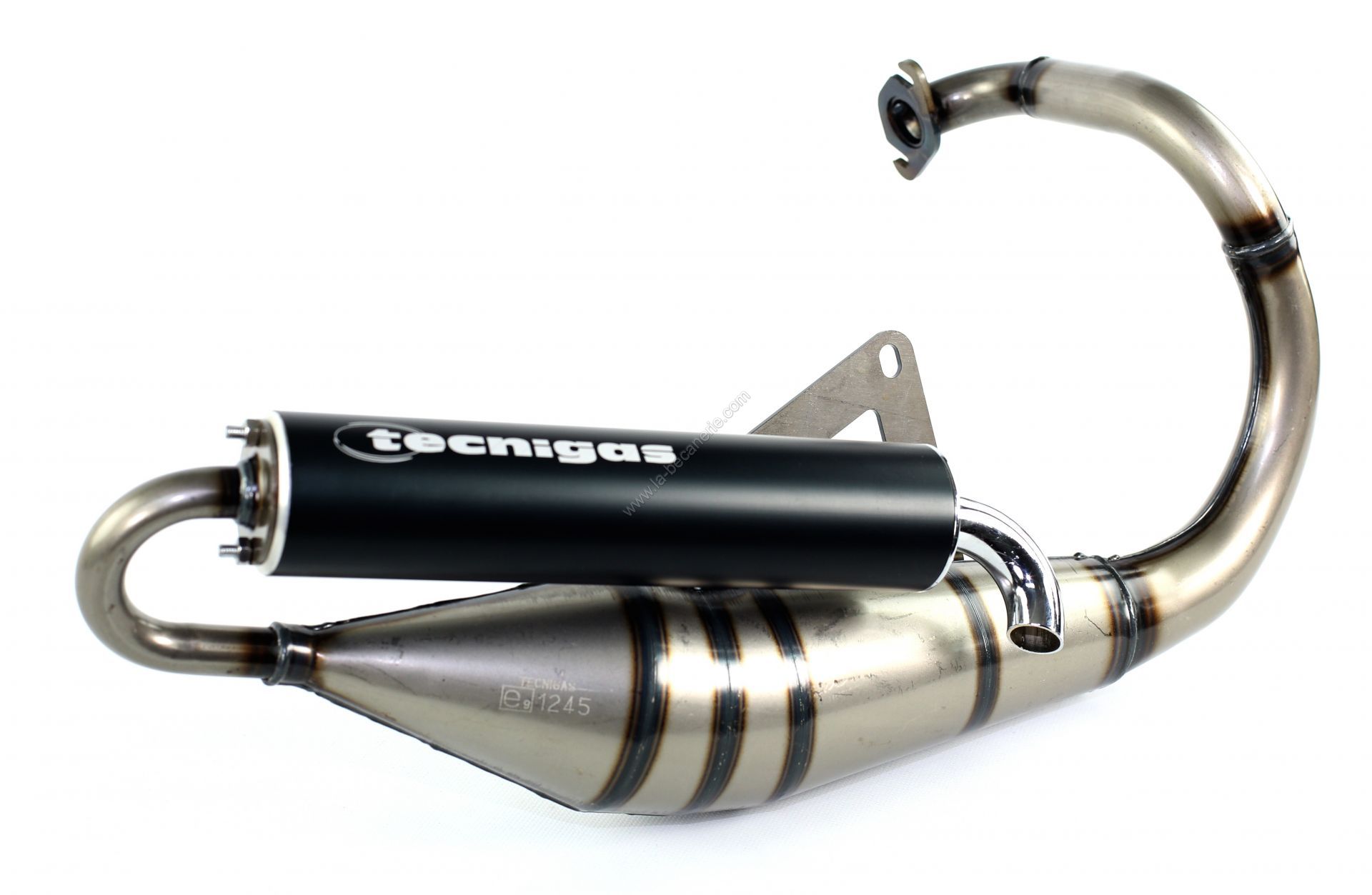

Bonjour,je suis nouveau ,et j'aurais voulu de renseignement si possible bien sur,je viens d'acquérir un tkr furious de 2008 avec 17000km.
Donc ma question serait pour savoir si on pourrait me faire une configuration sympa pour (kit,pot,carburateur et variateur)après mon tkr as un pot TECNIGAS et pour le reste je sais pas trop,bref il roule a 70_75km/h sur le plat ,et 80_85km/h en pointe descente.

Quel modèle de pot Tecnigas ? C'est important car certains sont très bien !
Après monte un 50cc alu type Doppler / Artek, un carburateur de 17,5 et un variateur Stage6, Malossi ou Artek.
Fais de bons réglages (carburation + variation) en conservant ta boîte à air d'origine et tu seras heureux ;)

Bonjour,merci de m'avoir répondu ,j'ai acheté le scoot il y a 3 jours d'occasion,après je pense que le pot et variateur sont débider ,je fais du 75 su du plat avec le compteur digital,mais bon je n'ai pas beaucoup d'expérience en mécanique ,et bon pour monter cela si je vais chez un mécano il peut me le faire,pour le pot,variateur,carburateur et kit
en kit c'est pas mieux polini corsa 70 en fait ou un Stage6 en 50 je fais que en entendre parler,et l'utilisation du scoot sera que pour le taf longue distance
et pour le variateur j'ai entendu parler du malossi multivator ,après j'ai pas forcément de limite de budget vu que j'acheterai petit à petit,et pour le pot un yannusi z est bien à ce que je voit sur les fofo ou le Stage6 aussi,pour mon Tecnigas je sais pas c'est quoi le modèle ,il y a marquer e9 1245,c'est celui ci

le cornet et de trop pour moi après un 70 aucun ne voudra te le monter vue que c'est pas homologuer route et tu prendra autemp que sa sois avec le for race 2 ou 3 vue que c'est pas homologuer route le multivar et bien mais il y a aussi le stage6 vendu en pack avec l'embrayage .
pour ton histoire tu yasuni z le prend pas si tu compte mettre un kit le yasuni r sera mieux adapter pour
