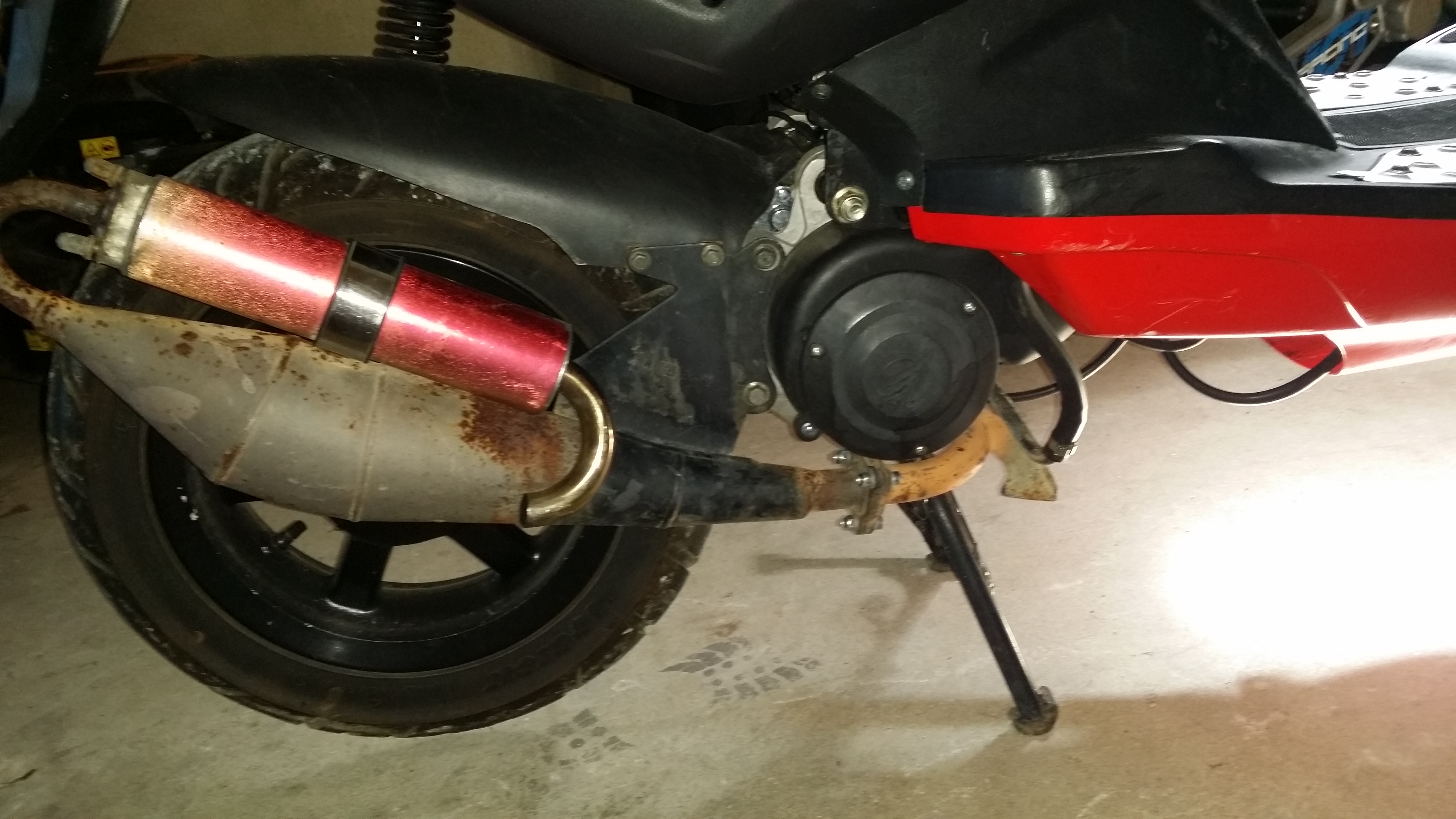

idr0 Posté(e) le 30 septembre 2015 Auteur Signaler Partager Posté(e) le 30 septembre 2015 (modifié) en fait je crois qu'il n'y a que le variateur de débrider je vais essayer de mette une photo du pot et dites moi si il y a encore la bride mais il me semble. Bonjour,Ce qui m'étonne c'est que le mécano chez qui j'ai acheté le scooter (d'occasion) avait changé les pièces et tout remis neuf. Malgrès le fait que le scoot soit d'occasion je devait refaire un rodage mais au moment de le "débrider" il m'a dit que le variateur était déja débridé, cela voudrez dire que j'ai fais le rodage avec un variateur débridé? est ce grave ? Du coup le mécano m'a juste changer le pot fait des réglages au carburateur, a regarder la bougie et voilà.Je vous ai mis une photo de mon pot j'espère que vous voyé bien, je pense qu'il n'ai pas débridé car il y a un tube qui ressort a droite et je crois que c'est ça la bride, ça voudrait dire qu'il y a seulement le variateur de débrider sur mon scoot? Ce qui expliquerais que je ne vais pas plus vite ?Je vais à 55 km/h sur le plat et 65 km/h dans les grandes dessente.merci de m'aider Modifié le 30 septembre 2015 par idr0 Lien vers le commentaire Partager sur d’autres sites More sharing options...
fred82000 Posté(e) le 30 septembre 2015 Signaler Partager Posté(e) le 30 septembre 2015 (modifié) en fait je crois qu'il n'y a que le variateur de débrider je vais essayer de mette une photo du pot et dites moi si il y a encore la bride mais il me semble. Bonjour,Ce qui m'étonne c'est que le mécano chez qui j'ai acheté le scooter (d'occasion) avait changé les pièces et tout remis neuf. Malgrès le fait que le scoot soit d'occasion je devait refaire un rodage mais au moment de le "débrider" il m'a dit que le variateur était déja débridé, cela voudrez dire que j'ai fais le rodage avec un variateur débridé? est ce grave ? Du coup le mécano m'a juste changer le pot fait des réglages au carburateur, a regarder la bougie et voilà.Je vous ai mis une photo de mon pot j'espère que vous voyé bien, je pense qu'il n'ai pas débridé car il y a un tube qui ressort a droite et je crois que c'est ça la bride, ça voudrait dire qu'il y a seulement le variateur de débrider sur mon scoot? Ce qui expliquerais que je ne vais pas plus vite ?Je vais à 55 km/h sur le plat et 65 km/h dans les grandes dessente.merci de m'aider ton tube et fait pour la norme anti polution pas brider la tu change de pot car c'est un origine après tu fait tes réglage et y gagnera bien et faire un rodage avec un scoot débrider sa craint rien du moment que tu le pousse pas trop Modifié le 30 septembre 2015 par fred82000 Lien vers le commentaire Partager sur d’autres sites More sharing options...
idr0 Posté(e) le 30 septembre 2015 Auteur Signaler Partager Posté(e) le 30 septembre 2015 Ok donc la, a l'heure actuel j'ai le variateur et le pot de débrider si je comprends bien.En changant le pot vu qu'il est d'origine je pourrai atteindre les 70 ou pas ? Parce que la je vais qu'a 55 sur le plat et avec un variateur et un pot de débrider c'est peu je trouve Lien vers le commentaire Partager sur d’autres sites More sharing options...
fred82000 Posté(e) le 30 septembre 2015 Signaler Partager Posté(e) le 30 septembre 2015 Ok donc la, a l'heure actuel j'ai le variateur et le pot de débrider si je comprends bien.En changant le pot vu qu'il est d'origine je pourrai atteindre les 70 ou pas ? Parce que la je vais qu'a 55 sur le plat et avec un variateur et un pot de débrider c'est peu je trouve il te faudra changer le pot le varion les ressort d'embrayage et celui de pousser aussi plus les galet et ça sera bon Lien vers le commentaire Partager sur d’autres sites More sharing options...
