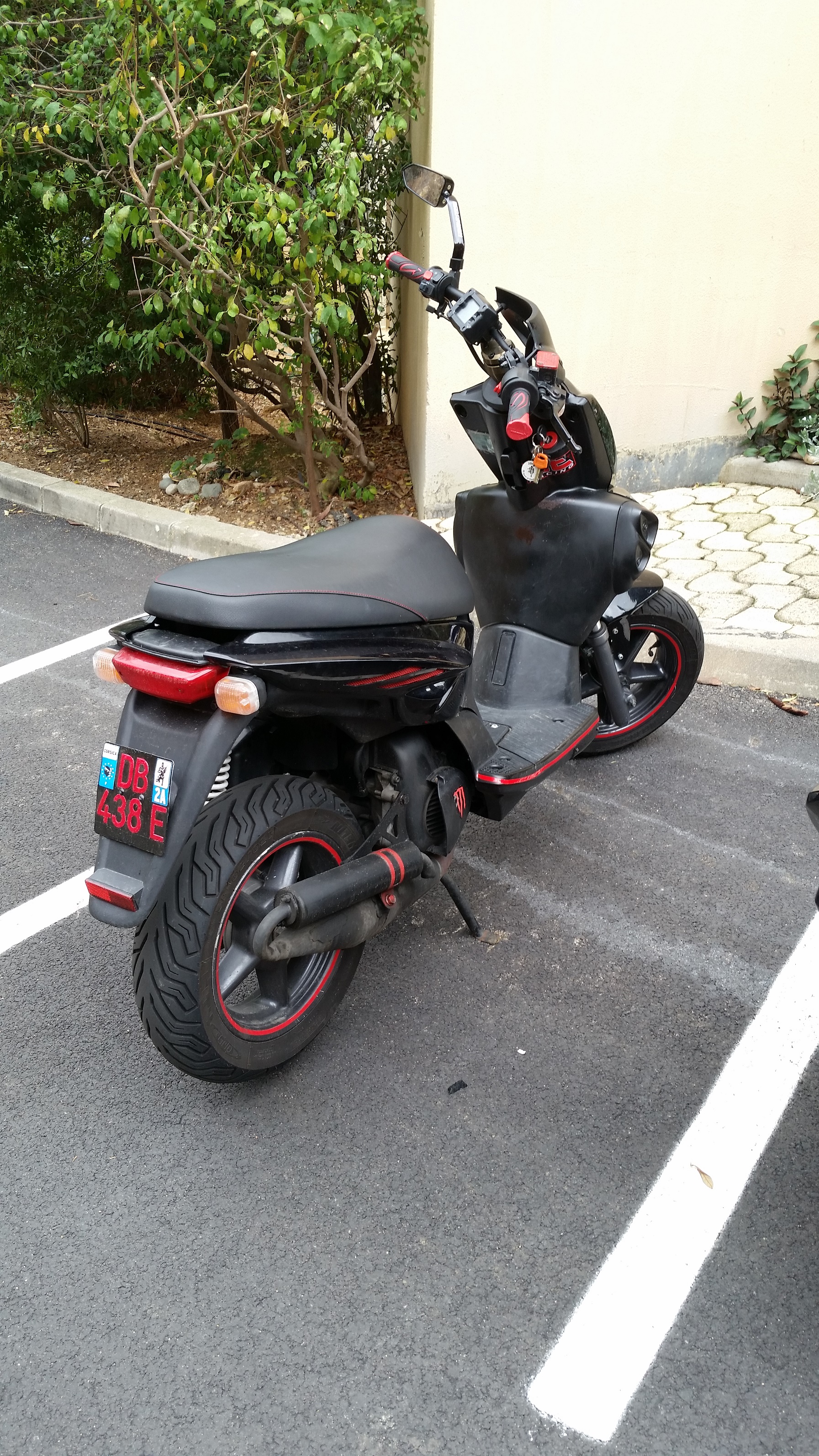

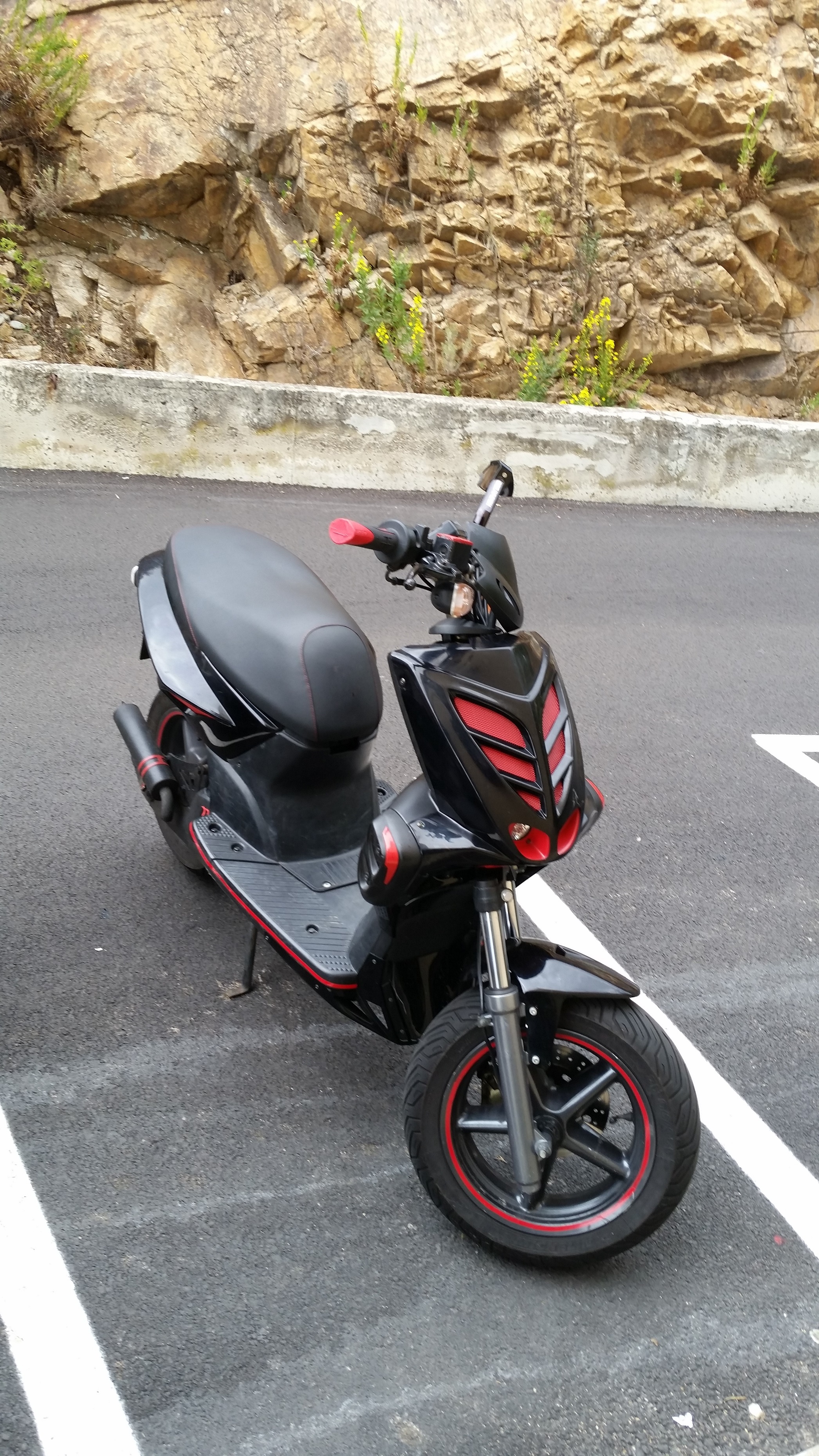

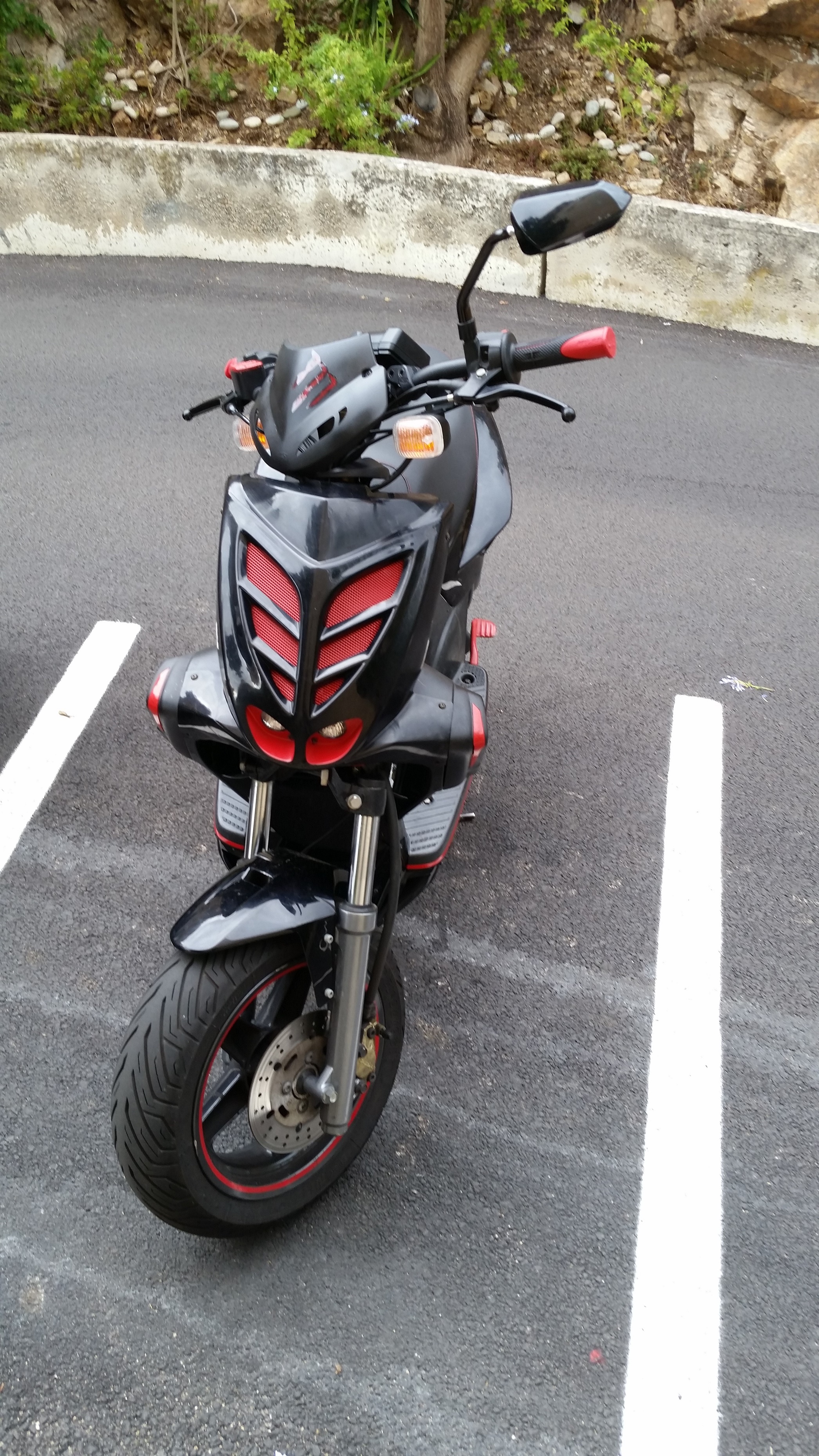

Tc2a Posté(e) le 29 septembre 2015 Signaler Partager Posté(e) le 29 septembre 2015 (modifié) Rouge et noir Modifié le 15 octobre 2015 par Tc2a Lien vers le commentaire Partager sur d’autres sites More sharing options...
jimmy@ Posté(e) le 29 septembre 2015 Signaler Partager Posté(e) le 29 septembre 2015 jolie , des petit clignotant a led srais le bien venue . Lien vers le commentaire Partager sur d’autres sites More sharing options...

chagre Posté(e) le 30 septembre 2015 Signaler Partager Posté(e) le 30 septembre 2015 Salut! effectivement il est propre! par contre la bavette serait a peine plus longue qu'elle trainerait par terre Lien vers le commentaire Partager sur d’autres sites More sharing options...

nathan 2917 Posté(e) le 30 septembre 2015 Signaler Partager Posté(e) le 30 septembre 2015 c'est quoi la configuration ? Lien vers le commentaire Partager sur d’autres sites More sharing options...
Tc2a Posté(e) le 30 septembre 2015 Auteur Signaler Partager Posté(e) le 30 septembre 2015 Pas grand chose pot yasuni z variateur Stage6 gicleurs +10point ressort de poussée Stage6(avec le variateur) ressort embrayage noir omega(Plus de 80 km/h au plat) Lien vers le commentaire Partager sur d’autres sites More sharing options...

nathan 2917 Posté(e) le 30 septembre 2015 Signaler Partager Posté(e) le 30 septembre 2015 Pas grand chose pot yasuni z variateur Stage6 gicleurs +10point ressort de poussée Stage6(avec le variateur) ressort embrayage noir omega(Plus de 80 km/h au plat)pas bien les ressort omega ? Lien vers le commentaire Partager sur d’autres sites More sharing options...
flostunt76 Posté(e) le 30 septembre 2015 Signaler Partager Posté(e) le 30 septembre 2015 Super propre ton stunt Lien vers le commentaire Partager sur d’autres sites More sharing options...
Tc2a Posté(e) le 1 octobre 2015 Auteur Signaler Partager Posté(e) le 1 octobre 2015 Mercipas bien les ressort omega ?ouais je part bien mais je crois que mais galet sont encore un peu léger Lien vers le commentaire Partager sur d’autres sites More sharing options...
nathan 2917 Posté(e) le 1 octobre 2015 Signaler Partager Posté(e) le 1 octobre 2015 ta des combien ? Le stage6 se règle lourd Lien vers le commentaire Partager sur d’autres sites More sharing options...
Tc2a Posté(e) le 1 octobre 2015 Auteur Signaler Partager Posté(e) le 1 octobre 2015 4 et je vais essayer mélange avec du 5 ou que du 5 Lien vers le commentaire Partager sur d’autres sites More sharing options...
nathan 2917 Posté(e) le 1 octobre 2015 Signaler Partager Posté(e) le 1 octobre 2015 fait pas de mélange ça peut voilé ton vilebrequin Lien vers le commentaire Partager sur d’autres sites More sharing options...
chagre Posté(e) le 1 octobre 2015 Signaler Partager Posté(e) le 1 octobre 2015 Salut! +1 evite les mélanges, ne serait-ce que pour la progessivité du variateur Lien vers le commentaire Partager sur d’autres sites More sharing options...
Tc2a Posté(e) le 1 octobre 2015 Auteur Signaler Partager Posté(e) le 1 octobre 2015 A d'accord be je met du 5 ou du 4.5 Lien vers le commentaire Partager sur d’autres sites More sharing options...
chagre Posté(e) le 1 octobre 2015 Signaler Partager Posté(e) le 1 octobre 2015 Yep! fait des test et comme ca tu verra quel grammage est adapté tchuss!! Lien vers le commentaire Partager sur d’autres sites More sharing options...
