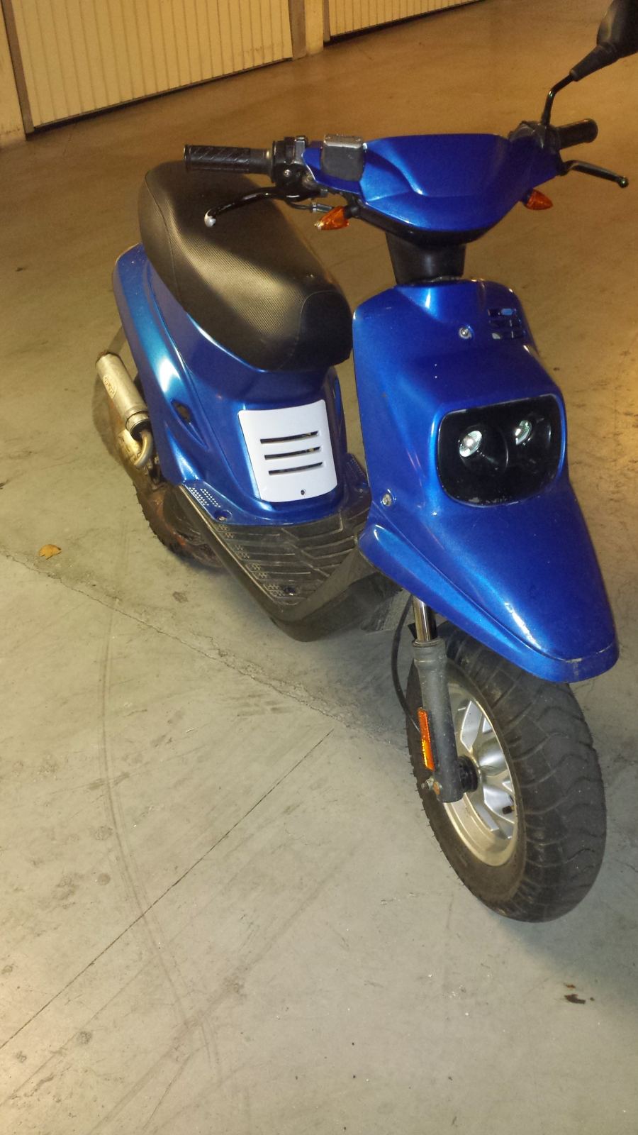

Max97206 Posté(e) le 5 octobre 2015 Signaler Partager Posté(e) le 5 octobre 2015 Bonjour , je possède un bw's avec un kit 50cc top perf en fonte, galets allégés à 26g et ressorts d'embrayage blancs , un pot léovinci tt. Le scoot as du mal à partir jusqu'à 20 kms et ensuite il part direct jusqu'à 75 -80 kms . Je voudrais savoir si quelqu'un peu m'aider ? La photo n'est pas à jour car le scoot as changé depuis , mais, je la changerais après . Lien vers le commentaire Partager sur d’autres sites More sharing options...
