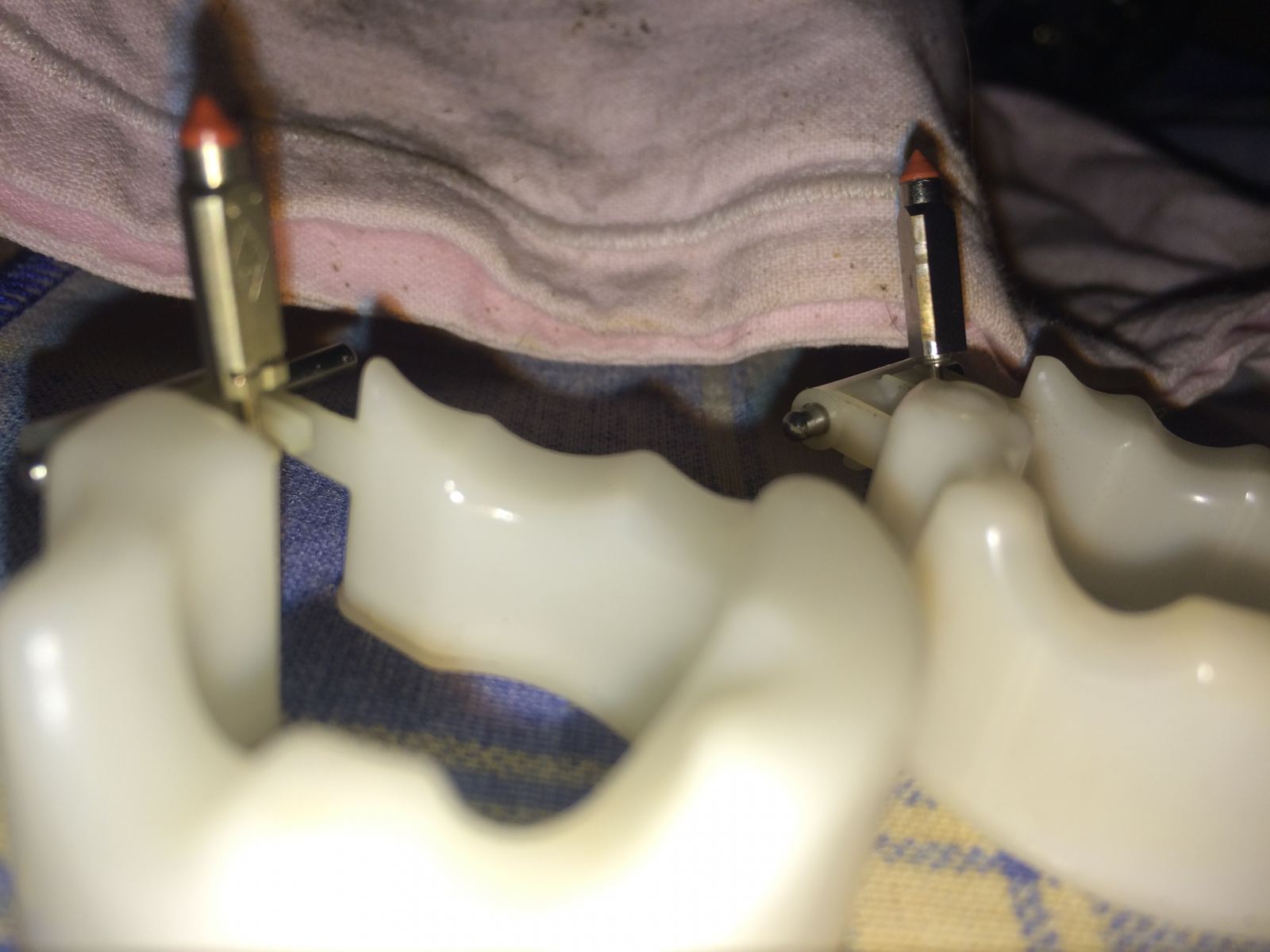

Yamaha29 Posté(e) le 20 octobre 2015 Auteur Signaler Partager Posté(e) le 20 octobre 2015 d'accord regarde aussi que le pointeaux soi pas a changer c'est bon ! problème résolu , j'ai changé de pointeau qui était sur un autre carburateur et j'ai remarquer que celui que j'ai mis n'est pas le même qui celui qui était avant mais bon sa coule plus donc temps mieux . A gauche c'est celui que j'ai monté et à droite l'ancien et sur le nouveau il y a un creux alors que l'autre pas je sais pas pourquoi , mais bon merci a vous Lien vers le commentaire Partager sur d’autres sites More sharing options...
fred82000 Posté(e) le 21 octobre 2015 Signaler Partager Posté(e) le 21 octobre 2015 c'est bon ! problème résolu , j'ai changé de pointeau qui était sur un autre carburateur et j'ai remarquer que celui que j'ai mis n'est pas le même qui celui qui était avant mais bon sa coule plus donc temps mieux . A gauche c'est celui que j'ai monté et à droite l'ancien et sur le nouveau il y a un creux alors que l'autre pas je sais pas pourquoi , mais bon merci a vous allors c'est qu'il été mort Lien vers le commentaire Partager sur d’autres sites More sharing options...
Yamaha29 Posté(e) le 21 octobre 2015 Auteur Signaler Partager Posté(e) le 21 octobre 2015 allors c'est qu'il été mort je sais pas vu qu'il était sur une autre de mes 50 et sa fuyait pas mais bon c'est résolu donc cava Lien vers le commentaire Partager sur d’autres sites More sharing options...
fred82000 Posté(e) le 21 octobre 2015 Signaler Partager Posté(e) le 21 octobre 2015 je sais pas vu qu'il était sur une autre de mes 50 et sa fuyait pas mais bon c'est résolu donc cava temps que sa tourne c'est le principal Lien vers le commentaire Partager sur d’autres sites More sharing options...
