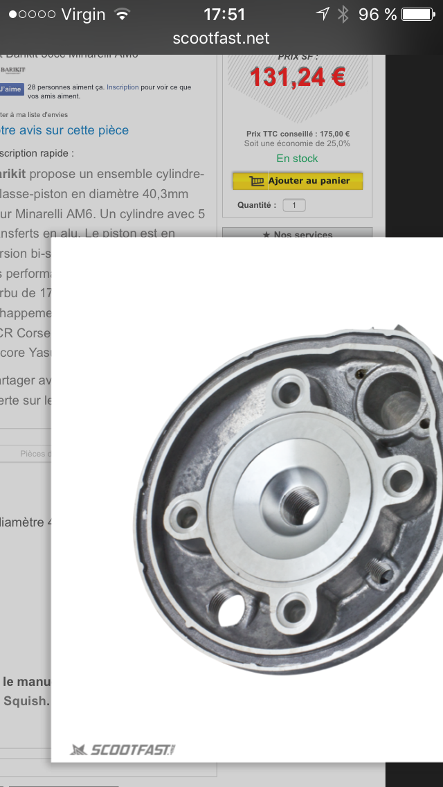

Yamaha29 Posté(e) le 18 octobre 2015 Auteur Signaler Posté(e) le 18 octobre 2015 j'ai changé de bougie déjà , et elle est bien humide , je la sèche mais rien ne se passe , et il y a du liquide de refroidissement dans le cylindre ^ ^ encore heureux , le liquide est sur les coter du cylindre ce qui est normale quoi , mais quand j'ai acheté le kit j'ai pas reçus la vis qui va à cet endroit , donc j'en ai mi une que j'ai tailler pour pas qu'elle touche quoi que se soit dans le cylindre mais sa pas sa le problème car sa compresse bien , moi je veux tout d'abord la démarrer ...
Gueko Posté(e) le 18 octobre 2015 Signaler Posté(e) le 18 octobre 2015 Nan quand je dis dans le cylindre, c'est ou ce situe le piston etc..La vis dont tu parles, c'est pas là sonde de température ? Car sur là culasse, je vois seulement ça avec les vis de culasse et le puie de bougie.Le cylindre est correctement monté avec le piston dans le bon sens ? ( flèche vers l'échappement ? ) aucuns prise d'air par l'admission, les lamelles de clapet sont en bon état ?Pour qu'elle ne démarre pas en poussant, c'est vraiment qu'il y est un problème pour moi Verifie un peu partout car je ne vois que ça vue qu'elle ne démarrait déjà plus avant que tu changes ton cylindre. Sa c'est passé en roulant ou autre ?
Yamaha29 Posté(e) le 18 octobre 2015 Auteur Signaler Posté(e) le 18 octobre 2015 L'ancien cylindre est en bon état mais elle démarrais plus du jour au lendemain ... Non ce n'est pas la sonde de température , ni les 4 vis de la culasse , ni la bougie ...je sais pas ce que c'est cette vis qui doit être la ...le piston est bien monter ainsi que les joints je vois pas où il y aurait une prise d'air car tout est bien serrée etc...puis les lamelles sont nickel ... après je sais pas si c'est un soucis d'électricité mais j'ai de l'allumage en tous cas ( étincelle bleu )
Gueko Posté(e) le 18 octobre 2015 Signaler Posté(e) le 18 octobre 2015 Ah bas là franchement je sais pas du tout de quoi tu parles bas possibilité que tes joints spy soient HS ? Ou après oui ça peut être électrique, il faut regardé un peu partout là, c'est bizarre

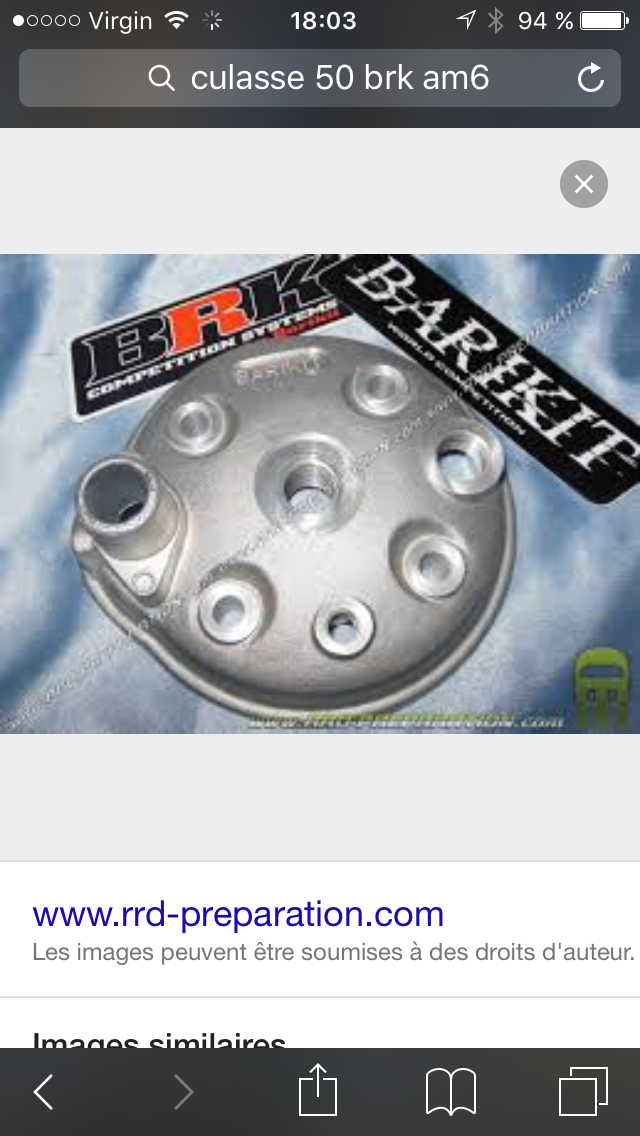

Yamaha29 Posté(e) le 18 octobre 2015 Auteur Signaler Posté(e) le 18 octobre 2015 Les joints spy lesquelles ? Il y a 7 trous dans la culasse : 4 pour les vis de culasse 1 pour la sonde de température 1 pour la bougie 1 pour je sais pas quoi ... après j'ai pas de batterie sur la moto mais sa marche quand même vu que je démarre au kick puis j'ai un bon Alllumage donc je pense pas que c'est de la ...

Flo07200 Posté(e) le 18 octobre 2015 Signaler Posté(e) le 18 octobre 2015 Le 7 ème trou c'est la sortie d'eau
Yamaha29 Posté(e) le 18 octobre 2015 Auteur Signaler Posté(e) le 18 octobre 2015 (modifié) La sortie du liquide de refroidissement ? Pourquoi il y aurais une sortie ? Modifié le 18 octobre 2015 par Yamaha29
beerus sama Posté(e) le 19 octobre 2015 Signaler Posté(e) le 19 octobre 2015 (modifié) La sortie du liquide de refroidissement ? Pourquoi il y aurais une sortie ? alors tu as les 4 trou pour les goujons le trou du milieux es pour la bougie le plus petit trou es pour la sonde des tr/minute le moyen trou es pour la sonde de température moteur et le plus gros trou es la sorti pour le liquide de refroidissement pour qu'il remonte au radiateur tout simplement voilà j'ai pu t'aider Modifié le 19 octobre 2015 par natsu
Yamaha29 Posté(e) le 19 octobre 2015 Auteur Signaler Posté(e) le 19 octobre 2015 (modifié) alors tu as les 4 trou pour les goujons le trou du milieux es pour la bougie le plus petit trou es pour la sonde des tr/minute le moyen trou es pour la sonde de température moteur et le plus gros trou es la sorti pour le liquide de refroidissement pour qu'il remonte au radiateur tout simplement voilà j'ai pu t'aider merci à toi , j'y avait pas penser C'est bon ! Elle démarre les gars , j'ai trouvé la panne . C'est juste que il y a longtemps j'avais enlevé le commodo ( ON/OFF Arrêt moteur ) mais en enlevant cette option je pensais pas que le circuit électrique resterais ouvert et du coup elle pouvait pas démarrer , en gros j'aurais du enlever entièrement cette option ( le fil entier en gros ) vu que j'avais enlever que une partie ( la partie commodo et le fil débrancher de la cosse, sauf que l'autre partie de la cosse était toujours relier au sytème électrique --' . Donc bref j'ai trouver la panne , elle démarre au premier coup de kick mais pisse de l'essence à une sortie du carburateur où il n'y a pas de durite ... Il n'y en a jamais eu et sur l'ancien carburateur il y en avait pas non plus et sa fuyait pas , sauf que la sa fuit je vous met des photos du carburateur monter avec la sortie de durite et mon ancien carburateur . Je sais pas si vous voyer mais c'est juste l'embout où il n'y pas de durite . Merci de vos aide encore une fois Modifié le 19 octobre 2015 par Yamaha29
