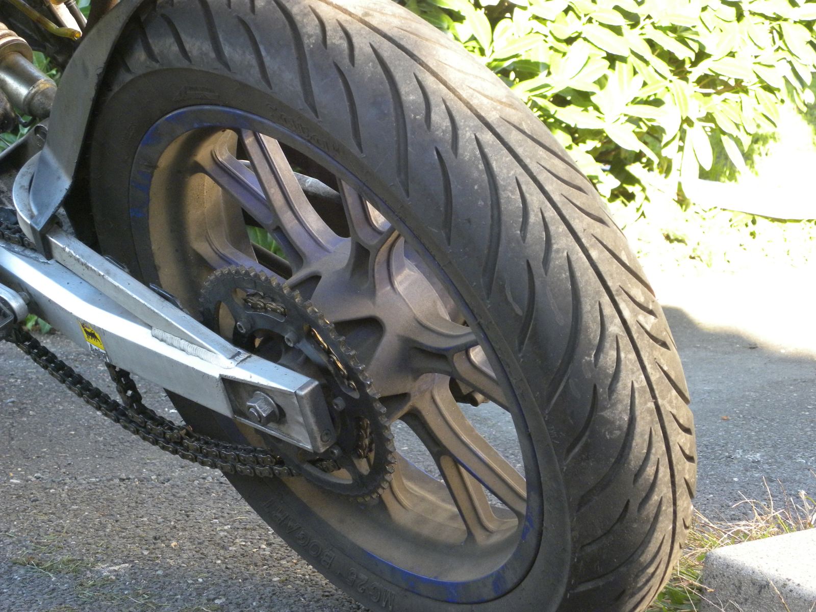

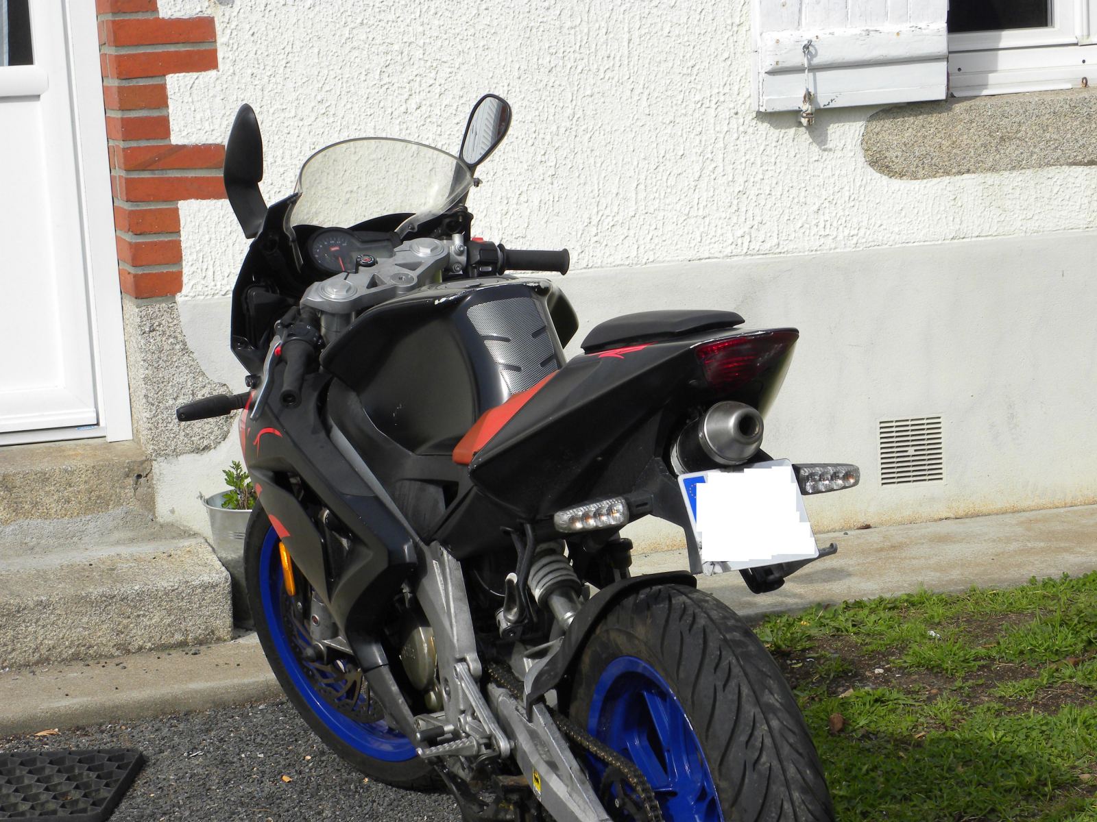

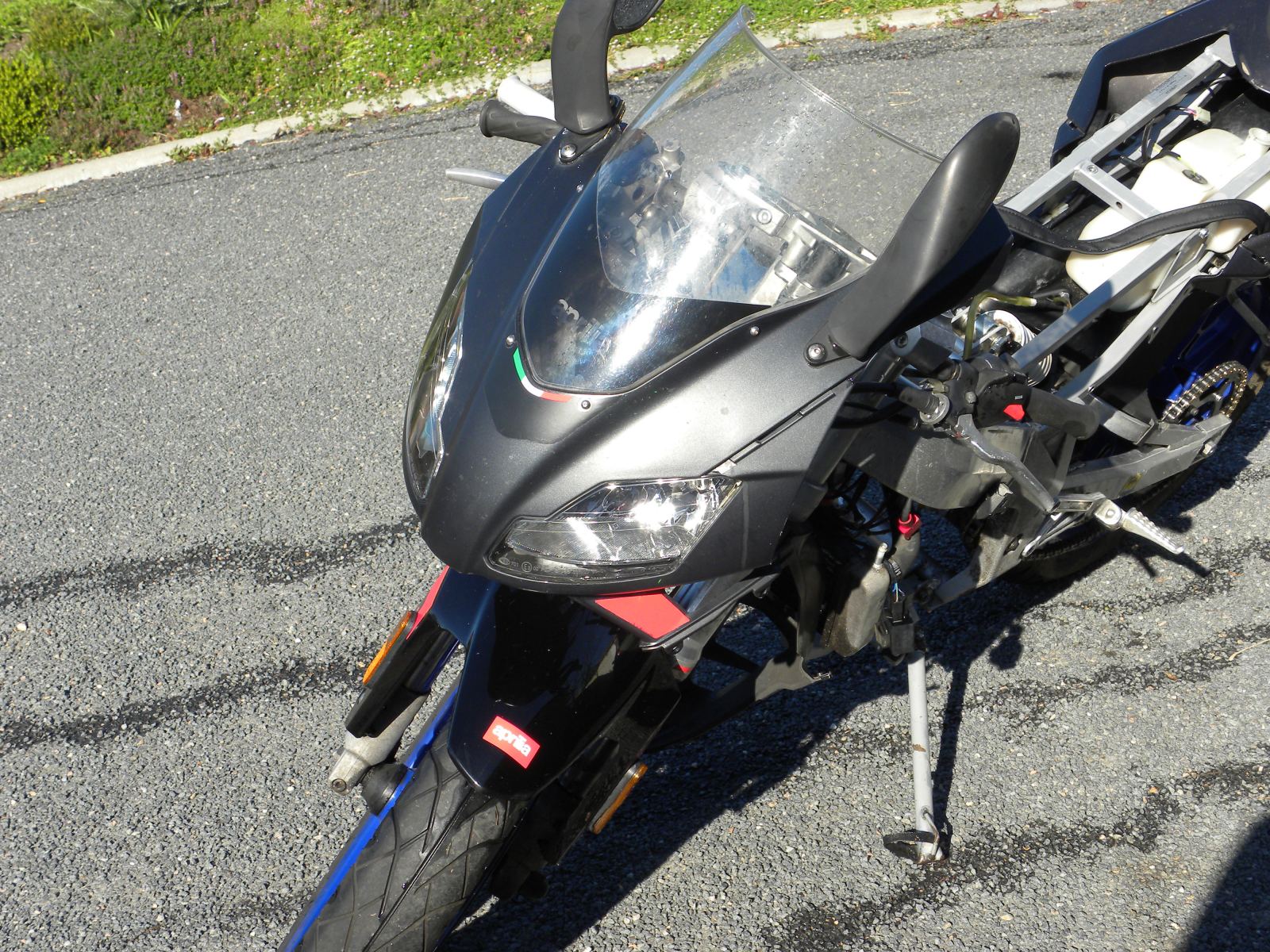

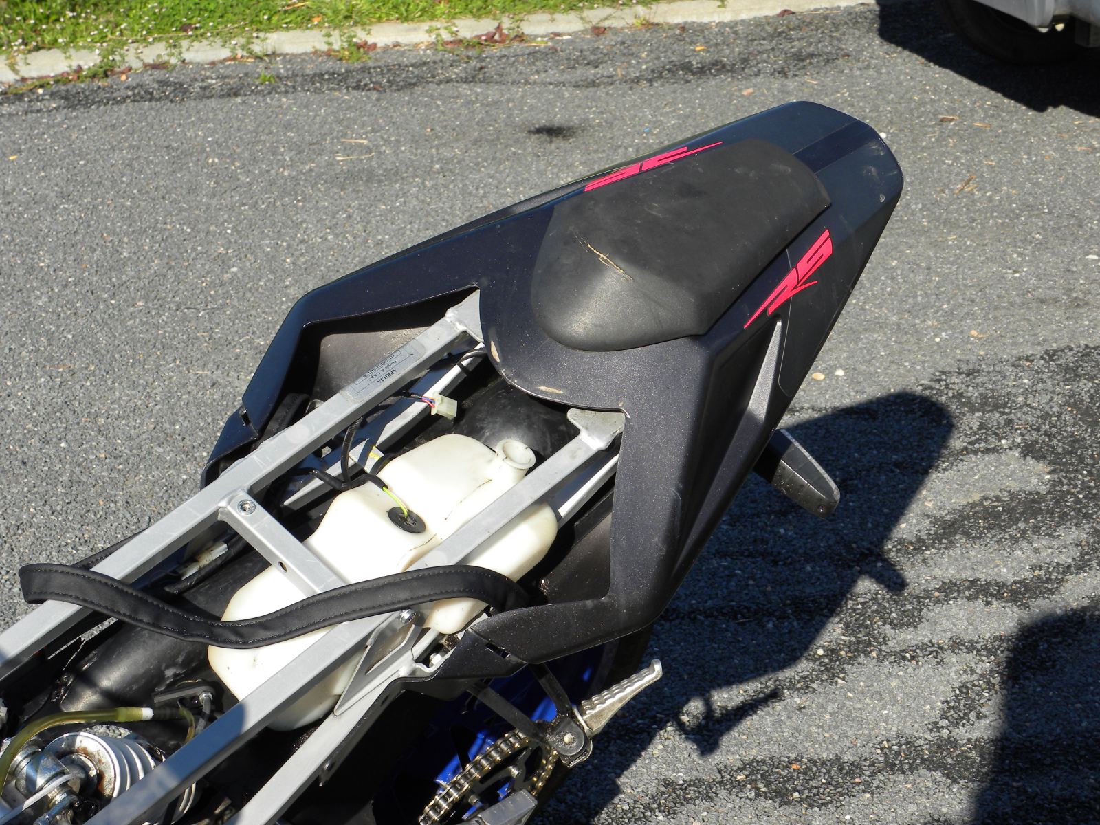

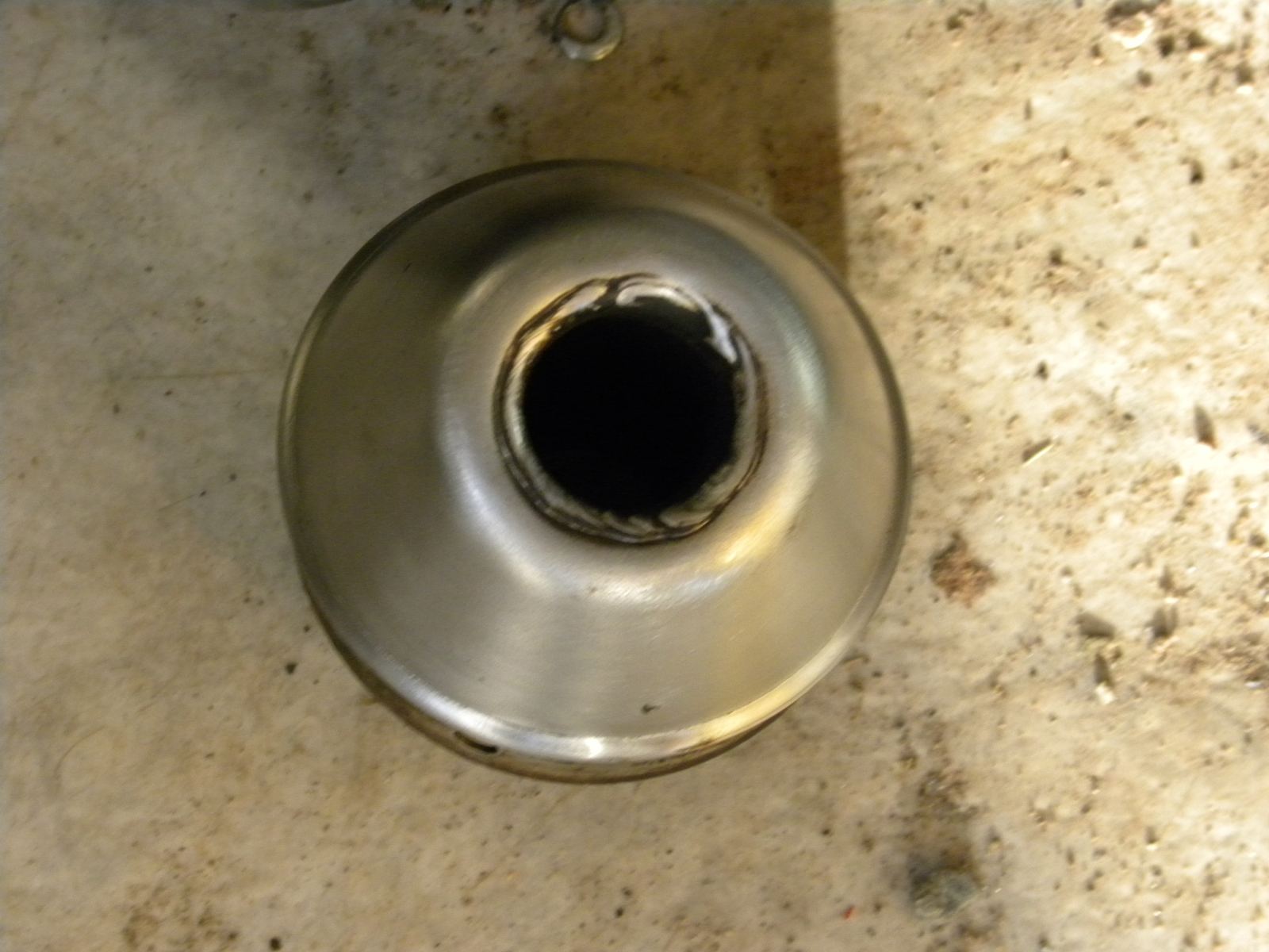

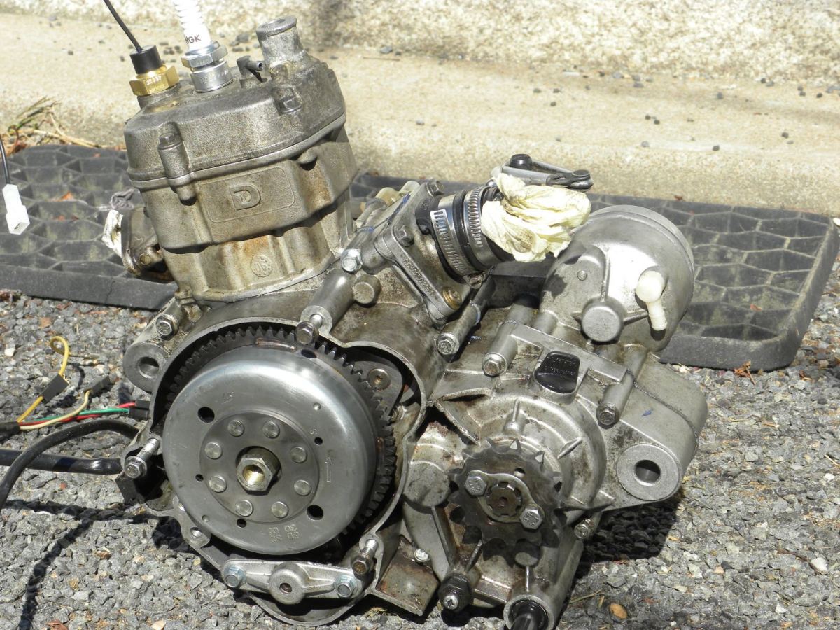

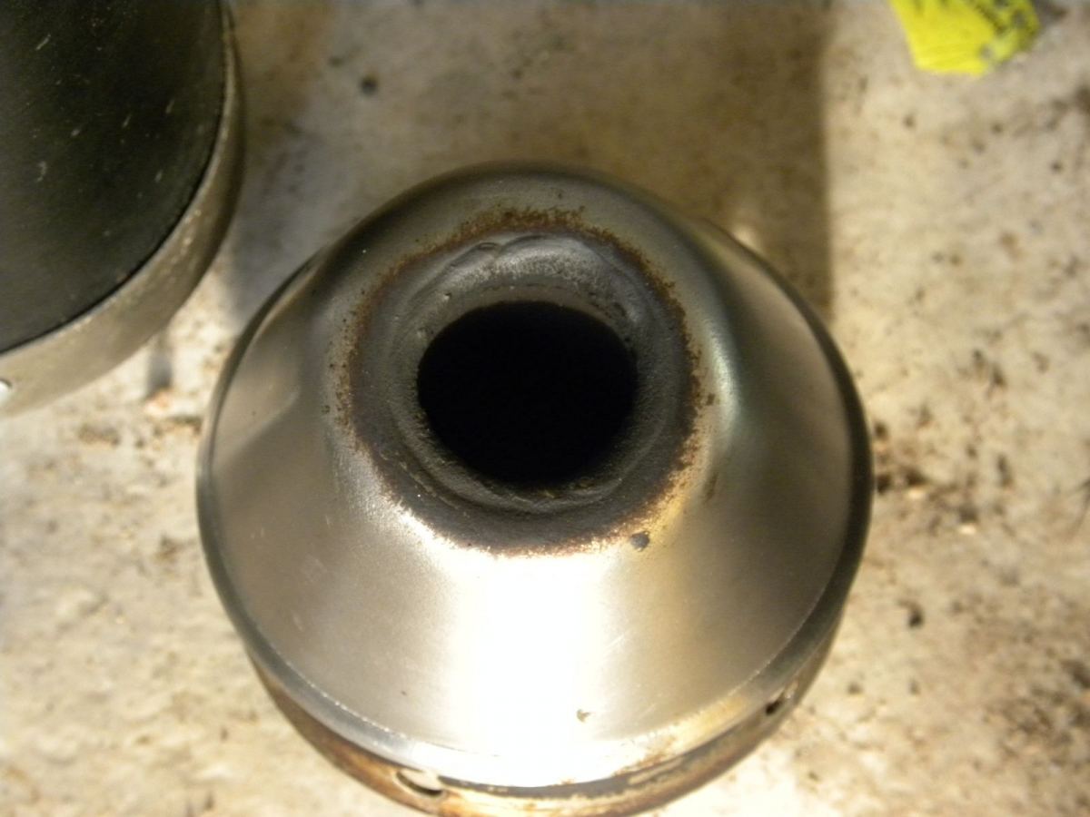

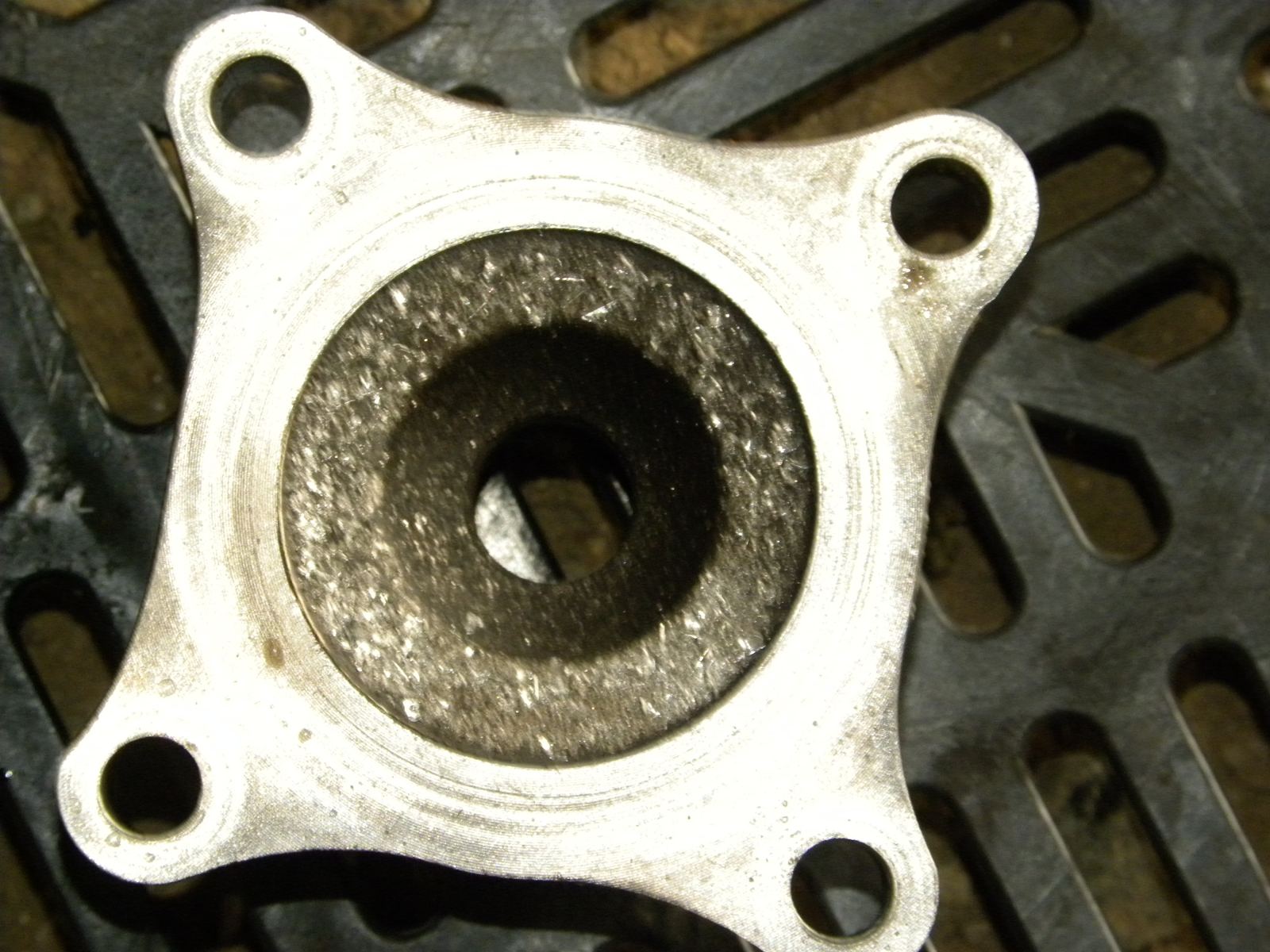

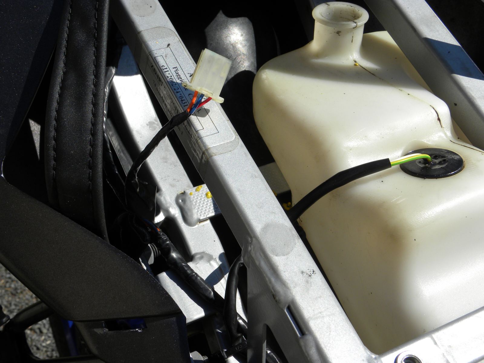

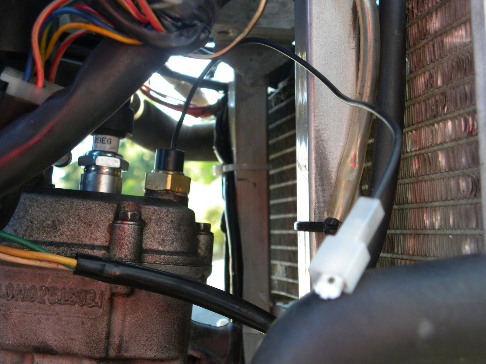

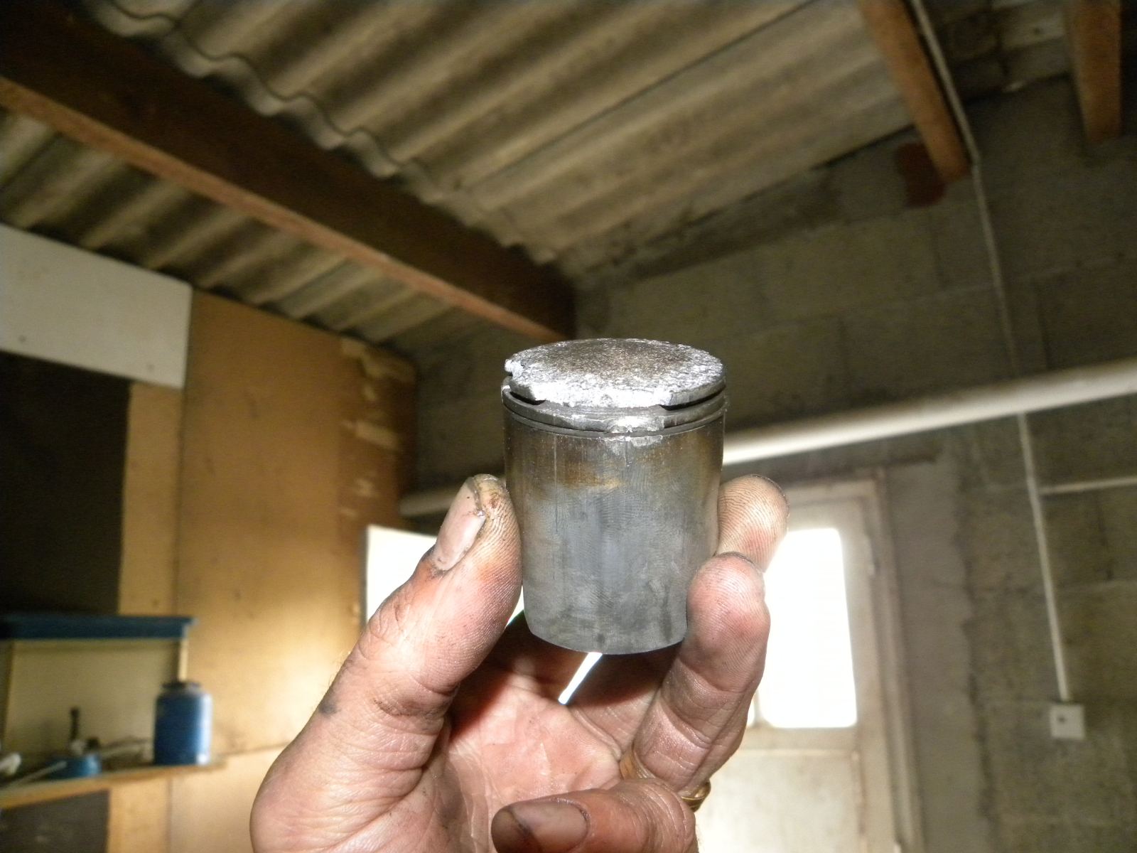

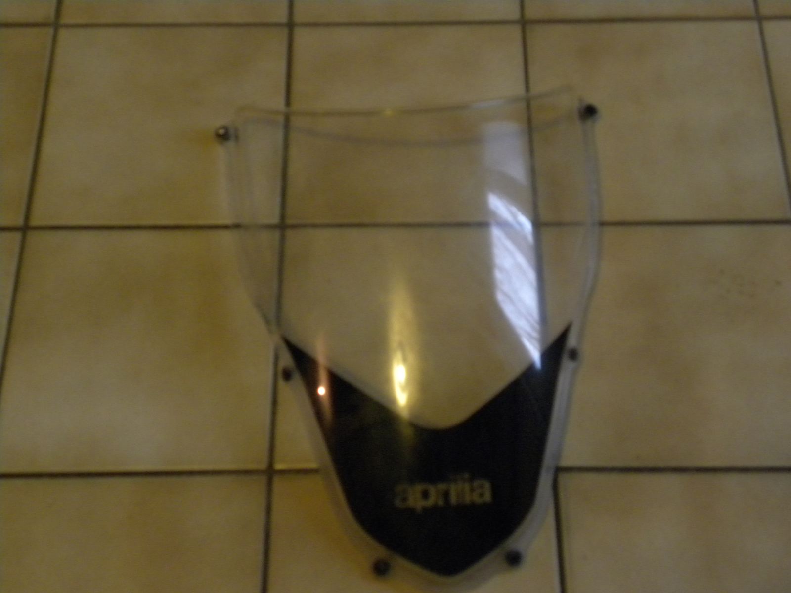

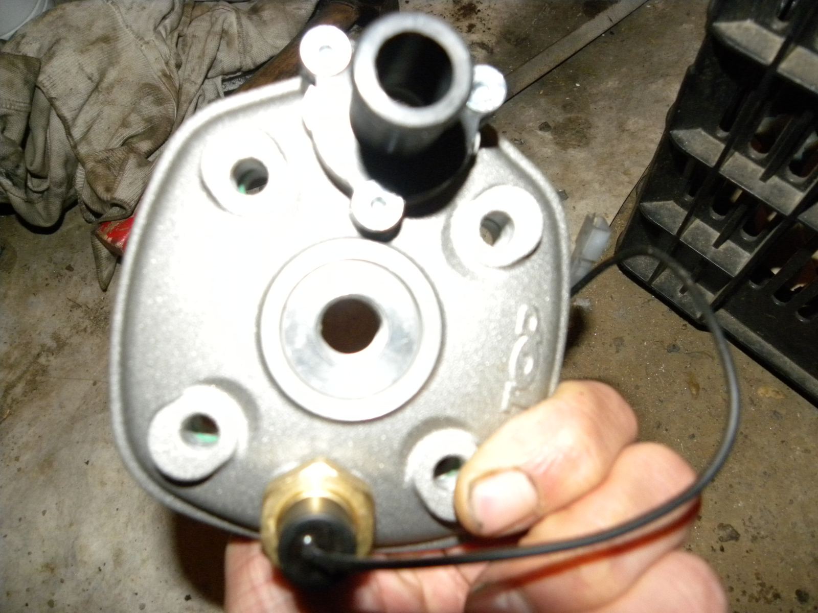

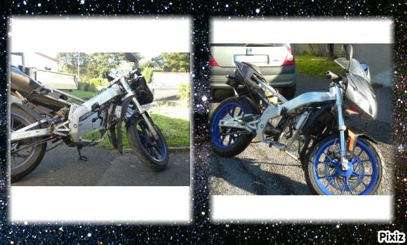

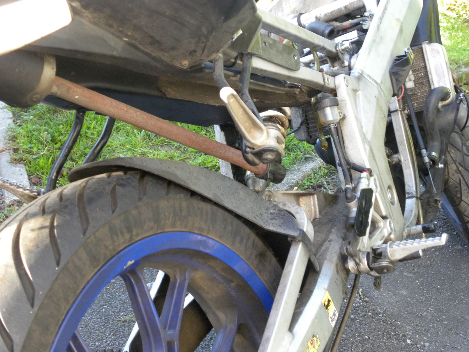

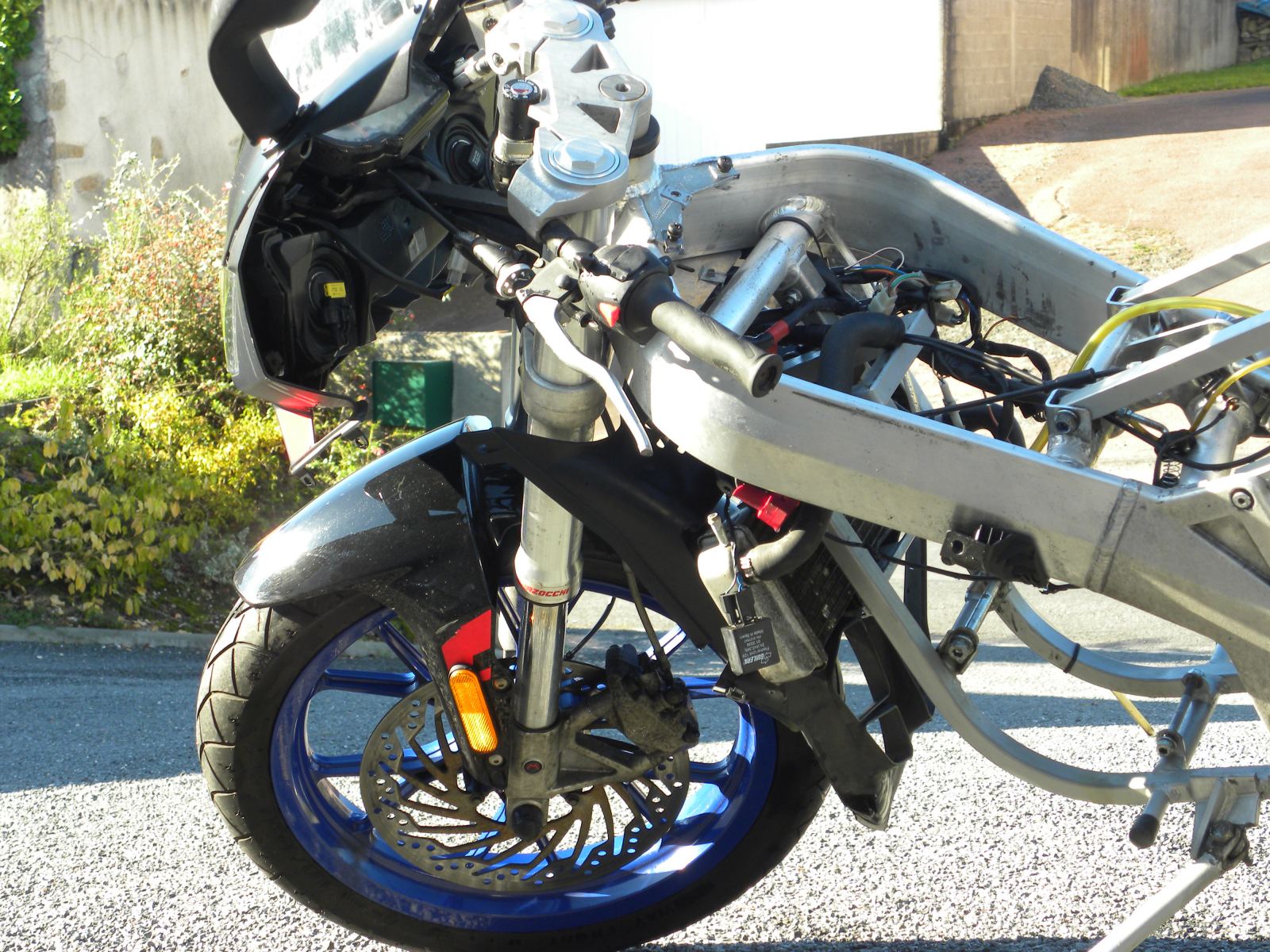

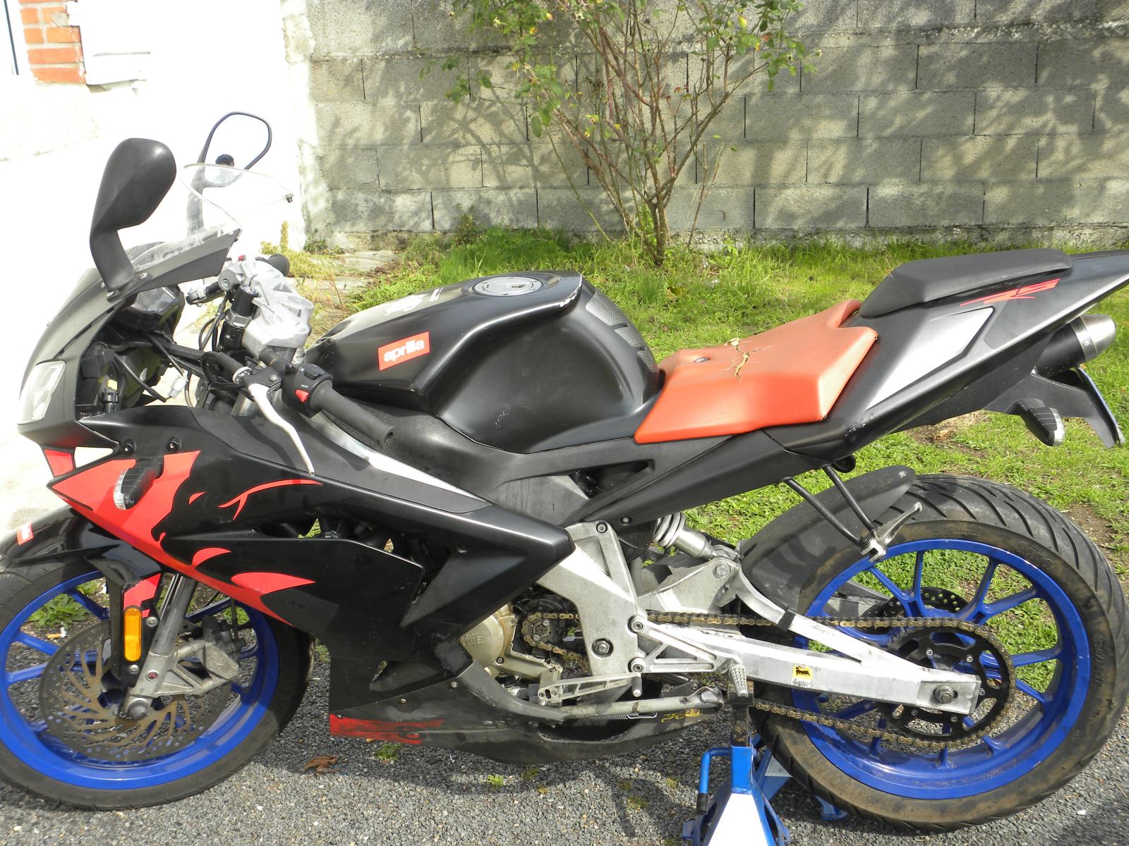

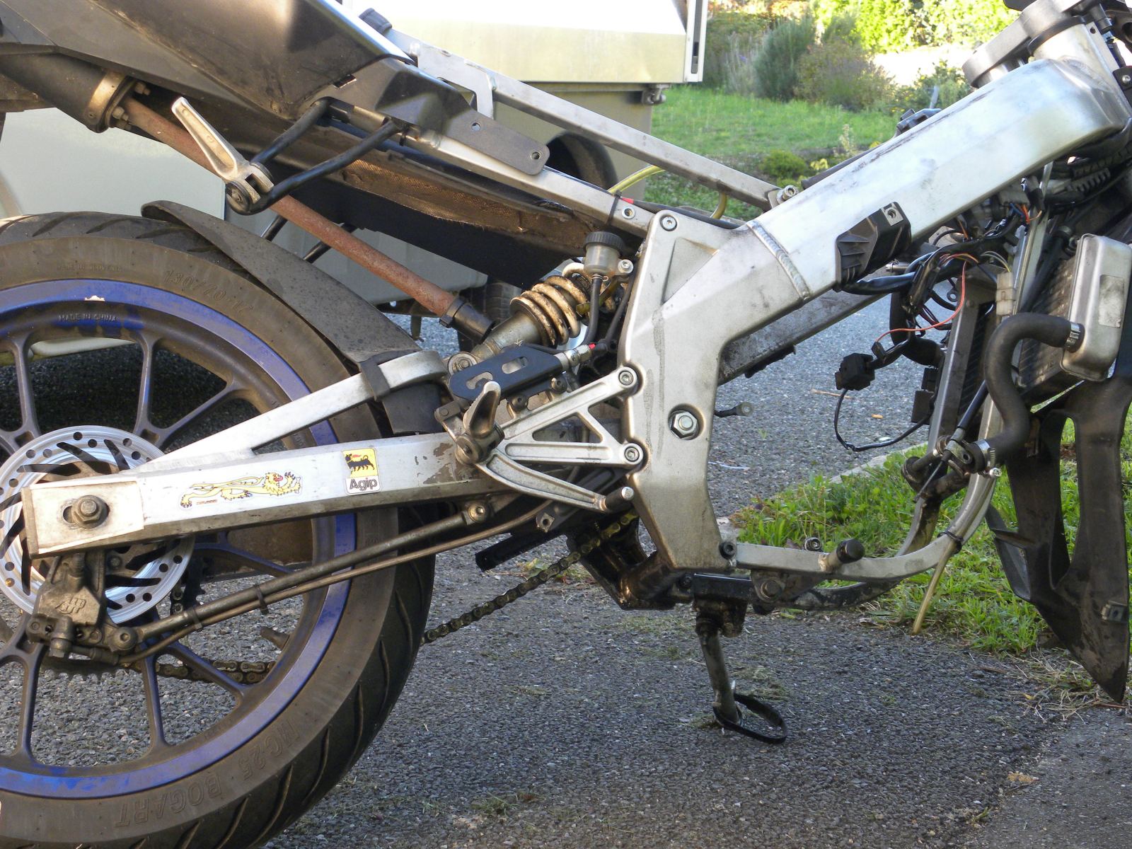

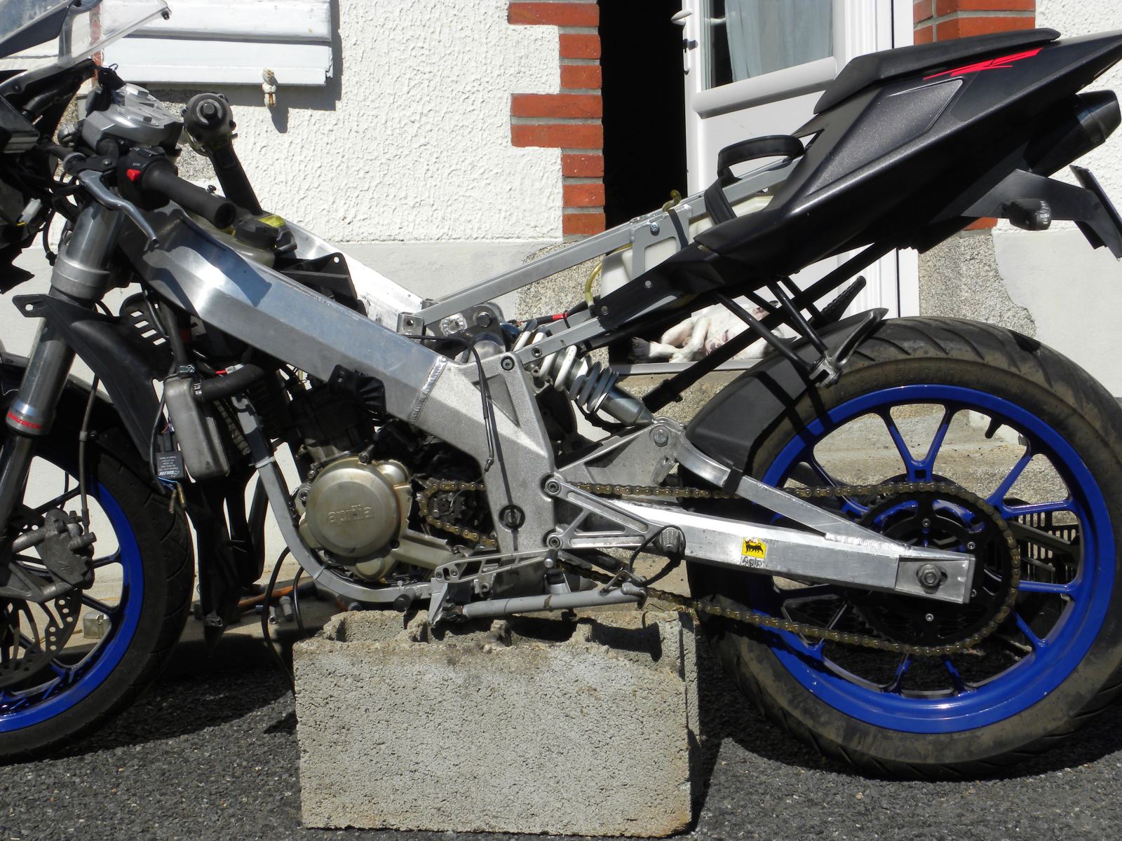

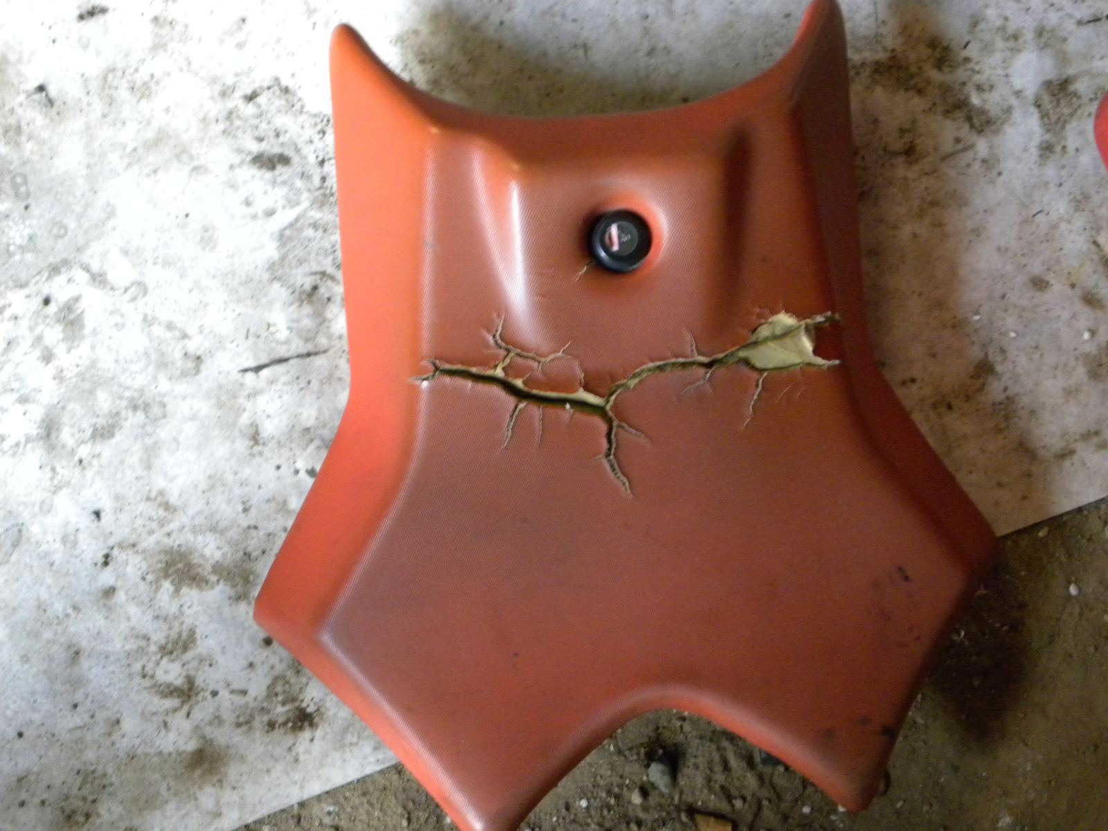

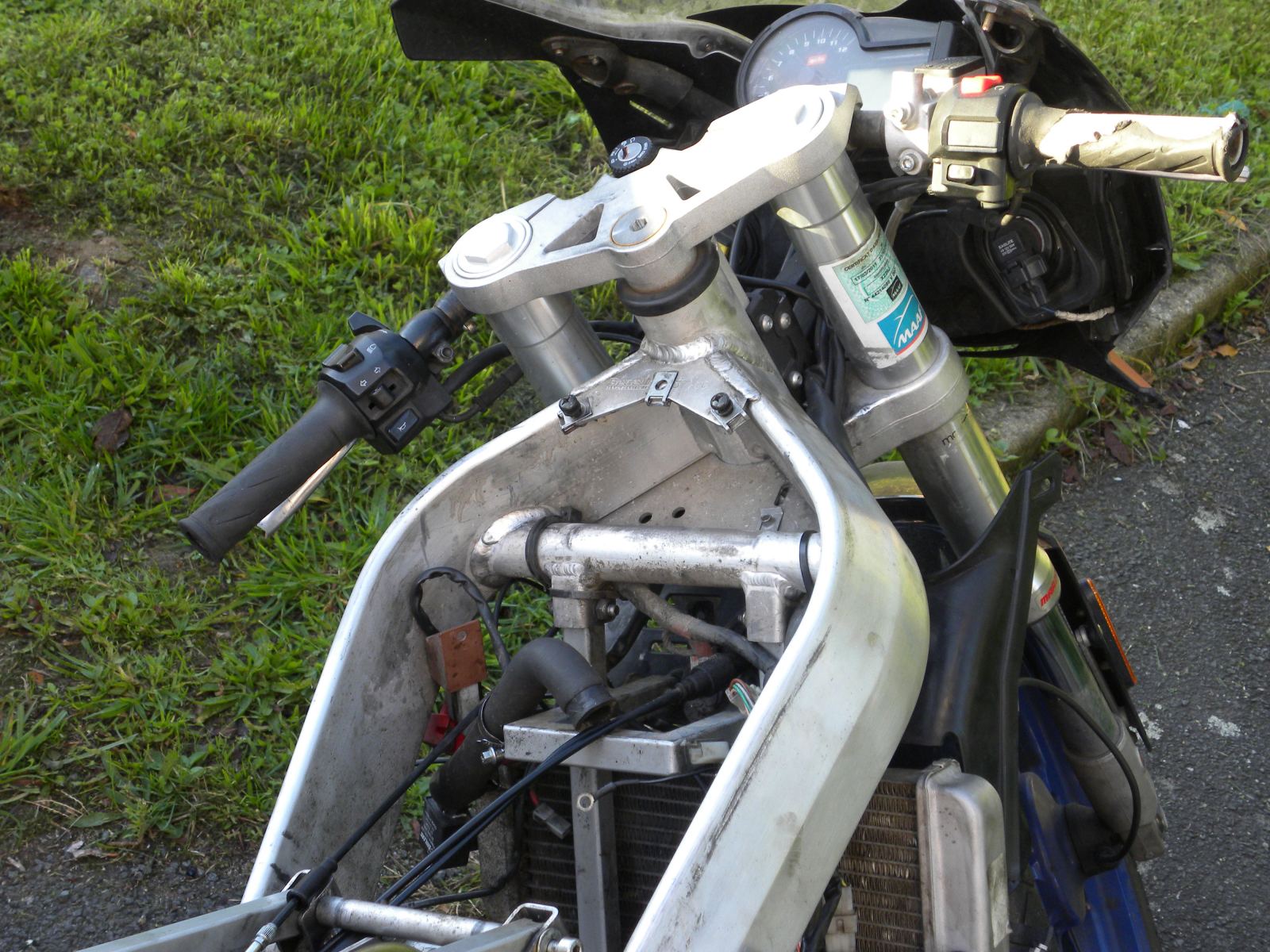

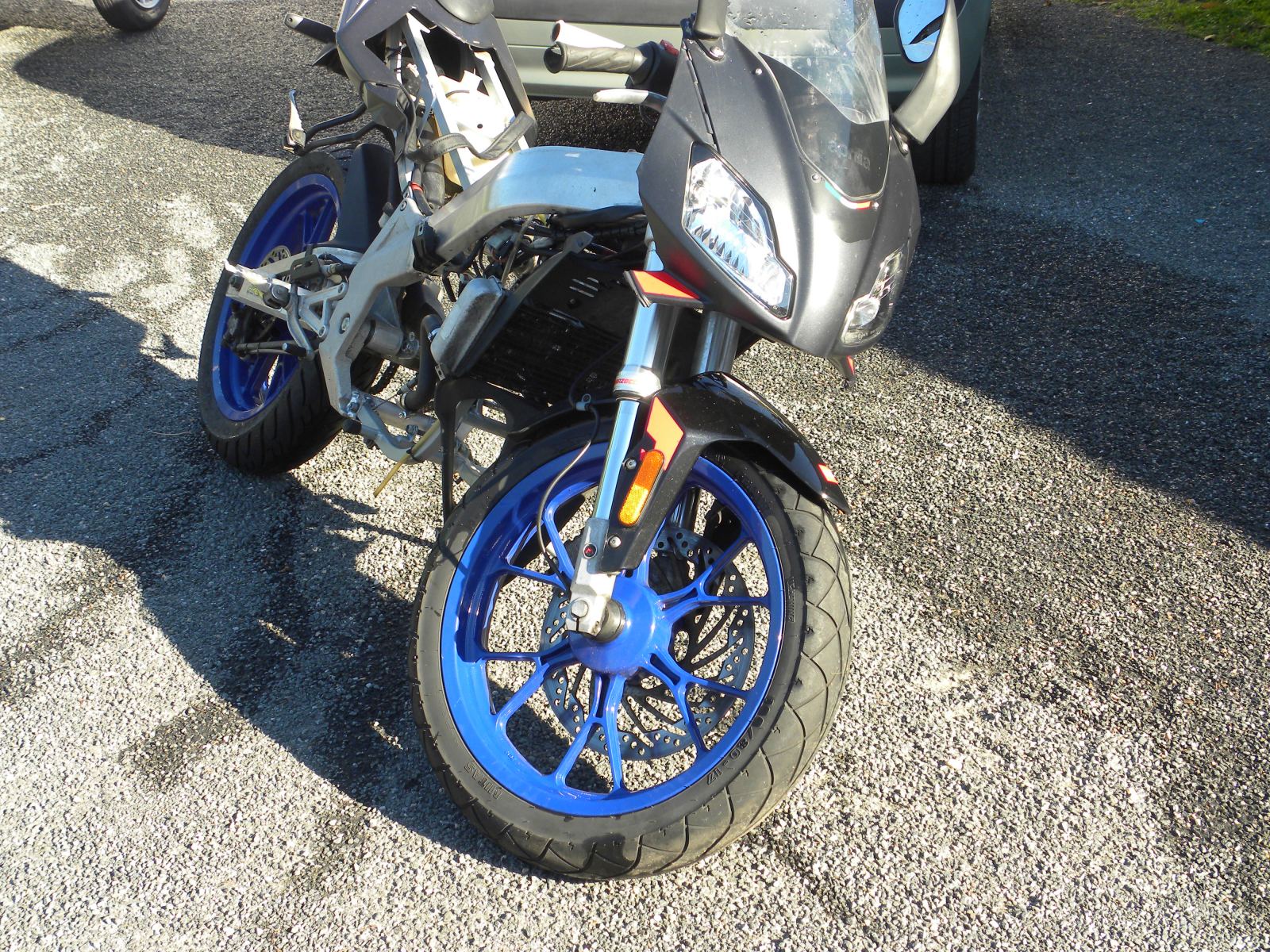

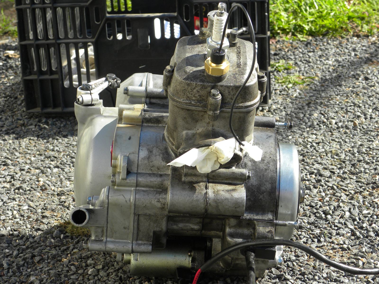

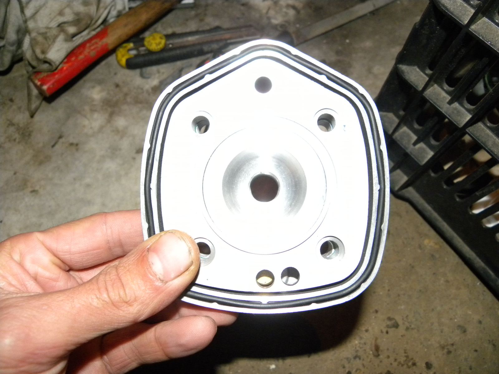

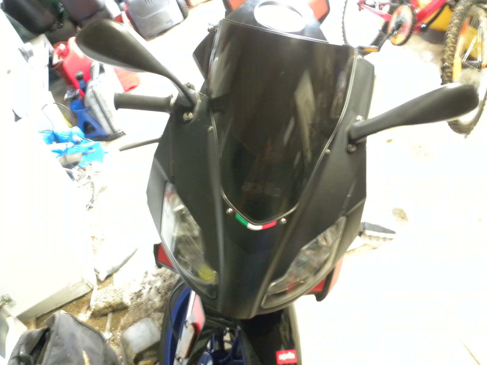

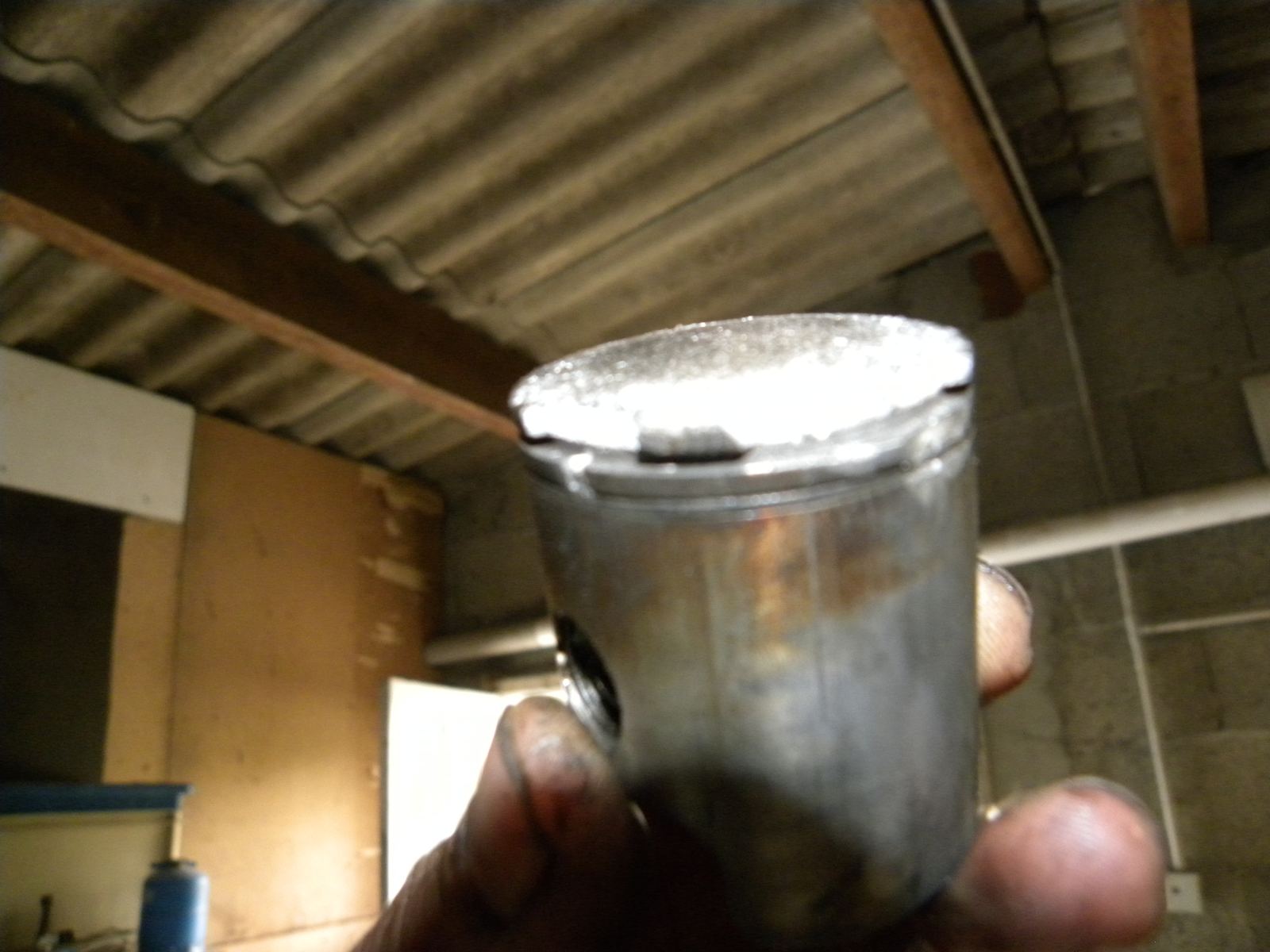

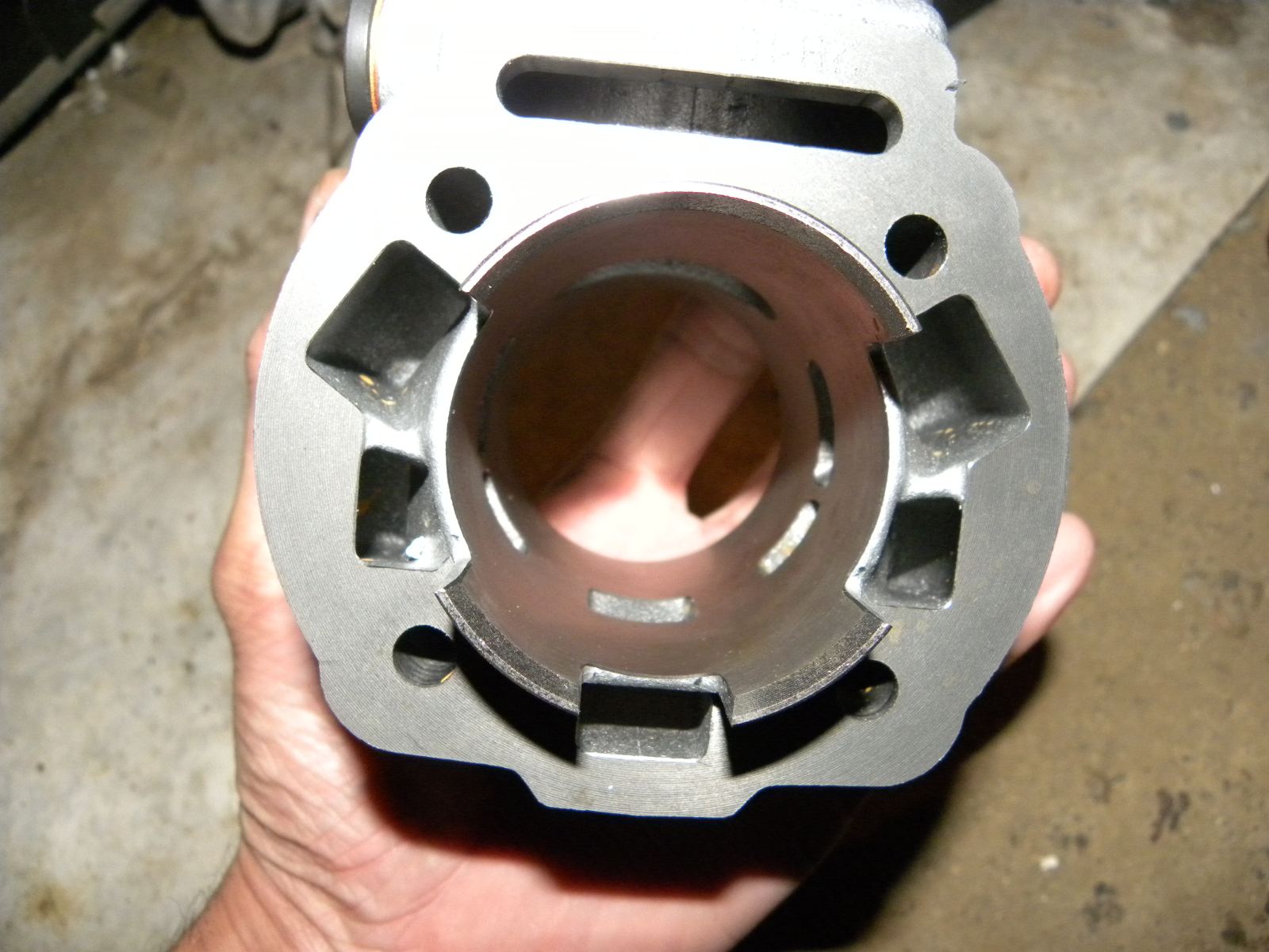

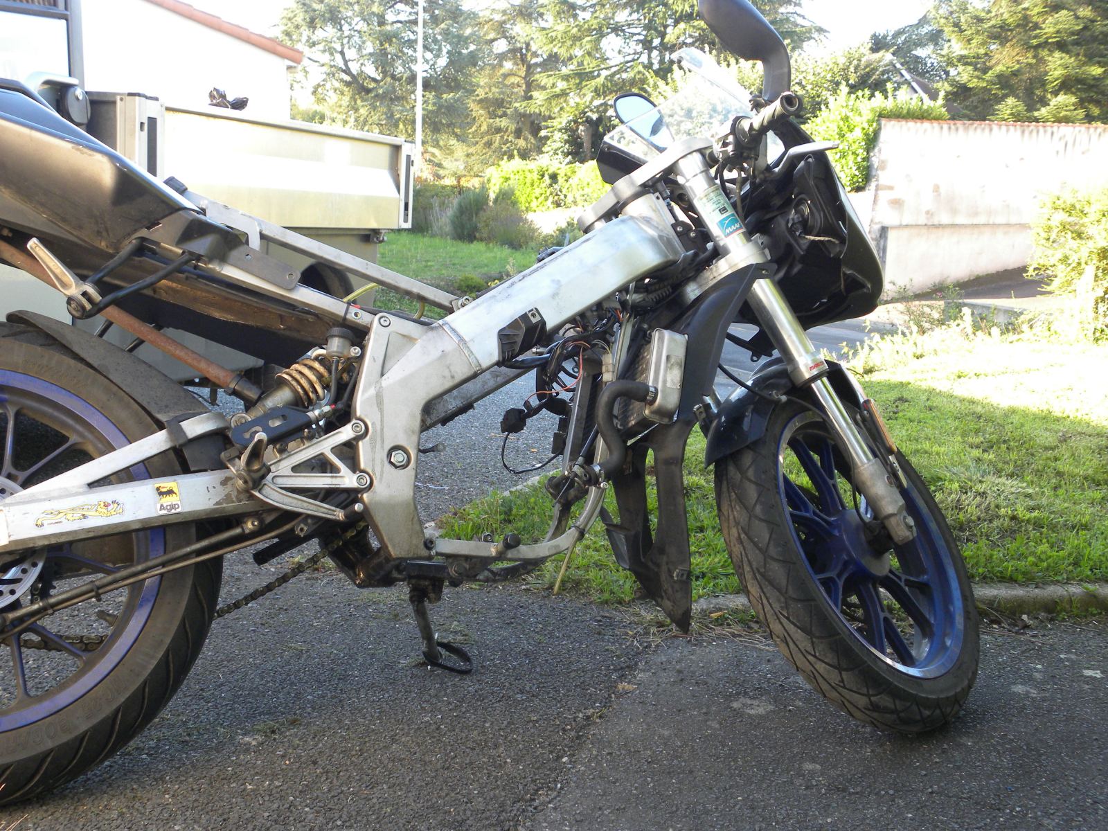

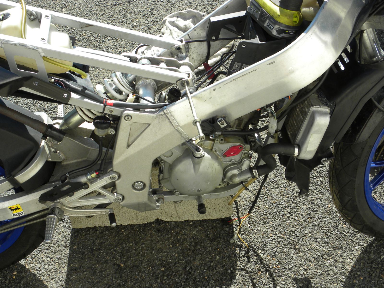

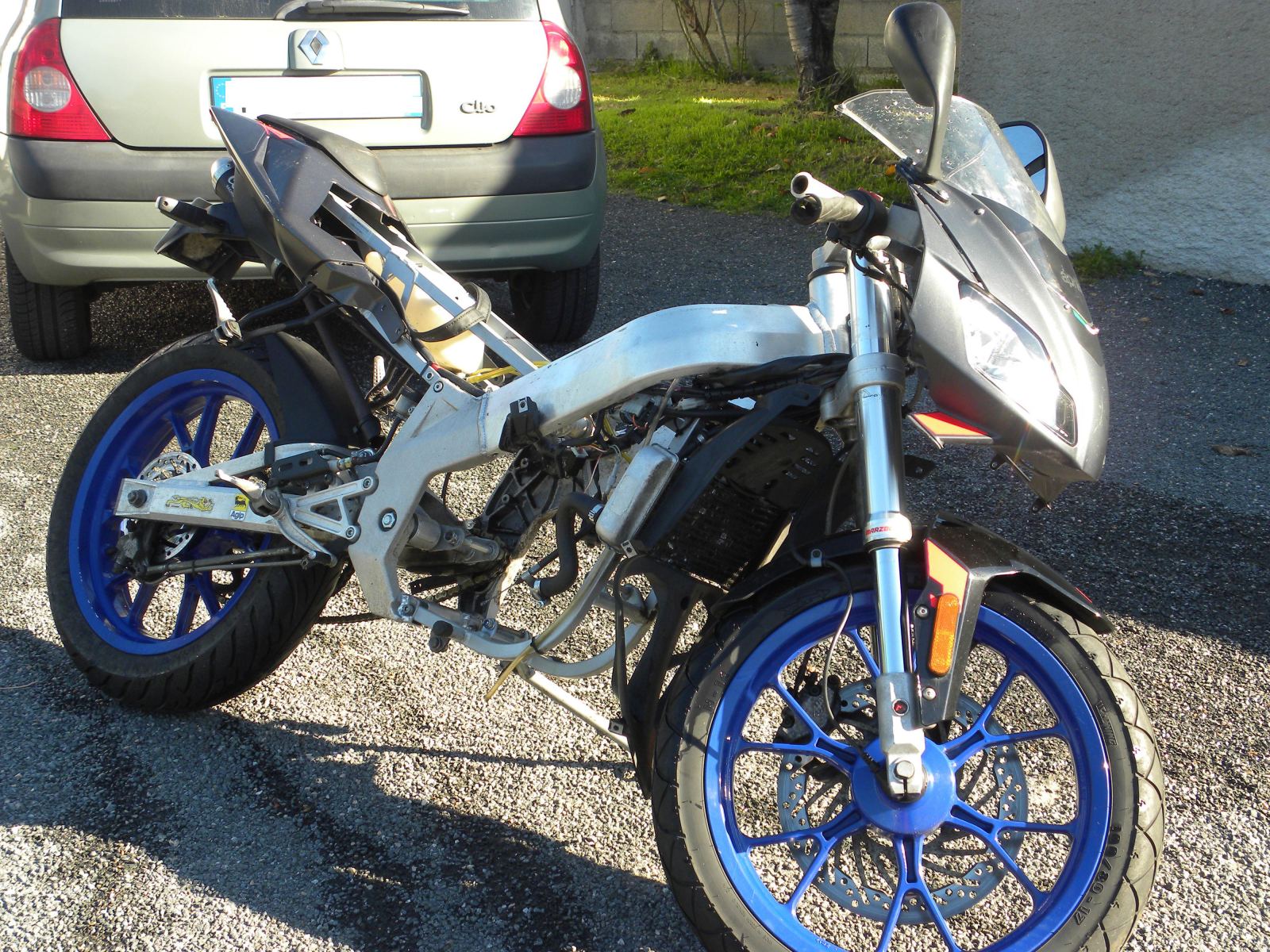

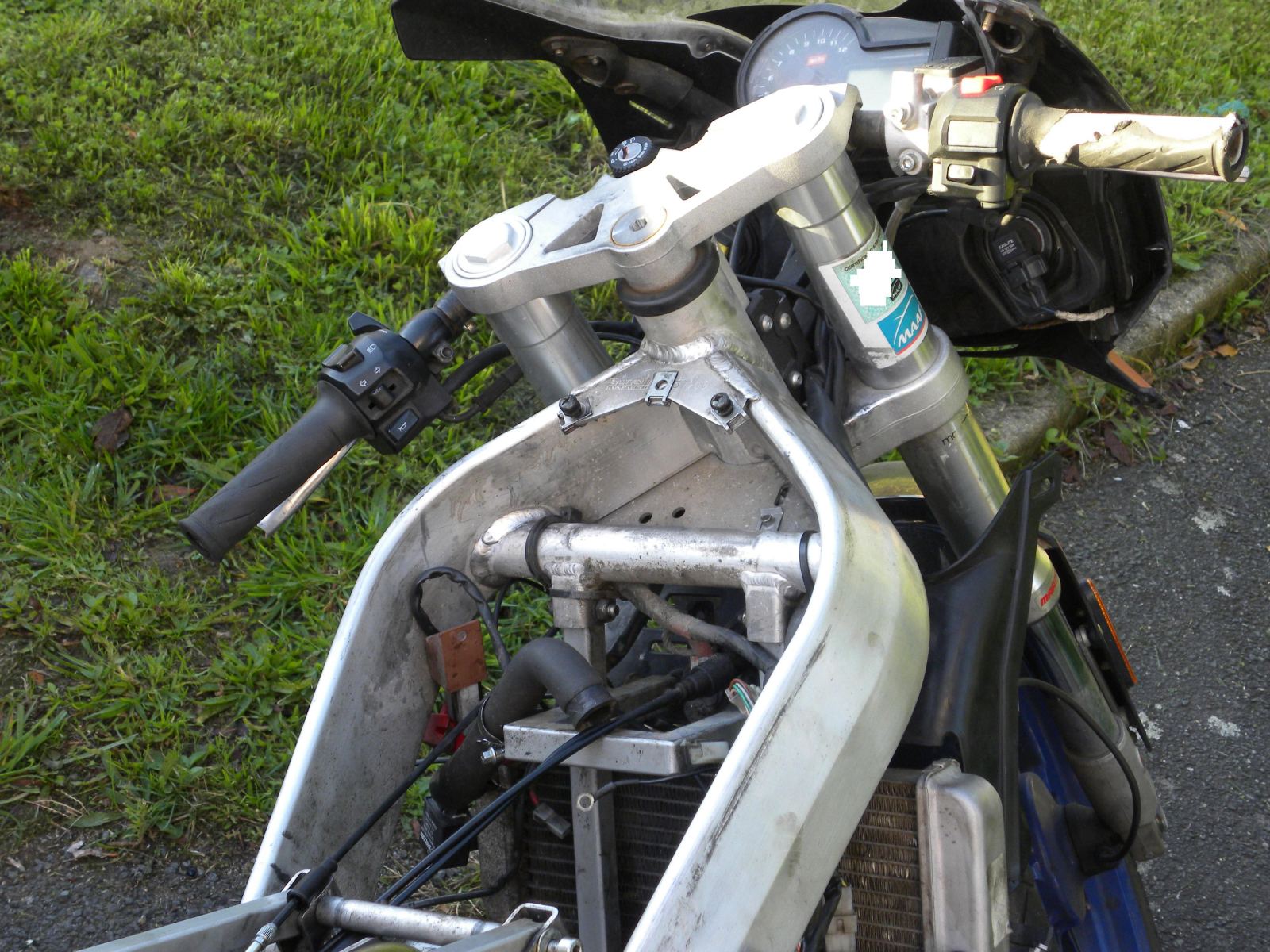

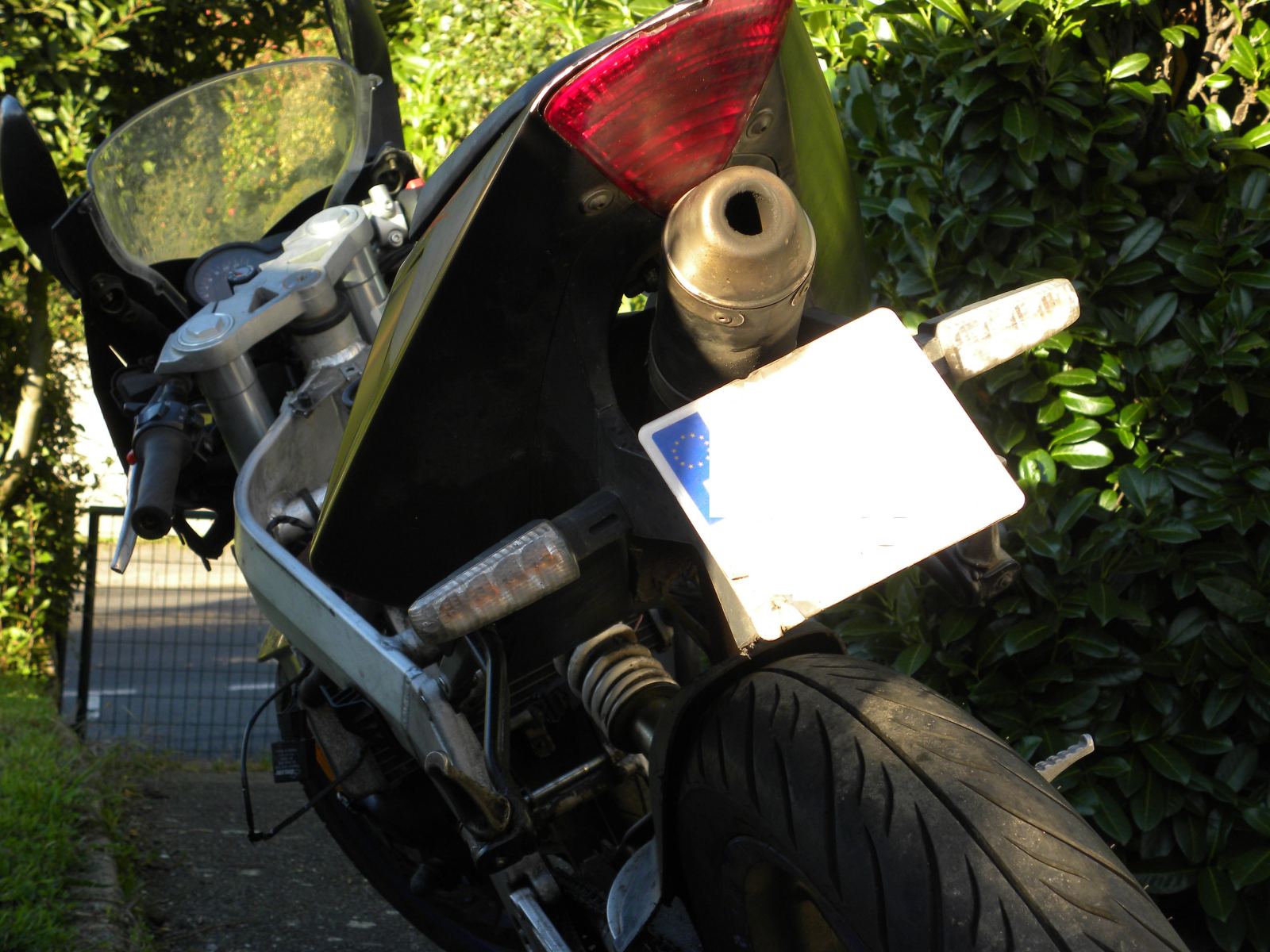

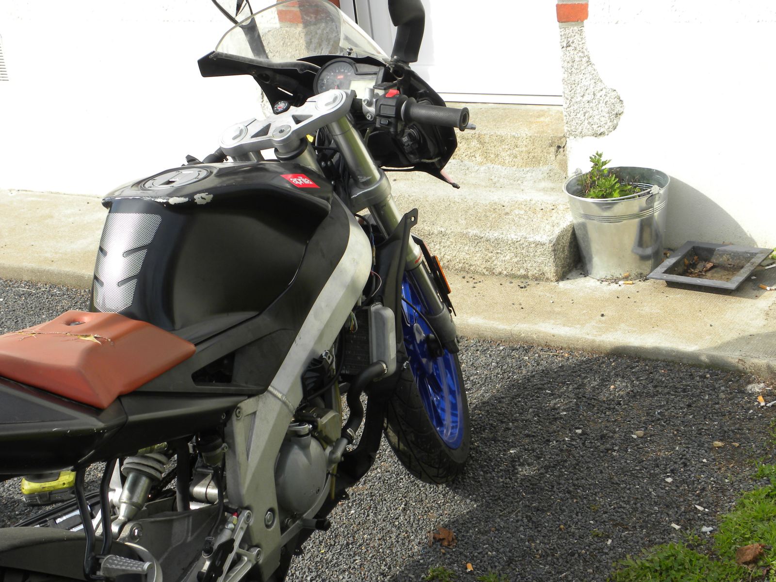

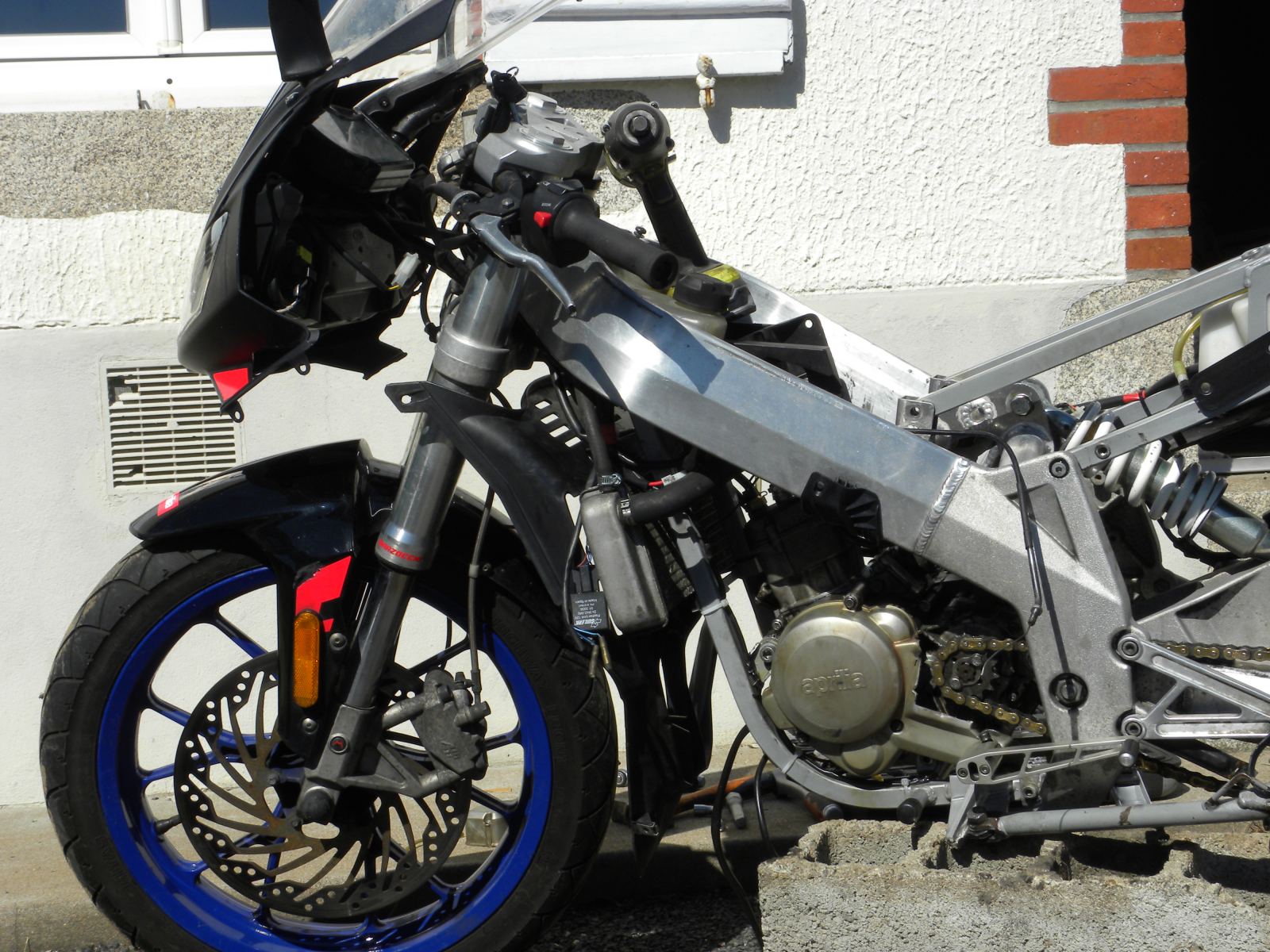

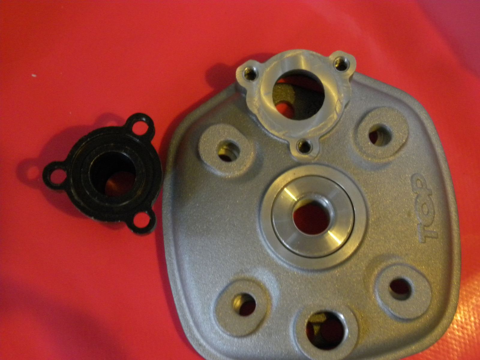

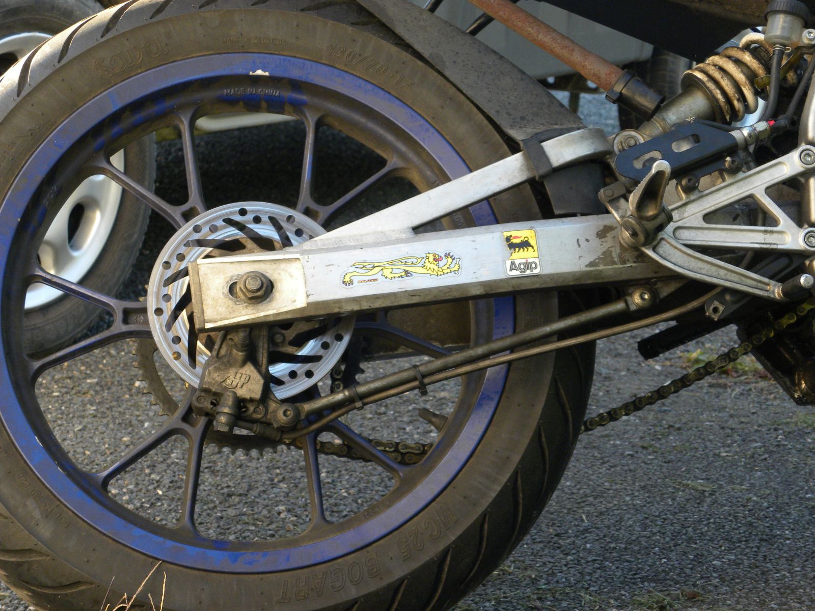

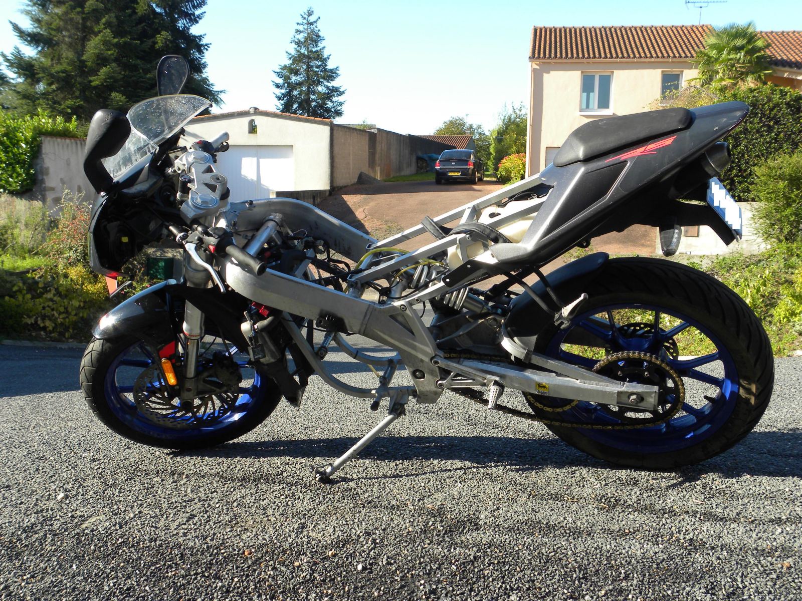

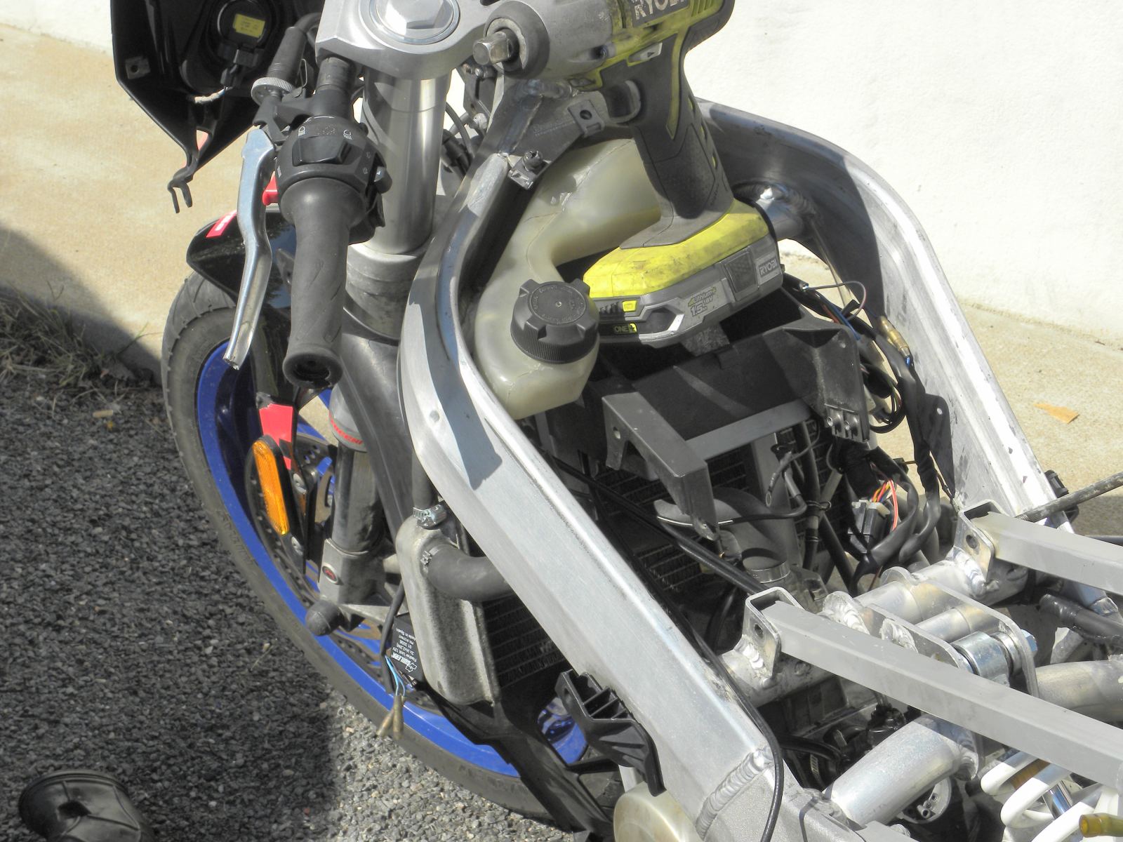

titou44 Posté(e) le 18 octobre 2015 Signaler Partager Posté(e) le 18 octobre 2015 (modifié) bonjour, si mon sujet est mal placée n'hésiter pas a le mettre à sa place (merci admin ) donc ci joint quelques photos seulement et elle ne seront pas toutes car quand on a les mains dans le cambouis on ne prend pas des photos a tout va donc restauration complète aprilia rs 2008 acheter en piteuse état malheureusement et donc un petit passe temps et des petites balades avec mon fils ne font pas de mal ,donc pour résumée un peu les photos qui vont vous parler d'elle même la aprilia été sur patte il y a 10 jours mais le moteur d'origine a serrer il y a 4 jours avec pistons éclater en miette (vitesse haut moteur origine avec Conti v7 passage sous selle 100kmh réel compteur Clio dci carburateur de 17.5 gicleur de 95 boîte à air conserver et entièrement d'origine aucun trou de percer ) Partie esthétique à revoir : carénage latéral gauche (coûte 2 bras, mais il est commander je le reçois fin de semaine pro max) tête de fourche avant car patte gauche casser (coûte 1 bras, mais il est commander je le reçois fin de semaine pro max) retro gauche (commander) cache allumage (commander en origine derbi !) revêtement de poignée (commander en origine derbi) selle (à savoir si avec du skaï sa ne se verra pas car skaï orange HS et mousse éventrer) : (le skai est arrivé cependant je me tâte pour la mousse de selle donc de coté pour l'instant partie cycle : faisceau allumage à refaire, car plein de fils de sectionnée, scotchent ... (effectuée) plaquette de frein avant et arrière + disque de frein arrière (effectuée) ressort de béquille (car le serflex ce n’est pas mon kif) (effectuée, manque une petite boule de soudure pour faire une butée vu quel va trop loin) capteur de vitesse (fils HS) (effectuée) partie moteur : laine de roche joint de pompe à huile (supprimée, obturateur !) joint de carter embrayage (effectuée neuf) bouchon de réservoir d'huile (même si la pompe est hors service avoir un trou sous la selle me perturbe) sonde de température moteur (effectuée) joint de pompe à eau (effectuée) ** donc tout ceci et j'oublie énormément de détail que vous verrais sur photos c'était moteur origine pot Conti v7, maintenant et je remonte le moteur semaine pro car je les presque fini : Kit Top Perf 80cc réfection de la pompe à eau complète (joint spy, turbine, etc) Pochette de joints moteur complet Carburateur racing Moto Force "Black Edition" PHBG 21mm Vilebrequin MVT SRace Membranes de clapets Doppler en carbone Disques d'embrayage Stage6 Racing en carbone Kit roulements et joints spy Polini voilà à vos clavier pour vos commentaire qui sont les bienvenus et qui font toujours plaisir ou non, je prends les bon et les mauvais Modifié le 14 décembre 2015 par titou44 mise a jour 1 Lien vers le commentaire Partager sur d’autres sites More sharing options...

titou44 Posté(e) le 19 octobre 2015 Auteur Signaler Partager Posté(e) le 19 octobre 2015 merci flo tu me rassure un peu de toutes fassons je remonte le bloc mercredi max et pour réglage carburateur on verra bien je pense commencer a mettre du 110 en gp BAA origine non trouée ,carburateur 21 phbg motoforce,80 top perf quand dites vous ? et descendre de 2 en 2 au fur et a mesure pour fini si besoin par l'aiguille ou GS Lien vers le commentaire Partager sur d’autres sites More sharing options...

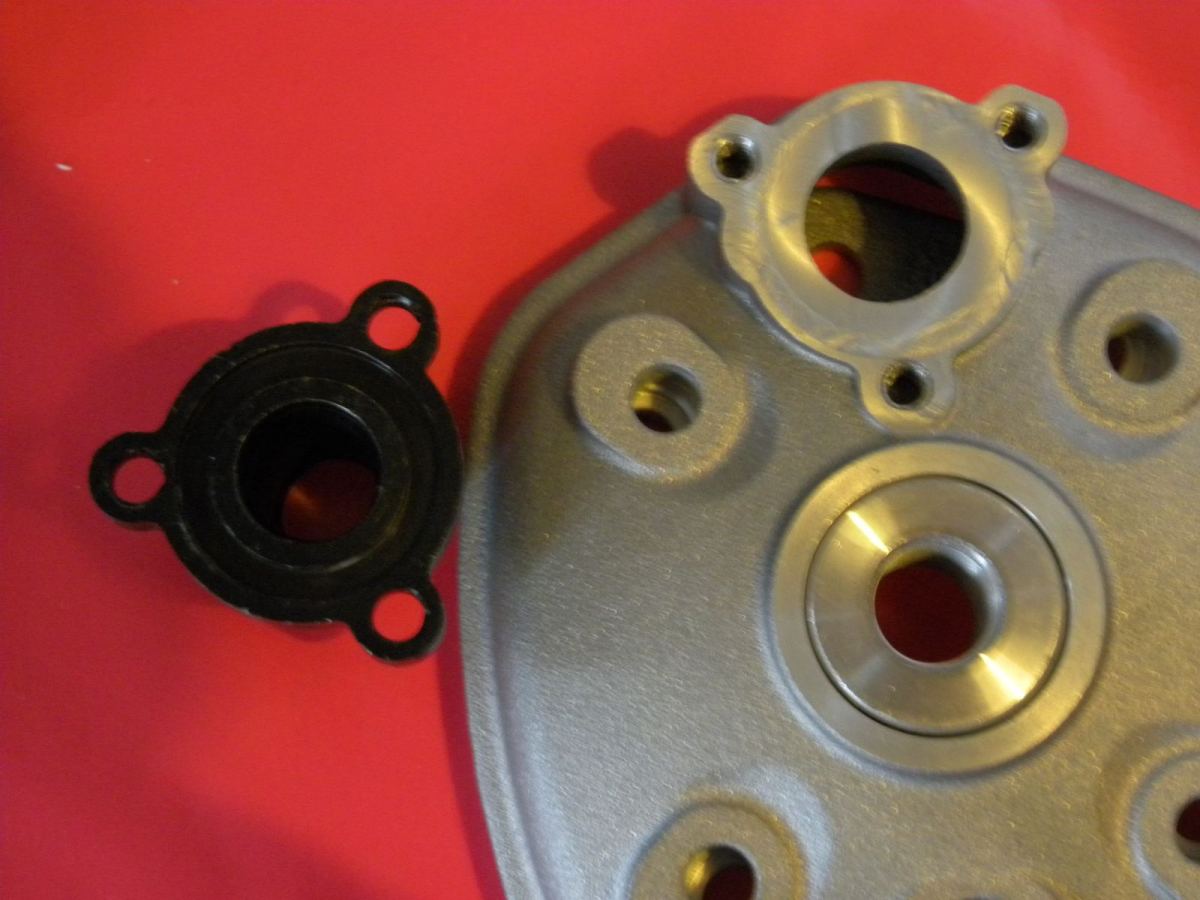

titou44 Posté(e) le 20 octobre 2015 Auteur Signaler Partager Posté(e) le 20 octobre 2015 trop tard les roulements et spy sont monter,moteur remis en place mais encore trop de bordel qui me gonfle carburateur 21 qui ne s'enmanche pas bien sur manchon origine , boîte à air qui est mal mise sur la tulipe phbg ,bref j'ai encore du boulot ,trouver un bouchon ou boucher la durite du ldr(bocal ) rechauffeur carburateur ,bref pour l'instant mon soucis premier c'est ce carburateur de 21 qui ne vient pas comme il faut sur le manchon de pipe et qui je trouve est haut et du cou mes coudes touche la tubulure (alu chassis ) enfin des petits soucis qui me permette pas encore d'être au top je fini de remonter jeudi complet pour un premier démarrage afin de voir ce que sa donne mais pour moi le carburateur ne tiendra jamais seul dans le manchon donc soit je dois changer de pipe ou de manchon ou autre mais il faut que je trouve la solution il y a beaucoup de axel bastard un indice ? maxiscoot ? Lien vers le commentaire Partager sur d’autres sites More sharing options...
barjolife98 Posté(e) le 21 octobre 2015 Signaler Partager Posté(e) le 21 octobre 2015 Pipe faut la changer le manchon tu le chauffe et emboîte ça se fait bien Photo de profils sur un Ball Trap oui je crois que c'est mis travails chez maxiscoot en regardant les photos tu verras les 50 tu peux m'ajouter pas de soucis je vais essayer de te faire quelque photo de la rs aujourd'hui Lien vers le commentaire Partager sur d’autres sites More sharing options...

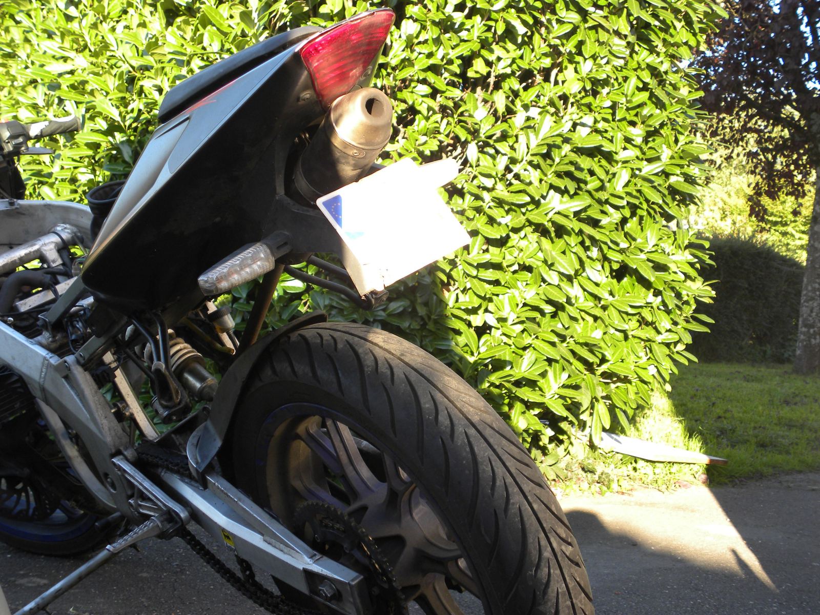

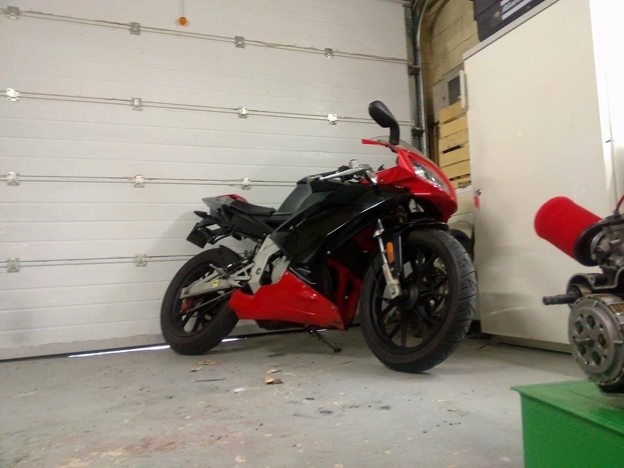

barjolife98 Posté(e) le 22 octobre 2015 Signaler Partager Posté(e) le 22 octobre 2015 voilà je t'ai fait une photo elle est crade vu le temps en normandie... pousser a 102 compteur voiture elle a carburateur 19 dell'orto kit 50 airsal stock vilebrequin brk et pot conti embrayage top perf et cdi top perf (que je conseille fortement...) Lien vers le commentaire Partager sur d’autres sites More sharing options...
titou44 Posté(e) le 22 octobre 2015 Auteur Signaler Partager Posté(e) le 22 octobre 2015 barjolife 102 compteur voiture ? pas énorme tout sa je pousser 100 réel compteur voiture entierement d'origine de A a Z y compris carburateur origine 17.5 gicleur 95 BAA origine legerement modifier (pastille sur le coter pour laisser passer un faible entrée d'air que j'ai retirer )et pot conti v7 passage sous selle tu es bien régler ? kit chaîne ? je n'arrive pas a t'ajouter sur facebook il n'y a pas la case ajouter ou envoyer un message grr appart sa le moteur est sur patte ,j'ai du ré ouvrir le carter coter embrayage car bruit de frottement et c'été le pignion d'arbre transmission primaire et pignion equilibrage donc g degager sa car 200 euro les 2 pignions pour eviter les virbration du moteur je prefere faire avec et pour l'instant rodage s'impose tranquillou max 6000 tr a 80 km/h max tranquille le temps de lui mettre 50 km et ensuite des petites pointes de temps a autre a max 8000 tr et ainsi de suite donc je suis en gicleur de 102 BAA origine et une montée en régime impecable sans creux ni trou enfin pour le rodage car je dirai a l'oreille ayant l'expérience que je suis un poil trop riche (2/4 points environs ) mais pour l'instant c parfait sa graisse bien avec la samourai un sont très grave comme j'adors pas trop de bruit pas de petarade comme certain en scr corse desolé pour ceux qui adors certe mon v7 me bride pas mal mais bon pour du allday a 30 ans passer pour se promener avec le fiston de 9 ans c parfait sa gouache,reprise,allonge et on ne m'entend pas arriver a 1km comme certaines a vos clavier la team je t'est envoyer message facebook (regarde ds message autre au cas ou ) Lien vers le commentaire Partager sur d’autres sites More sharing options...
