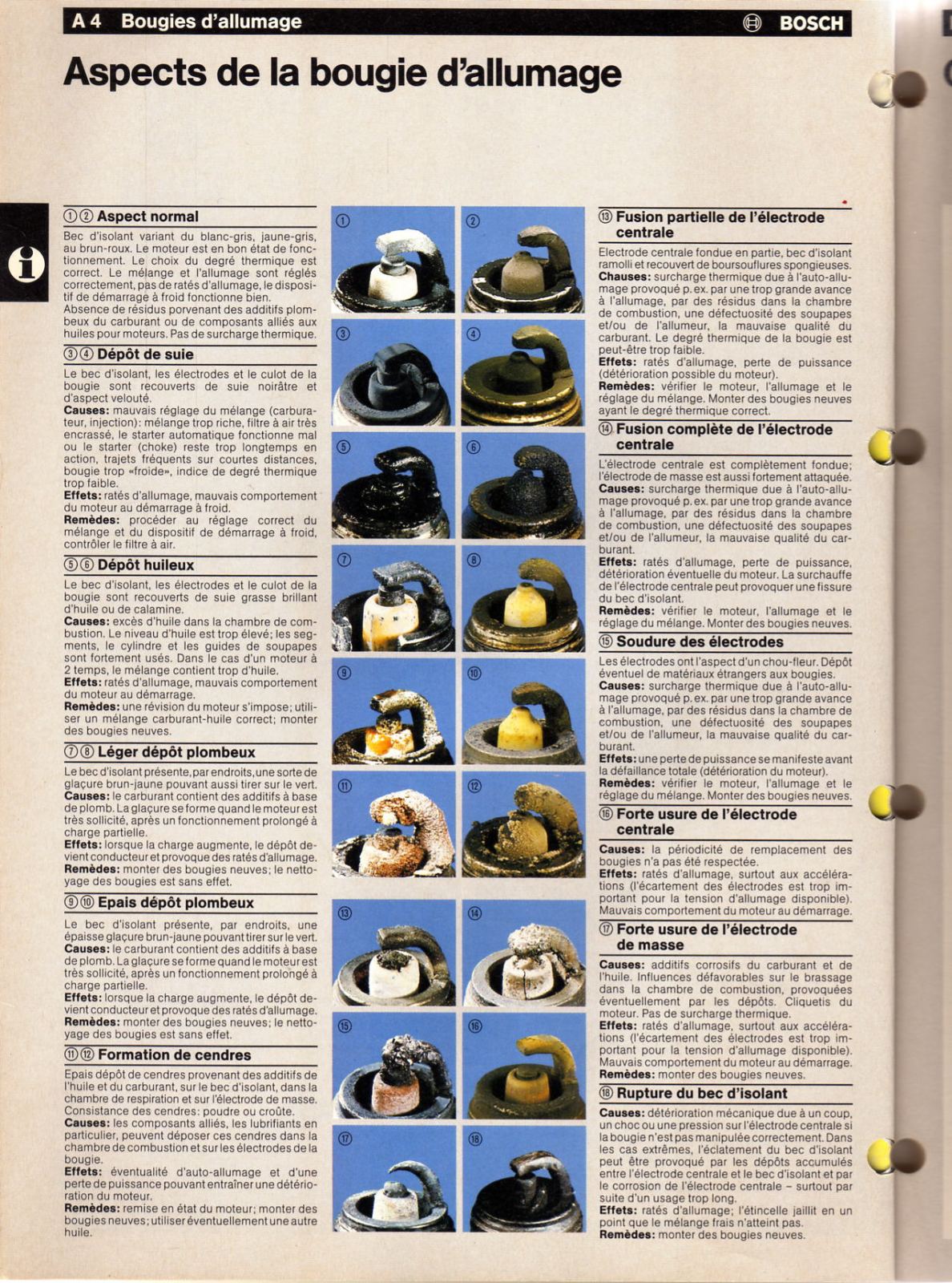

krisdu14 Posté(e) le 4 novembre 2015 Auteur Signaler Posté(e) le 4 novembre 2015 il y a 57 minutes, Solmyr a dit : Bah voilà, test et tu trouveras le bon. Mais un d'une dureté proche de ton ancien sera sûrement très bien... Oui demain jeseye les blanc on verra bien il y a 14 minutes, ethan26011974 a dit : bizarre ta carburation est top ? Ba elle et bizaRre ma bougie et verte et nimporte quelle giclEur que je mets ces pareill
