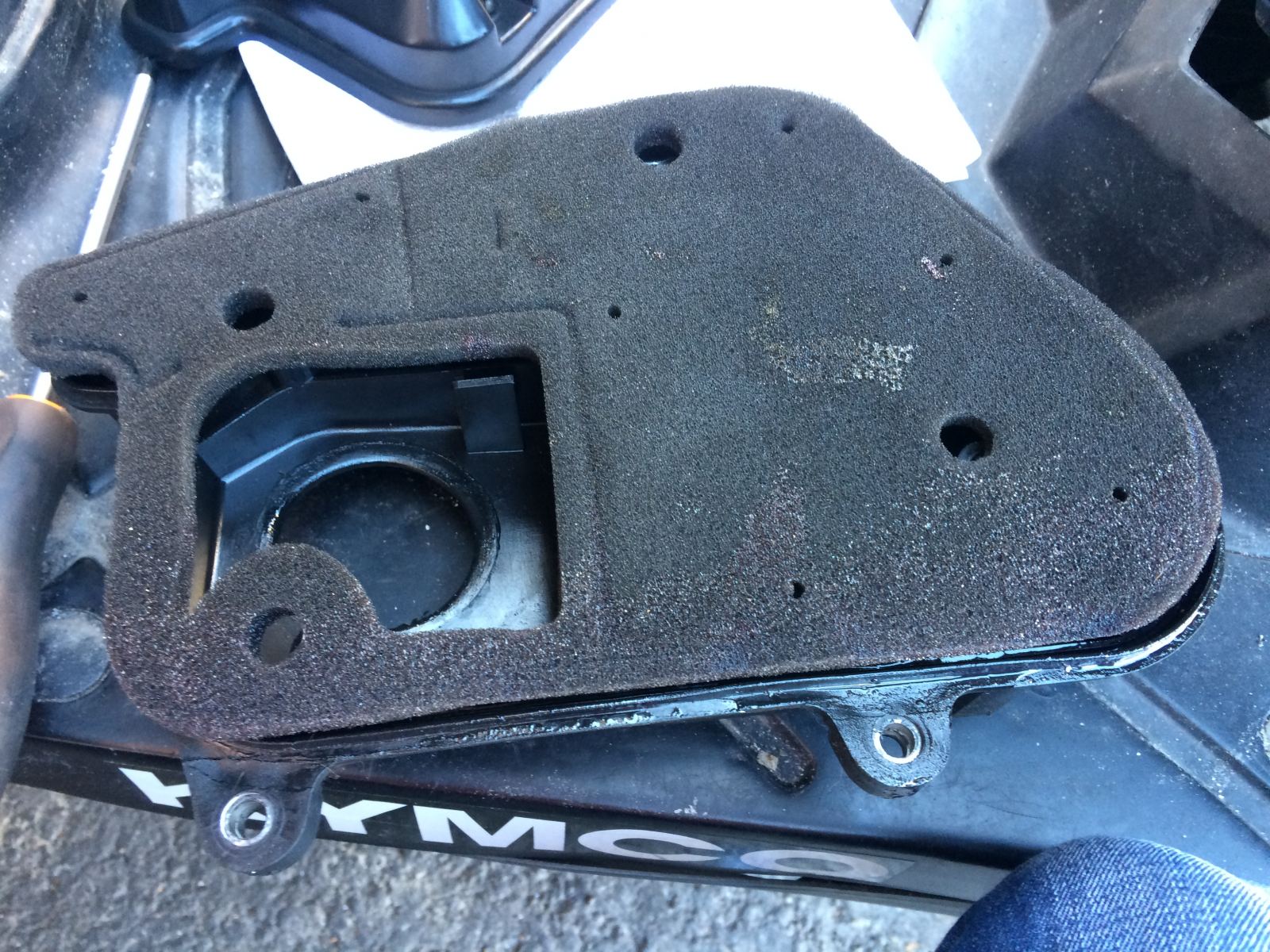

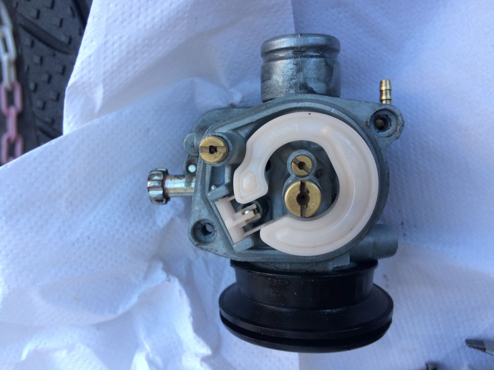

Math34 Posté(e) le 31 octobre 2015 Auteur Signaler Partager Posté(e) le 31 octobre 2015 Alors j'ai démonté la boîte à air. Le filtre est imprégné d'huile sur la moitié basse du filtre. En pressant dessus j'ai quelques gouttes qui sont tombées. 'Il ressemble à ça: Je démonte mon carburateur tout à l'heure je vous tiens au jus pour le gicleur. Lien vers le commentaire Partager sur d’autres sites More sharing options...
Solmyr Posté(e) le 31 octobre 2015 Signaler Partager Posté(e) le 31 octobre 2015 il y a 5 minutes, Math34 a dit : Alors j'ai démonté la boîte à air. Le filtre est imprégné d'huile sur la moitié basse du filtre. En pressant dessus j'ai quelques gouttes qui sont tombées. Tu peux découper au ciseau la partie imbibée. Lien vers le commentaire Partager sur d’autres sites More sharing options...
Math34 Posté(e) le 31 octobre 2015 Auteur Signaler Partager Posté(e) le 31 octobre 2015 À l'instant, Solmyr a dit : Tu peux découper au ciseau la partie imbibée. C'est a dire? (je pige pas trop la manip) Lien vers le commentaire Partager sur d’autres sites More sharing options...
Solmyr Posté(e) le 31 octobre 2015 Signaler Partager Posté(e) le 31 octobre 2015 (modifié) il y a 1 minute, Math34 a dit : C'est a dire? (je pige pas trop la manip) Tu coupes simplement le bas de ta mousse, coupes le moins possible, mais ne t'inquiètes pas ce n'est rien, tu auras juste un peu plus d'air et l'huile tombera alors sur le plastique et non sur la mousse... Je l'ai fais sur le mien... De toute façon cette mousse, c'est de la merde il y a 1 minute, Math34 a dit : Modifié le 31 octobre 2015 par Solmyr Lien vers le commentaire Partager sur d’autres sites More sharing options...

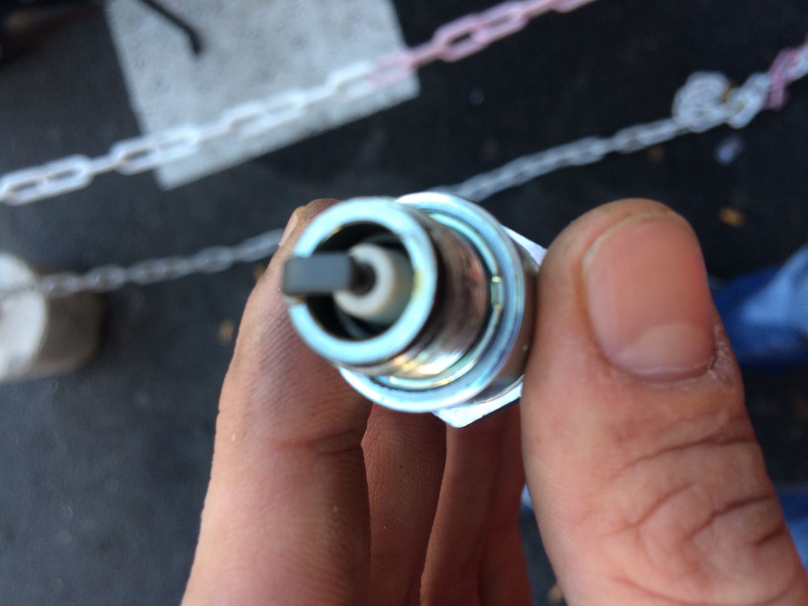

Math34 Posté(e) le 31 octobre 2015 Auteur Signaler Partager Posté(e) le 31 octobre 2015 (modifié) Ok. Mais je suppose que mon problème est plus profond que ça, non? Mon aiguille est au cran 2, dois je la descendre? Ou la montée? Et pour mon gicleur, si le principal est le plus gros des trois, c'est du 65, l'intermédiaire du 50 et le tout petit du 34. Bon j'ai démonté la bougie, elle est comme ça : J'ai balancé un peu d'essence dans la culasse, kické, et ça a démarré Modifié le 31 octobre 2015 par Math34 Lien vers le commentaire Partager sur d’autres sites More sharing options...
Math34 Posté(e) le 31 octobre 2015 Auteur Signaler Partager Posté(e) le 31 octobre 2015 (modifié) Rectification, le carburateur est un 17.5, avec un gicleur a 65 Bon j'ai descendu mon aiguille d'un cran, tout remonté avec la même bougie. Un peu d'essence dans la culasse et ca repart. Je laisse chauffer et je vais tester. Je vous donne le résultat un peu plus tard. . Modifié le 31 octobre 2015 par Math34 Lien vers le commentaire Partager sur d’autres sites More sharing options...
Solmyr Posté(e) le 31 octobre 2015 Signaler Partager Posté(e) le 31 octobre 2015 il y a une heure, Math34 a dit : Rectification, le carburateur est un 17.5, avec un gicleur a 65 Bon j'ai descendu mon aiguille d'un cran, tout remonté avec la même bougie. Un peu d'essence dans la culasse et ca repart. Je laisse chauffer et je vais tester. Je vous donne le résultat un peu plus tard. . Ok on commence à y voir plus clair, 17.5 sur un scoot d'origine c'est un peu gros, donc met un petit gicleur. Et règle bien ta richesse/ralenti. Lien vers le commentaire Partager sur d’autres sites More sharing options...
Math34 Posté(e) le 31 octobre 2015 Auteur Signaler Partager Posté(e) le 31 octobre 2015 (modifié) Alors je viens d'aller faire un tour, le 1é cran de l'aiguille ne vaux rien donc je l'ai remis au deuxième et c'est beaucoup mieux. Pour l'instant le scoot fonctionne à peu prés correctement, j'ai perdu en allonge mais je pense que cela vient du changement de galet (bien que je trouve cela bizarre puisque les autres était complètement foutue je m’attendais plutôt a perdre de l’accélération). il y a une heure, Solmyr a dit : Ok on commence à y voir plus clair, 17.5 sur un scoot d'origine c'est un peu gros, donc met un petit gicleur. Du coup le gicleur 65 c'est trop gros? il y a une heure, Solmyr a dit : Et règle bien ta richesse/ralenti. Alors justement la, il y a un truc. Quand j'ai fait mon réglage Ralenti/Richesse, j'ai constaté que le moindre serrage du ralenti me bloque le boisseau, il ne devrait pas juste le faire glisser légèrement vers le haut? La ça le coince en mode je visse dedans. Pour la richesse je suis à un tour 1/2. Modifié le 31 octobre 2015 par Math34 Lien vers le commentaire Partager sur d’autres sites More sharing options...
Solmyr Posté(e) le 31 octobre 2015 Signaler Partager Posté(e) le 31 octobre 2015 il y a une heure, Math34 a dit : Alors je viens d'aller faire un tour, le 1é cran de l'aiguille ne vaux rien donc je l'ai remis au deuxième et c'est beaucoup mieux. Pour l'instant le scoot fonctionne à peu prés correctement, j'ai perdu en allonge mais je pense que cela vient du changement de galet (bien que je trouve cela bizarre puisque les autres était complètement foutue je m’attendais plutôt a perdre de l’accélération). Du coup le gicleur 65 c'est trop gros? Alors justement la, il y a un truc. Quand j'ai fait mon réglage Ralenti/Richesse, j'ai constaté que le moindre serrage du ralenti me bloque le boisseau, il ne devrait pas juste le faire glisser légèrement vers le haut? La ça le coince en mode je visse dedans. Pour la richesse je suis à un tour 1/2. Bon moi je dis, remet ton aiguille au 3ème cran (celui d'origine), laisse ton gicleur 65 et tes galets 4.5g, dévisse ton ralenti de 3-4 T à partir de la position serrer à fond. Et dévisse ta richesse de 2 T à partir de la position serrer à fond. Ton scoot va avoir un ralentit très fort normalement, serres le ralentit de 1/4 de T par 1/4 de T en laissant le moteur stabiliser pendant 10s entre chaque 1/4 de T, jusqu’à avoir un ralentit stable et faible. Après accélère sur plat pour voir, s'il avance pas du tout (gueule pour rien et fume blanc), c'est que tu es trop riche ou que tes galets sont trop légers ou que tu as oublié la rondelle de calage du variateur. S'il avance bien mais broute puis cale, c'est que tu es trop pauvre, ou qu'il y a un problème dans le circuit d'essence (flotteur, boisseau, clapet...). S'il avance niquel mais qu'il bloque à mi-régime, pleine puissance à 50/60 km'h, c'est que tu es trop léger, galets plus lourds, ou que ton starter est grippé (bloqué). Et vérifies la bougie dès que tu test quoi que ce soit, faut qu'elle soit marron ou noir. Ah oui et pour savoir si tu es trop riche ou trop pauvre, tu peux test avec le starter, s'il réagit mieux avec le starter c'est que tu es trop pauvre, si c'est pire c'est que tu es trop riche. Si sa ne change rien, c'est que c'est les galets qui sont trop légers. 1 Lien vers le commentaire Partager sur d’autres sites More sharing options...
