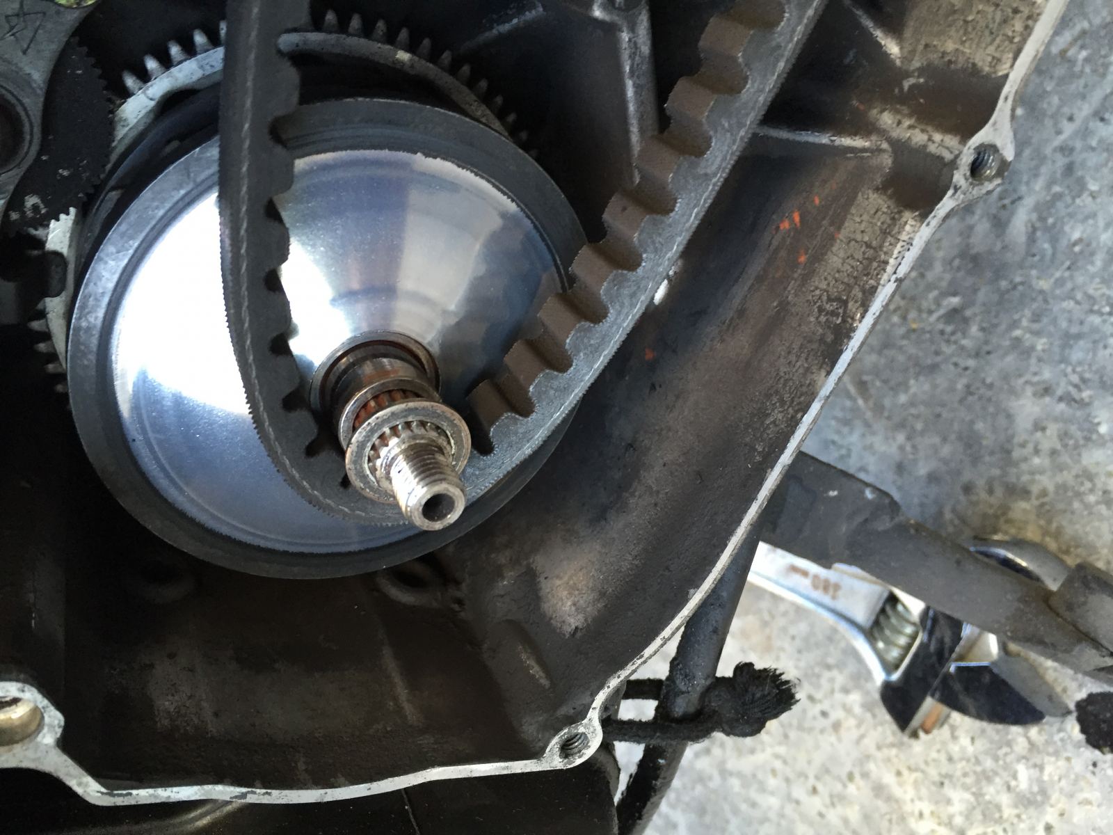

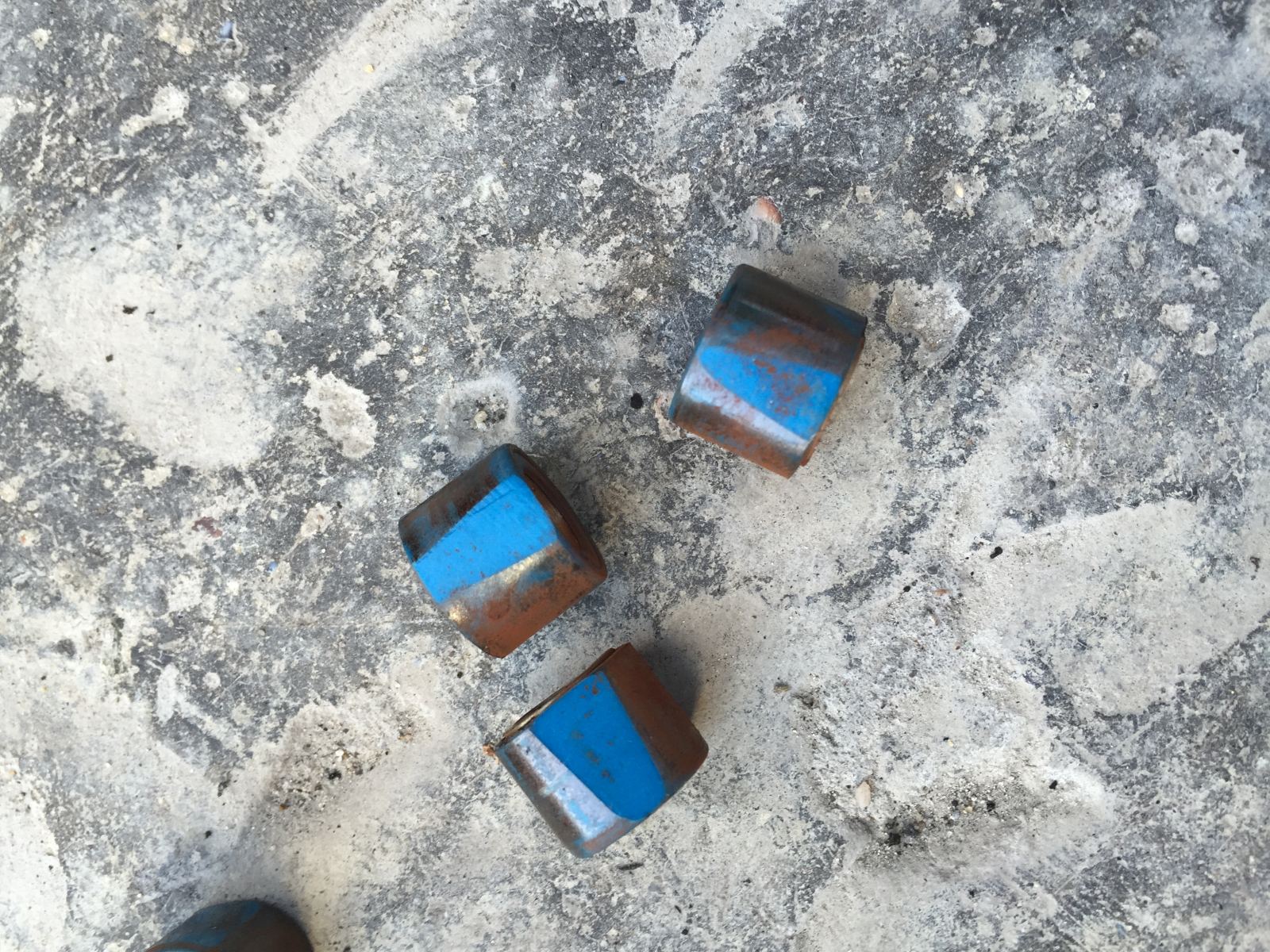

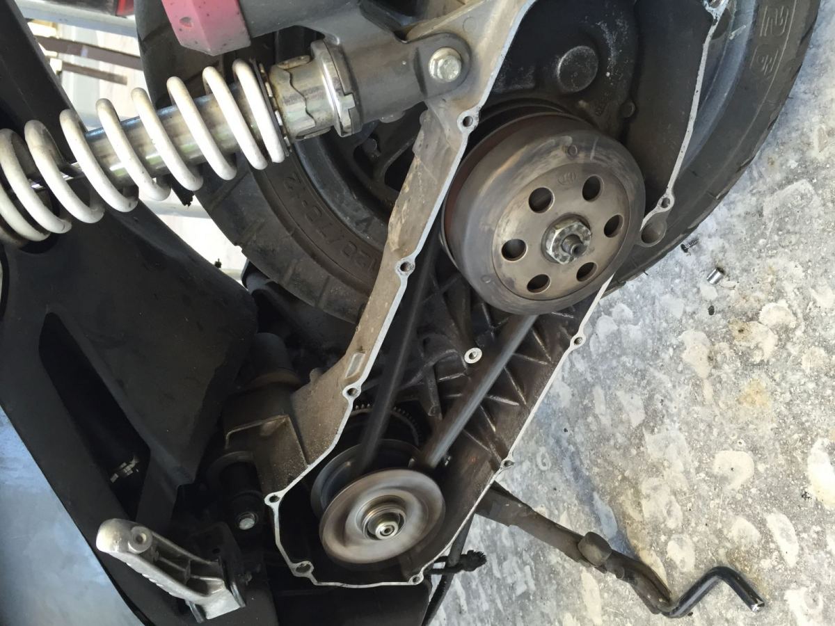

SpanishHarlem Posté(e) le 4 décembre 2015 Auteur Signaler Partager Posté(e) le 4 décembre 2015 Salut à tous Alors j'allimante un peu le topic j'ai changé mes galets pour des 4.7 polini commander sur maxiscoot faute d'en avoir trouver en boutique déjà j'ai été super surpris que sa sois du 17 l'écrou du variateur ma courroie était plutôt correcte mais mes galets était complètement mort carré je comprends pourquoi il guelais à ce point impossible de lire le poids donc montage des nouveau galets essaie et hop pareille c'est pas le bon poids il faudrait je pense plus léger donc je suis vraiment dégoûter 14€ de foutu en l'air bref l'état de toute la varia est bien bien nickel on vois bien que la courroie monte à peine à la moitier du variateur j'ai deux trois question la rondelle devant le canon esr elle indispensable ? À quoi sert elle y en a pas sur piaggio je l'ai prit en photo pour montré de quoi je parler deuxièmement j'ai mon démarreur qui accroche de moins en moins sa tourne dans le vide au bout de plusieurs coup sa acroche dou sa viens ? et troisième l'usure de mes galets est super irréguliers vous trouvez sa normal ? Je met dès photo pour vous montrer de quoi je parle et quelque photo de la bete bien degeulasse histoire de faire vivre un peu et une photo de ma bricole de pot gitane vu que j'ai une vis de Peter mdr Lien vers le commentaire Partager sur d’autres sites More sharing options...
tomMpower Posté(e) le 4 décembre 2015 Signaler Partager Posté(e) le 4 décembre 2015 Oui la rondelle et indispensable! Elle sert a libéré l'espace pour que la courroie une fois tendu soit contre le canon ! (j'ai expliqué rapidement sur mon téléphone c'est chiant de faire un pavé lol ) ,les galet s'use jamais vraiment uniformément. Lien vers le commentaire Partager sur d’autres sites More sharing options...
jimmy@ Posté(e) le 4 décembre 2015 Signaler Partager Posté(e) le 4 décembre 2015 t'as un problème de variation c'est clair , même avec variateur un gp et courroie origine elle monte plus haut , 4.7 gr c'est light , c'est le ressort de poussée d'origine ? Lien vers le commentaire Partager sur d’autres sites More sharing options...
SpanishHarlem Posté(e) le 4 décembre 2015 Auteur Signaler Partager Posté(e) le 4 décembre 2015 (modifié) Je t'avouerai que j'ai vraiment oublié de vérifier mon embrayage j'ai un peu l'esprit occupé en s'moment oui jamais uniformément mais quand même enfin je sais pas au premier regard ça m'a un peu choquer avec LE Touring percé qui étaient dessus À l'achat c'était une bombe au démarrage sa levais et une accélération génial mais 70 en point je ne comprends pas la c'est le jour et la nuit ça commence vraiment à me rendre dingue j'ai pas besoin de ce soucis en plus mais j'ai besoin du scoot faut vraiment que je me creuse la tête vous pensez que des ressorts peuvent jouer autant ? Et pour mon problème de démarreurs qui acroche pas personne peut m'expliquer ce système bizarre ? Et j'avais lu que je ne sais plus quel topic quon pouvais jouer sur le démarrage avec une rondelle plus ou moins épaisse faudrait que je retrouve ce topic Modifié le 4 décembre 2015 par SpanishHarlem Lien vers le commentaire Partager sur d’autres sites More sharing options...
jimmy@ Posté(e) le 4 décembre 2015 Signaler Partager Posté(e) le 4 décembre 2015 (modifié) si l'ancient proprio à monté un ressort plus dur , c'est lié a ton problème , la courrois devrais être à 3 mm du bort , pas etonant qu'il n'a pas de pointe , la transmi d'origine sature a pret de 100 km/h , et sur Minarelli c'est la transmi qui bride la pointe. Modifié le 4 décembre 2015 par jimmy10 Lien vers le commentaire Partager sur d’autres sites More sharing options...
