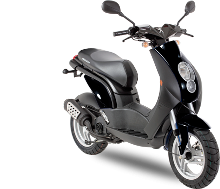

terpy Posté(e) le 27 novembre 2015 Auteur Signaler Posté(e) le 27 novembre 2015 (modifié) BR7HS comme on m'a dit le ludix est celui si Modifié le 27 novembre 2015 par terpy
Jacques1974 Posté(e) le 27 novembre 2015 Signaler Posté(e) le 27 novembre 2015 oui c'est bon aussi mais prend pas avec un r , r veux dire résistance donc elle clac plus facilement
terpy Posté(e) le 27 novembre 2015 Auteur Signaler Posté(e) le 27 novembre 2015 guidon doppler et pa de garde de bout arrière sinon c'est tout ta fait le même
