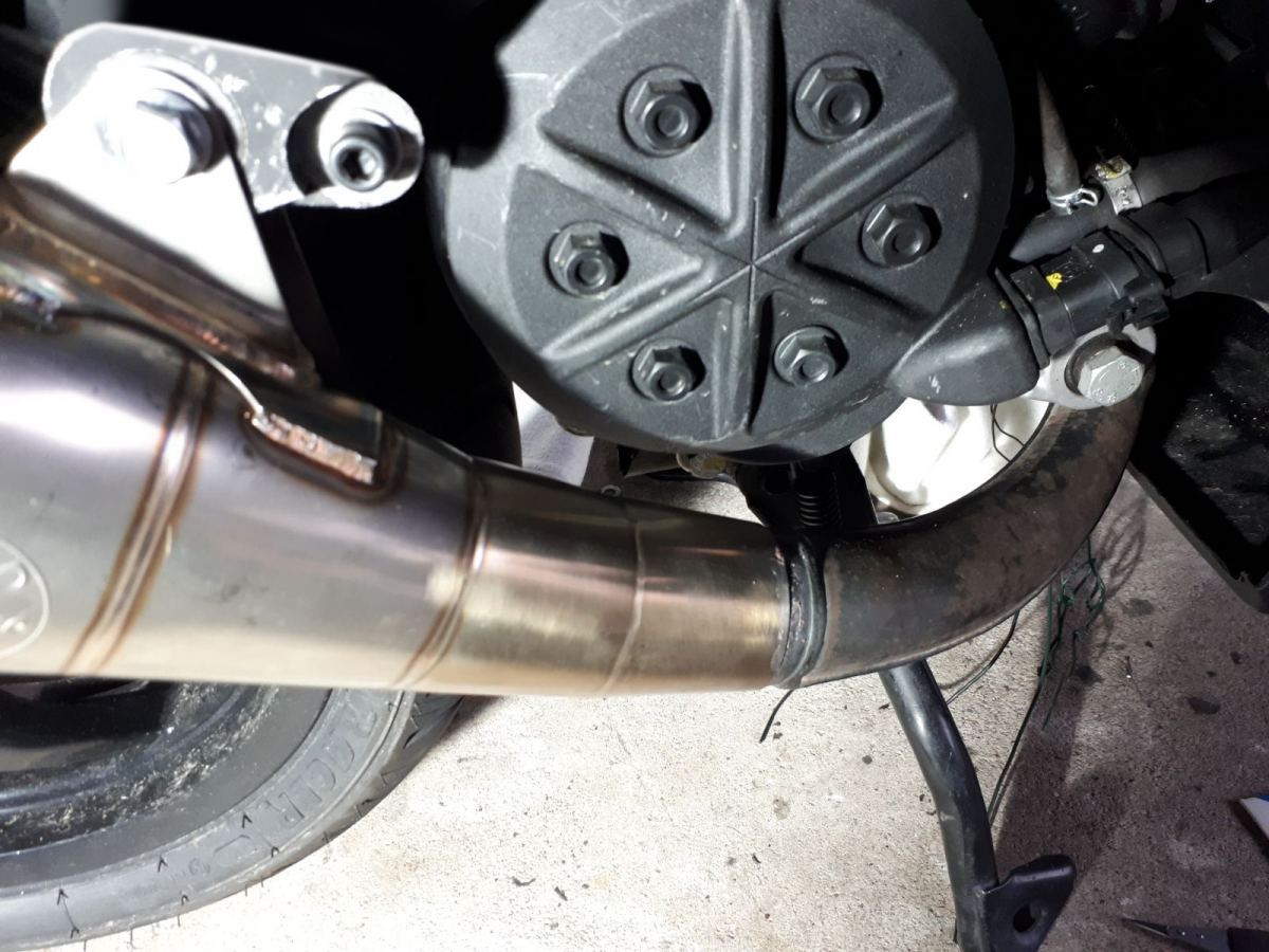

Invité Posté(e) le 27 juillet 2017 Signaler Partager Posté(e) le 27 juillet 2017 Merci a toi ,ça m'a prie du Temps mes sa valez de le faire.Une photo de l'entree tu veux du Gp?ou du coude ? je le fais demain,je veux encore le decalmine a la brosse un petit coup temps qui et pas soude.Qand il sera soude,je sable le coude,painture et hop. J'espere que ça va tenire. Ah qui débride quoi? Lien vers le commentaire Partager sur d’autres sites More sharing options...
samoinsa974 Posté(e) le 27 juillet 2017 Signaler Partager Posté(e) le 27 juillet 2017 (modifié) il y a 5 minutes, deleeh a dit : Merci a toi ,ça m'a prie du Temps mes sa valez de le faire.Une photo de l'entree tu veux du Gp?ou du coude ? je le fais demain,je veux encore le decalmine a la brosse un petit coup temps qui et pas soude.Qand il sera soude,je sable le coude,painture et hop. J'espere que ça va tenire. Ah qui débride quoi? Une photo complète du pot au sole! genre cette vue la comme ça... fait sa quand ta tout bien fini proprement! modifier la pate et tout! Modifié le 27 juillet 2017 par samoinsa974 1 Lien vers le commentaire Partager sur d’autres sites More sharing options...

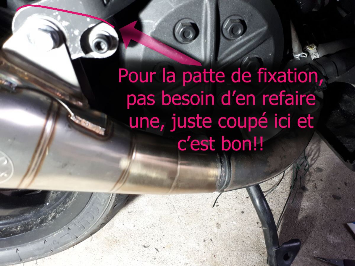

Invité Posté(e) le 27 juillet 2017 Signaler Partager Posté(e) le 27 juillet 2017 merci je viens de regardez la Photo de la patte et sa travailke dans la tête,Et j'ai panse comme toi la a l'instand que sais plus beau comme sa Lien vers le commentaire Partager sur d’autres sites More sharing options...
samoinsa974 Posté(e) le 27 juillet 2017 Signaler Partager Posté(e) le 27 juillet 2017 il y a 1 minute, deleeh a dit : merci je viens de regardez la Photo de la patte et sa travailke dans la tête,Et j'ai panse comme toi la a l'instand que sais plus beau comme sa exatement, j'ai fait ce petit montage vite fait pour te donner une idée! Lien vers le commentaire Partager sur d’autres sites More sharing options...

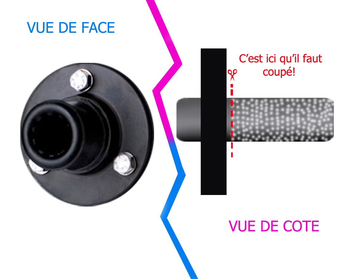

samoinsa974 Posté(e) le 27 juillet 2017 Signaler Partager Posté(e) le 27 juillet 2017 C'est pas grave pour le Gianéli... juste une photo du GP terminé ça me va... Moi mon pot il est crade.... je l'ai acheté comme sa.... je vais le lui faire un petite beauté a son retour, il est en manque d'amour mon GP.... en ce qui concerne le débridage de la chicane, en fait je veux parle de la sorti de pot... a l’arrière, il y a 3petite visse, démonte le.... suit le schémat que je t'es fait vite fait! Lien vers le commentaire Partager sur d’autres sites More sharing options...
Invité Posté(e) le 27 juillet 2017 Signaler Partager Posté(e) le 27 juillet 2017 Aha okay sais une Bride sa?Je panse que sais pour metrise le bruit.Merci pour le conseilleFinallment de toute tes conseille j'aure pas reussi sans toi Lien vers le commentaire Partager sur d’autres sites More sharing options...
samoinsa974 Posté(e) le 27 juillet 2017 Signaler Partager Posté(e) le 27 juillet 2017 il y a 1 heure, deleeh a dit : Aha okay sais une Bride sa?Je panse que sais pour metrise le bruit.Merci pour le conseilleFinallment de toute tes conseille j'aure pas reussi sans toi Hihii je te remerci, je suis la pour sa! Et concernant la maitrise de bruit , mais en fait ça change rien au bruit qu'on l'est ou l'est pas.... ça fait juste ralentir les gaz a la sorti surtout... vire le d'entré de jeux! Lien vers le commentaire Partager sur d’autres sites More sharing options...

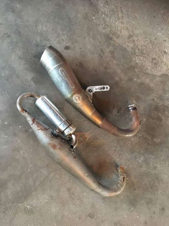

nathan 2917 Posté(e) le 29 juillet 2017 Signaler Partager Posté(e) le 29 juillet 2017 il y a 3 minutes, samoinsa974 a dit : Tellement que je dit de la merde, même Léovince on fini par le sortir ce fichu GP modifier de série!!! Bon c'est nous qui avons fait la demande a Léovince et on est pas déçus... je posterai un statut bientôt pour vous en dire plus... Prend ton temps pour les réglages, (à mon avis, un carburateur de 25DO voir même 28DO serai idéal).... Concernant le Courroie, ta deux solution... soit tu rachète une 100% d'origine Piaggio, soit tu prend la Malossi la plus simple de toute... j'ai déjà tout tester, avec pot GP et GP modifier, c'est les deux meilleurs courroie pour ce qu'on recherche Insérer un autre média a bon il y a un leo modifier en neuf ??? Ta vue ca ou ??? 1 Lien vers le commentaire Partager sur d’autres sites More sharing options...
samoinsa974 Posté(e) le 29 juillet 2017 Signaler Partager Posté(e) le 29 juillet 2017 il y a 1 minute, nathan 2917 a dit : a bon il y a un leo modifier en neuf ??? Ta vue ca ou ??? hahaha!!! après négociation avec Léovince, nos professionnel du 50cc local s'on parvenu a trouver l’argument qui a fait ce pot est désormais construit en série... On a été les 1er a le recevoir et le mètre en vente ici sur notre petit cailloux... Alors pour tout ceux qui on une cylindre au en dessous et au delà du diamètre 50, le Léovince GP EVO2 PERFORMER est idéal pour rouler en ville et faire un minimum de bruit tout en profitant au maximum de ces performances!!! Vous nous avez tous pris pour des cons!!! Et bah voilà, Leovince lui c'est pas seulement contenter de regarder, il est passer a l'action!!! http://www.maxiscoot.com/pot-d-échappement-leovince-gp-evo2-performer-mbk-nitro-aerox-s7488p.html Voici quelques photo du 1er GP EVO2 PERFORMER arriver à et exposer en magasin la Réunion... Je vais me l’offrir pour les fétes en décembre!!! 1 Lien vers le commentaire Partager sur d’autres sites More sharing options...
nathan 2917 Posté(e) le 29 juillet 2017 Signaler Partager Posté(e) le 29 juillet 2017 il y a 2 minutes, samoinsa974 a dit : hahaha!!! après négociation avec Léovince, nos professionnel du 50cc local s'on parvenu a trouver l’argument qui a fait ce pot est désormais construit en série... On a été les 1er a le recevoir et le mètre en vente ici sur notre petit cailloux... Alors pour tout ceux qui on une cylindre au en dessous et au delà du diamètre 50, le Léovince GP EVO2 PERFORMER est idéal pour rouler en ville et faire un minimum de bruit tout en profitant au maximum de ces performances!!! Vous nous avez tous pris pour des cons!!! Et bah voilà, Leovince lui c'est pas seulement contenter de regarder, il est passer a l'action!!! http://www.maxiscoot.com/pot-d-échappement-leovince-gp-evo2-performer-mbk-nitro-aerox-s7488p.html Voici quelques photo du 1er GP EVO2 PERFORMER arriver à et exposer en magasin la Réunion... Je vais me l’offrir pour les fétes en décembre!!! le coude est plus gros c'est tout? il y a 4 minutes, samoinsa974 a dit : hahaha!!! après négociation avec Léovince, nos professionnel du 50cc local s'on parvenu a trouver l’argument qui a fait ce pot est désormais construit en série... On a été les 1er a le recevoir et le mètre en vente ici sur notre petit cailloux... Alors pour tout ceux qui on une cylindre au en dessous et au delà du diamètre 50, le Léovince GP EVO2 PERFORMER est idéal pour rouler en ville et faire un minimum de bruit tout en profitant au maximum de ces performances!!! Vous nous avez tous pris pour des cons!!! Et bah voilà, Leovince lui c'est pas seulement contenter de regarder, il est passer a l'action!!! http://www.maxiscoot.com/pot-d-échappement-leovince-gp-evo2-performer-mbk-nitro-aerox-s7488p.html Voici quelques photo du 1er GP EVO2 PERFORMER arriver à et exposer en magasin la Réunion... Je vais me l’offrir pour les fétes en décembre!!! le coude est plus gros c'est tout? c'est con c'est pour du gros cylindre ça va pas sur un 70 racing Lien vers le commentaire Partager sur d’autres sites More sharing options...
samoinsa974 Posté(e) le 29 juillet 2017 Signaler Partager Posté(e) le 29 juillet 2017 il y a 2 minutes, nathan 2917 a dit : le coude est plus gros c'est tout? Bah oui.... c'est exactement ce qu'on fait ici.... et la chicane a été revu pour un meilleur rendement normalement... La j'ai pas encore vue le pot en vrais.... j'ai hate de voir sa.... j'ai hate de le voir tourner... j'épere qu'un de mes clients l’achètera, j'ai hate de mettre la dessus et commencer les réglages avec un kit de malade!!! Lien vers le commentaire Partager sur d’autres sites More sharing options...
nathan 2917 Posté(e) le 29 juillet 2017 Signaler Partager Posté(e) le 29 juillet 2017 il y a 4 minutes, samoinsa974 a dit : Bah oui.... c'est exactement ce qu'on fait ici.... et la chicane a été revu pour un meilleur rendement normalement... La j'ai pas encore vue le pot en vrais.... j'ai hate de voir sa.... j'ai hate de le voir tourner... j'épere qu'un de mes clients l’achètera, j'ai hate de mettre la dessus et commencer les réglages avec un kit de malade!!! c'est con c'est pas adapte a un 70racing Lien vers le commentaire Partager sur d’autres sites More sharing options...
samoinsa974 Posté(e) le 29 juillet 2017 Signaler Partager Posté(e) le 29 juillet 2017 il y a 5 minutes, nathan 2917 a dit : c'est con c'est pas adapte a un 70racing Mais si, sauf que tu vas chiez pour trouver les réglages! mdrrrr Mais après je te rassure.... ça c'est vrais que c'est minimun conçus pour du Evo3 70cc et + , mais ici, on adapte notre GP a notre cylindre... c'ertaint crée carément leur coudes en full Inox de A a Z et d'autre préfére sacrifier de vieux de détente pour en faire un GP modifier.... Exemple... Ta un Top Bleu (gamme racing)... tu vas recrée un GP avec coude de for race 4 ou quelque chose d'équivalent, mais si ta 2 fast 100cc la par contre du va devoir sacrifier le coude un pot 2 fast ou autre équivalent.... Faut s'adapter.... La celui qu'il vend, je peux l'installer sur mon evo3 ça devrait pas poser de problème!! Lien vers le commentaire Partager sur d’autres sites More sharing options...
