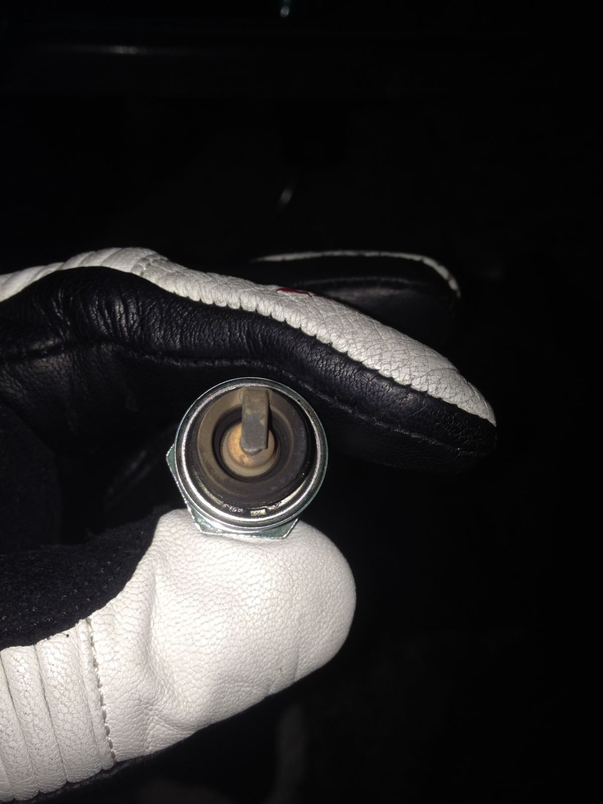

Kline Posté(e) le 10 décembre 2015 Signaler Partager Posté(e) le 10 décembre 2015 bonjour à vous, J'aimerais votre avis sur l'etat de ma bougie? carburateur 17,5 DO GP 90 Richesse 1 tour 1/2 Photo prise après arrêt carburateur vitesse 70KM/h sur ligne droite (je suis en rodage) Merci Lien vers le commentaire Partager sur d’autres sites More sharing options...
0 fred82000 Posté(e) le 10 décembre 2015 Signaler Partager Posté(e) le 10 décembre 2015 un 92 serais bien que tu sois un poil plus riche pour ton rodage Lien vers le commentaire Partager sur d’autres sites More sharing options...
0 Kline Posté(e) le 10 décembre 2015 Auteur Signaler Partager Posté(e) le 10 décembre 2015 Merci Fred Je vais voir cela Cordialement Lien vers le commentaire Partager sur d’autres sites More sharing options...
0 dada65 Posté(e) le 12 décembre 2015 Signaler Partager Posté(e) le 12 décembre 2015 Ta bougie tu la prise neuf ?pour ton rodage ? De 90 a 92pas beaucoup de différence met un 95 Lien vers le commentaire Partager sur d’autres sites More sharing options...
0 Kline Posté(e) le 12 décembre 2015 Auteur Signaler Partager Posté(e) le 12 décembre 2015 (modifié) il y a 8 heures, dada65 a dit : Ta bougie tu la prise neuf ?pour ton rodage ? De 90 a 92pas beaucoup de différence met un 95 bougie neuve ok vais test 95 pour voir sinon la couleur est plutôt bonne non? Modifié le 12 décembre 2015 par Kline erreur Lien vers le commentaire Partager sur d’autres sites More sharing options...

0 ludixman76 Posté(e) le 13 décembre 2015 Signaler Partager Posté(e) le 13 décembre 2015 ma bougie est comme la quatrieme en haut alors il faut que je mettre un gb plus petit ? Lien vers le commentaire Partager sur d’autres sites More sharing options...
0 Kline Posté(e) le 13 décembre 2015 Auteur Signaler Partager Posté(e) le 13 décembre 2015 il y a 2 heures, dada65 a dit : donc ma carburation est bonne mais peu mieux faire merci dada65 pour le tableau c'est cool Lien vers le commentaire Partager sur d’autres sites More sharing options...
