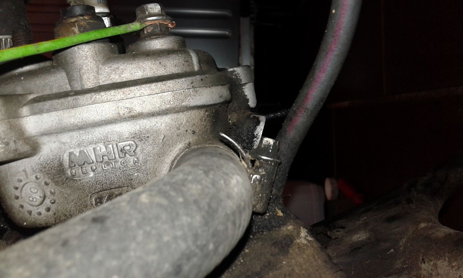

Alors sur le scooter il y a kit 80 mhr replica, carburateur 21 dell orto phgb et la boîte a clapet c'est une doppler comme la boîte air quel pot je met sur cette configuration ? Merci
Kit 70 mhr replica ;) oui moi je verrais bien un c16 non homologué ou le city16 version homologué les 2 sont très bon !

Ca c'est l'année se tampon 08 comme 2008.
Ton vilebrequin c'est un course longue?
A ok merci de m avoir eclairee ;) mon vilebrequin je ne sais pas car j'ai acheter le scooter hier et donc je ne sais pas mais je crois que c'est un conti mais j en sais pas plus comment pourrais je savoir ?
De toute maniere c'est un 70 cc ....Et Conti ne fait pas de vilebrequin course long....Et puis montée un replica en course long c'est pas sa servirai pas beaucoup vue que c'est un kit "alldays"...
