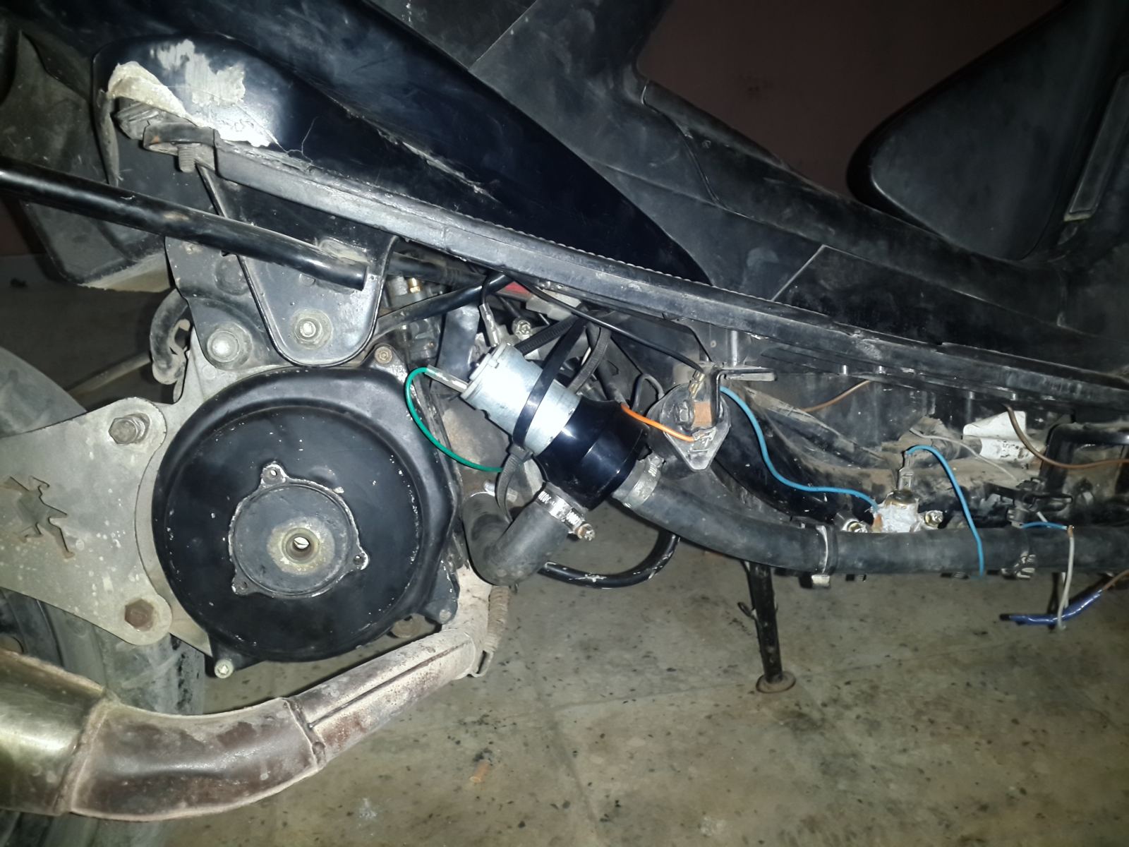

Alors je vous parle de mon essai, j'ai réçu une pompe électrique motoforce avec un débit 8.5~9 L/min que j'ai monté sur mon Nitro en Stage6 70cc avec un variateur polini speed control et embrayage Malossi *****.
20151225_203011.thumb.jpg.62434d7cb85c49
J'avais toujours des problèmes de chauffe avec la pompe mécanique, la première fois quand j'ai découvert que la turbine et son axe ne font plus un.

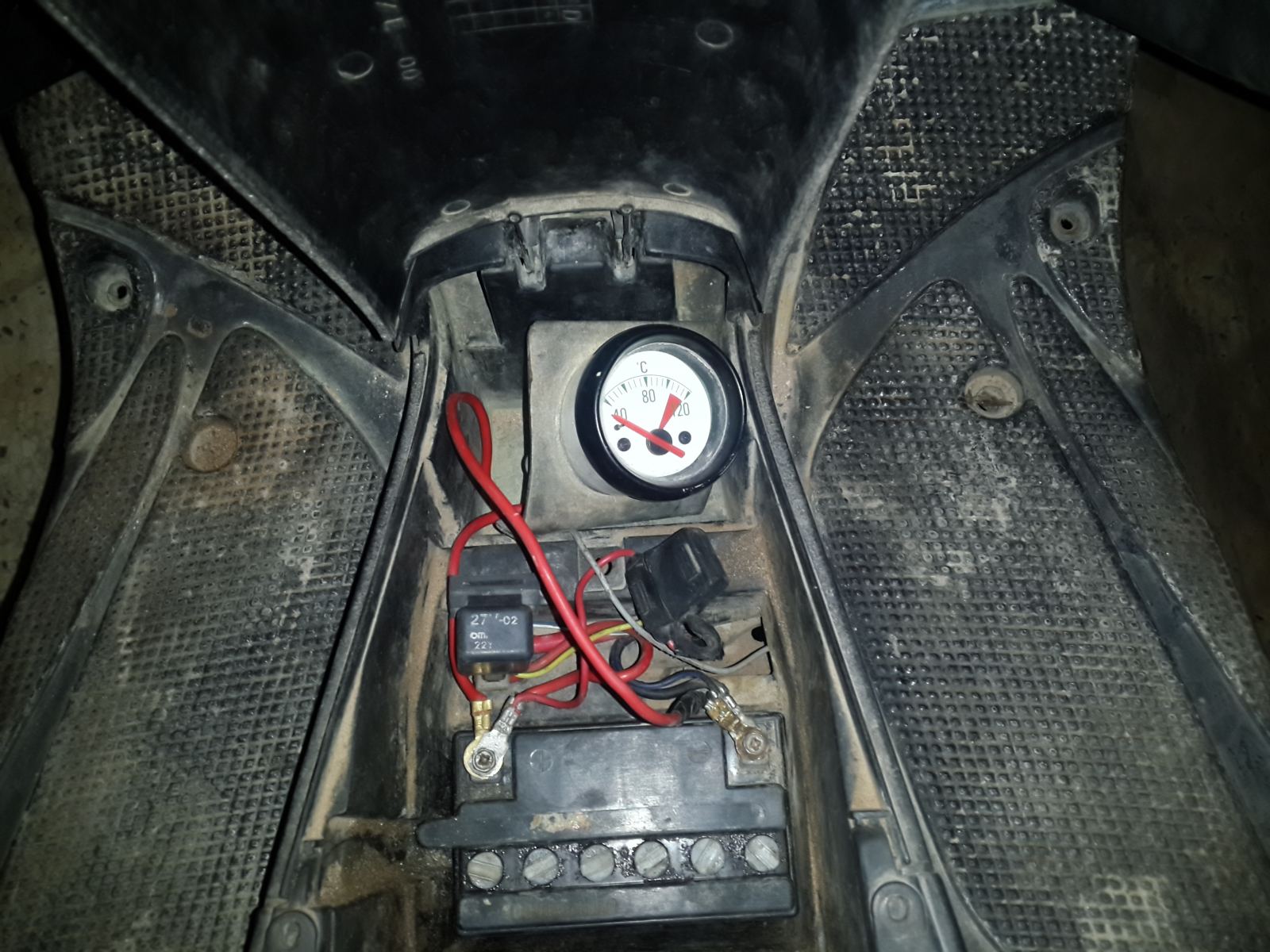

Alors que j'ai cassé la sonde de température dans la culasse , j'ai monté une autre dans la durite de retour mais qui marche pas avec le tableau du nitro alors j'ai mis une jauge à aiguille  appartenant à mon AF1 qui reste dans le garage en attendant la réfection de son moteur. j'ai mis la jauge en cachette près de la batterie car c'est joli du tout.20151225_203303.thumb.jpg.b7a0a5b72ada8620151225_203231.thumb.jpg.fde90ee67b3c5e
Alors on parle des résultats(je pense que je vous ai ennuyé dsl :P), ça va très très bien, la température traine entre 40° et 45° que ce soit en roulant à basse vitesse ou poignée au fond sur un trajet de 8 km. Certes ça nécessite de mettre un carton sur le radiateur pour y arriver à une plage de température entre 60 et 70.
