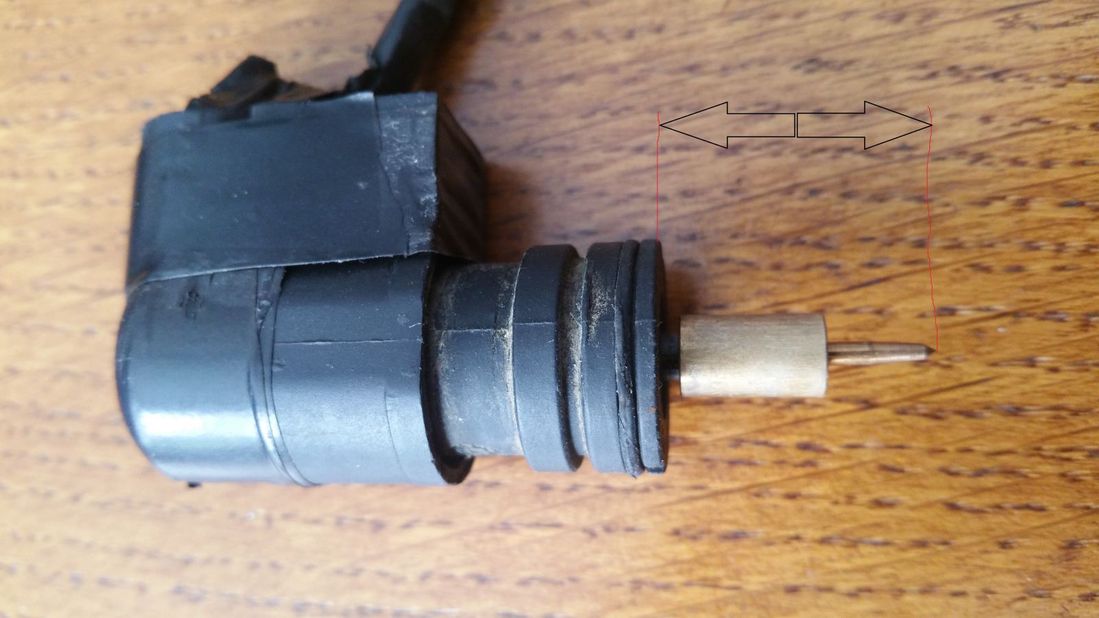

Jacques1974 Posté(e) le 15 janvier 2016 Signaler Posté(e) le 15 janvier 2016 le starter est bien brancher . il doit être hs sinon .
fred82000 Posté(e) le 15 janvier 2016 Signaler Posté(e) le 15 janvier 2016 (modifié) souci de starter la tout et dit par ethan Modifié le 15 janvier 2016 par fred82000
Jodu02 Posté(e) le 16 janvier 2016 Auteur Signaler Posté(e) le 16 janvier 2016 Comment verifier sont fonctionnement?
Jacques1974 Posté(e) le 16 janvier 2016 Signaler Posté(e) le 16 janvier 2016 mesurer la valeur entre les deux trais rouge avant de le mettre au frigo
Jodu02 Posté(e) le 17 janvier 2016 Auteur Signaler Posté(e) le 17 janvier 2016 Il doit retresire ou agrandire?

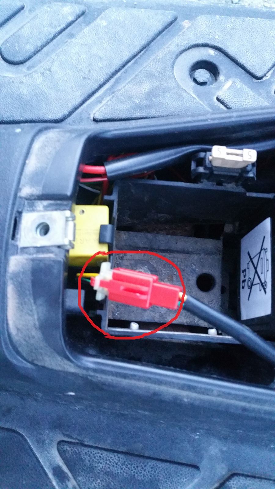

Jacques1974 Posté(e) le 17 janvier 2016 Signaler Posté(e) le 17 janvier 2016 Non juste le coffre de selle y a 5 fixation en dessous une vis avec un embout t30 sur le carénage devant la selle il faudra ouvrir la trape de la batterie pour débrancher la prise.
Jodu02 Posté(e) le 17 janvier 2016 Auteur Signaler Posté(e) le 17 janvier 2016 Ou se trouve la prise pour le débrancher?
Jacques1974 Posté(e) le 17 janvier 2016 Signaler Posté(e) le 17 janvier 2016 Dans le compartiment batterie
Jodu02 Posté(e) le 17 janvier 2016 Auteur Signaler Posté(e) le 17 janvier 2016 Tu n aurez pas une photos psk je ne les pas trouver Est vue le froid qu il fait en se moment il serez pas plus simpme de chaufer le strarter psk il fait plus droid dehors que dans mon frigo
Jacques1974 Posté(e) le 17 janvier 2016 Signaler Posté(e) le 17 janvier 2016 il faut bien regarder sur les coter des fois il est tomber . la cosse rouge est blanche d'origine c'est parce-que je l'ai changé. comparé comme vous le voulez un coup au chaud et du froid
