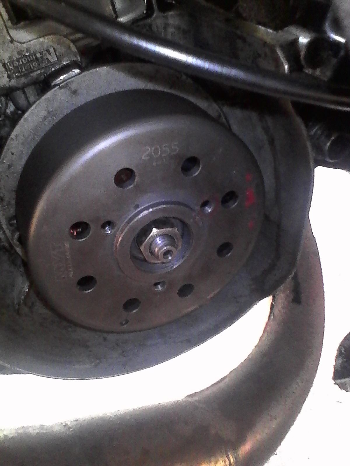

nathan 2917 Posté(e) le 20 mars 2016 Auteur Signaler Posté(e) le 20 mars 2016 salut alors quelques petites nouvelle donc j'ai esseyé l'autre callage donc galère a démarré 30 coup de kick en roulant c'était pareil et il a calé au bout de 5sec de ralentit je remet de bon calage je aprt la bougie pete au bout de 20m
nathan 2917 Posté(e) le 20 mars 2016 Auteur Signaler Posté(e) le 20 mars 2016 callage et petit tour de cette aprem 2

JSP SCOOTER (tom67) Posté(e) le 22 mars 2016 Signaler Posté(e) le 22 mars 2016 tu ne peux pas le caler sur digital si tu as le cdi analogique, normal que sa ne fonctionne pas.
nathan 2917 Posté(e) le 22 mars 2016 Auteur Signaler Posté(e) le 22 mars 2016 il y a 1 heure, JSP SCOOTER (tom67) a dit : tu ne peux pas le caler sur digital si tu as le cdi analogique, normal que sa ne fonctionne pas. Oui mais je savais pas moi mdrr à part mettre un digimax je peux rien faire pour l amélioré ( clavette décalé ?) 1
JSP SCOOTER (tom67) Posté(e) le 22 mars 2016 Signaler Posté(e) le 22 mars 2016 Non pas de clavette décalé sur mvt en tout cas je n'ai jamais essayé lol
nathan 2917 Posté(e) le 22 mars 2016 Auteur Signaler Posté(e) le 22 mars 2016 il y a 3 minutes, JSP SCOOTER (tom67) a dit : Non pas de clavette décalé sur mvt en tout cas je n'ai jamais essayé lol bon ba tant pis je mettrait un rotor interne mdr
