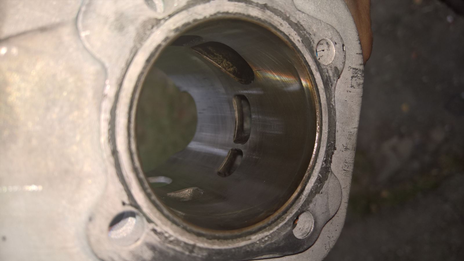

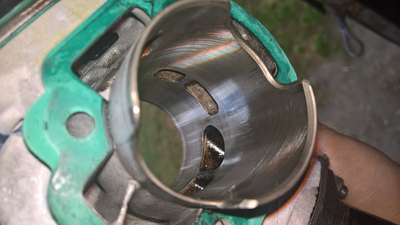

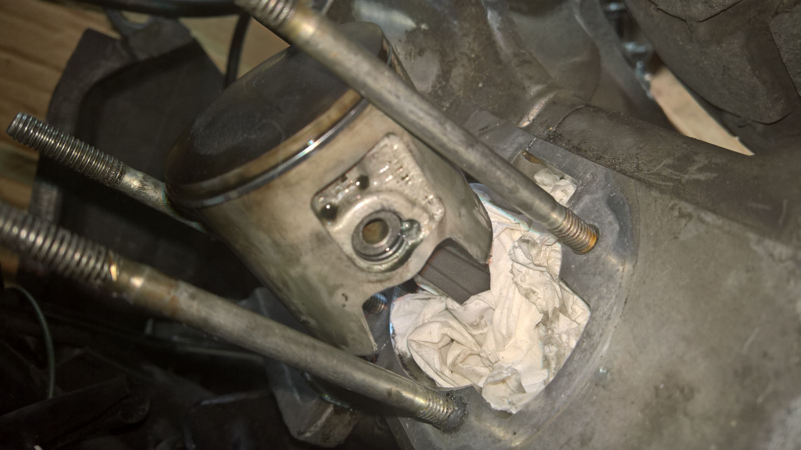

nathan 2917 Posté(e) le 14 juillet 2016 Auteur Signaler Posté(e) le 14 juillet 2016 salut , hier j'ai démonter le mhr car j avais un bruit suspect c était la cage à aiguilles qui avait rendu l âme j'ai pas de jeux verticale mais pas mal latérale... voilà l état du kit après 2pleins
Invité Posté(e) le 14 juillet 2016 Signaler Posté(e) le 14 juillet 2016 Oui il est costau le Malossi. Sans dôute.Ta u de la chance avec la Cage.Mes c'est pas normale quelle ce use commca ta fait combien Kilomêtre avec le vilebrequin 1000-1500 ?Et ta déjà du jeu comme ca. Je crois que le Jasil que ta vaux rien niveau qualite.
