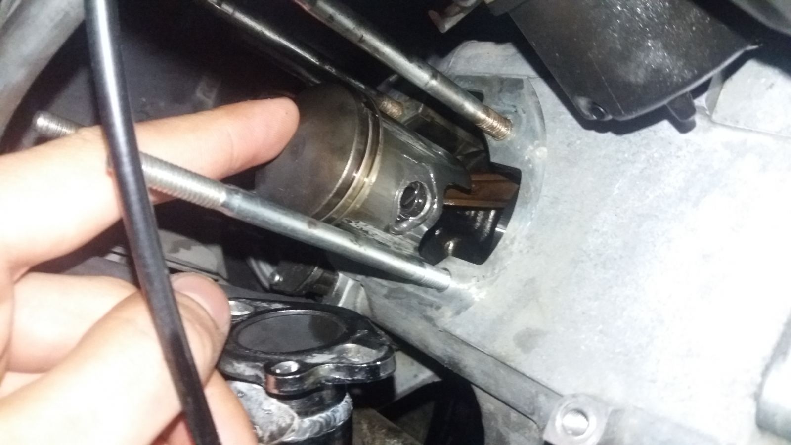

YasunBooster Posté(e) le 21 mai 2016 Auteur Signaler Posté(e) le 21 mai 2016 Huile doppler semi synthese Je vous fait des photos après 1

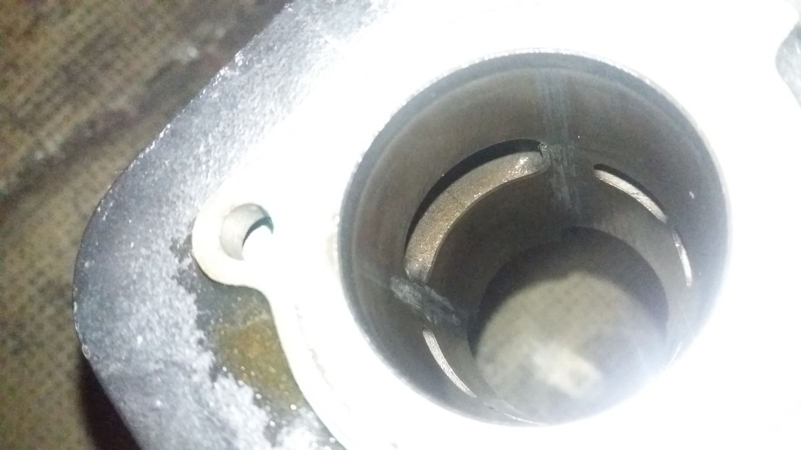

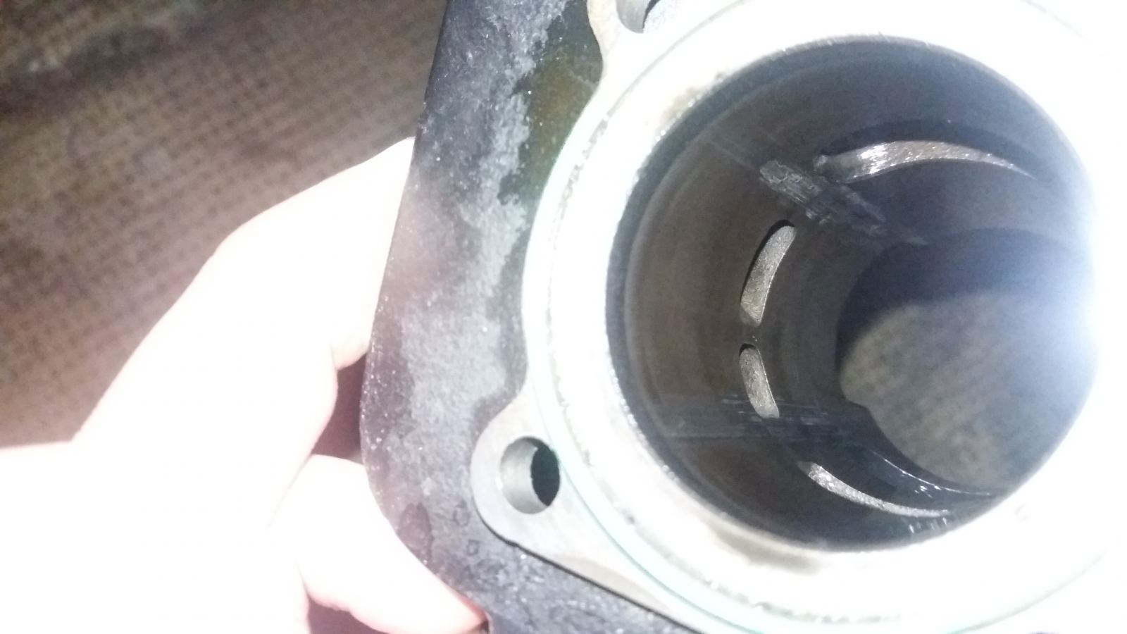

YasunBooster Posté(e) le 22 mai 2016 Auteur Signaler Posté(e) le 22 mai 2016 (modifié) il y a 56 minutes, nathan 2917 a dit : pourtant elle est bien cette huile réglage carburateur bon ? Il était pas parfait mais ça aller il y a 50 minutes, Leesion a dit : Tu avait pas une prise d'air un moment? Tu as rouler combien de km avec la prise d'air ? Il fait chaud sur Montpellier ? Si mais je l'avais régler, par contre j'ai mon joint spi qui est mort, avec la prise d'air j'ai du faire 100 bornes à peu prés jusqu’à que j'ai eu la perte de puissance. En ce moment ça dépasse pas les 22-23°, après le soir il fait froid Voilà des photos Modifié le 22 mai 2016 par YasunBooster
nathan 2917 Posté(e) le 22 mai 2016 Signaler Posté(e) le 22 mai 2016 ta fait un beau 4 coins je crois ta une photo de l'autre coté
YasunBooster Posté(e) le 22 mai 2016 Auteur Signaler Posté(e) le 22 mai 2016 Justement non, 3 coins, le 4eme a rien du tout !
nathan 2917 Posté(e) le 22 mai 2016 Signaler Posté(e) le 22 mai 2016 À l'instant, YasunBooster a dit : Justement non, 3 coins, le 4eme a rien du tout ! ça a manquer de graissage ça les surchauffe ça accorche a l'échap souvent
nathan 2917 Posté(e) le 22 mai 2016 Signaler Posté(e) le 22 mai 2016 possible après si t'avais son joint spy mort ça fesait prise d'air tu galère pas a démarré ?
YasunBooster Posté(e) le 22 mai 2016 Auteur Signaler Posté(e) le 22 mai 2016 Non du tout il démarrer nickel, à chaud comme à froid
nathan 2917 Posté(e) le 22 mai 2016 Signaler Posté(e) le 22 mai 2016 la y avait un souci de carburation en tout cas
