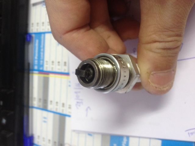

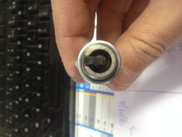

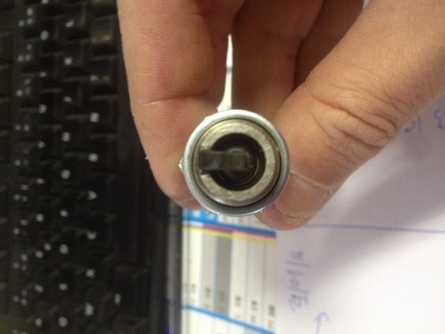

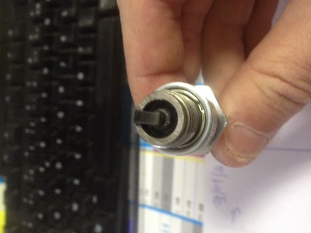

Kline Posté(e) le 21 janvier 2016 Signaler Posté(e) le 21 janvier 2016 Bonsoir, je suis actuellement en plein réglage carburation sur ma configuration. Actuellement en kit 70 trophy + carburateur 17,5 DO gp 95, aiguille 3 cran, ma bougie est noir. je me demande si mon GP est pas un peu gros pour cette configuration, j'ai lus que la fourchette se située entre 80 et 90. je voulais avoir une confirmation et un retour d'expérience sur le choix du gicleur ( en sachant que chaque configuration est différente ) cordialement
0 ninodu10150 Posté(e) le 21 janvier 2016 Signaler Posté(e) le 21 janvier 2016 salut. boîte à air ou cornet ? descend de 5 point déjà et vois si c' est mieux
0 Kline Posté(e) le 22 janvier 2016 Auteur Signaler Posté(e) le 22 janvier 2016 (modifié) bonjour, BBA origine mousse malossi Bon j'ai mis le gicleur 90 la bougie (B9HS) est noir un mais par contre j'ai des trous dans la monter en régime Si quelqu'un a une idée je suis preneur? Modifié le 22 janvier 2016 par Kline
0 ninodu10150 Posté(e) le 22 janvier 2016 Signaler Posté(e) le 22 janvier 2016 avec le 95 avais tu des trous ? quelle est la taille de ton aiguille ?
0 Kline Posté(e) le 22 janvier 2016 Auteur Signaler Posté(e) le 22 janvier 2016 (modifié) avec le 95 j’avais un peu de trous, il étaient moins prononcés qu'avec le 90 pour la taille de l'aiguille je regarde ce midi Sinon vis de richesse a 1 tour 1/2 Si je descend le cran au 4 cela réduira ces symptômes? Par contre des que j'ouvre les gaz au ralenti, j'ai une baisse de régime comme un trou Modifié le 22 janvier 2016 par Kline

0 Jacques1974 Posté(e) le 22 janvier 2016 Signaler Posté(e) le 22 janvier 2016 (modifié) sa pousse un peu un 17.5 do avec top trophy . bizarre qu'il y ai des trous tout le reste est bien étanche ? Modifié le 22 janvier 2016 par ethan26011974 1
0 Kline Posté(e) le 22 janvier 2016 Auteur Signaler Posté(e) le 22 janvier 2016 (modifié) oui ca pousse Bon j'ai dévissé la vis de richesse de 1/4 de tour et la plus de problème de trou au démarrage, mais il faut peaufiner.. Pour le reste pas essayer car je suis tombé en panne d'essence Mais je pense que je vais descendre l’aiguille d'un cran pour appauvrir le mélange a moyen régime et changer le GP a 86 Modifié le 22 janvier 2016 par Kline
