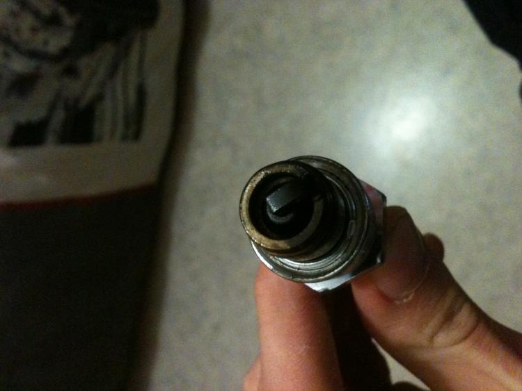

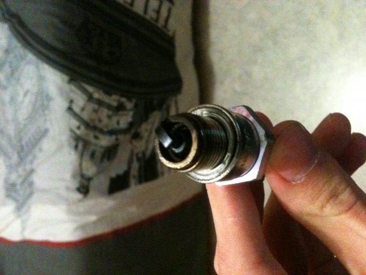

Merci déjà de ta réponse, et ma première bougie ressemblerais + à celle d "Encrassement d'huile". Car elle était assez noir.
C'est peut être à cause de mon huile de mauvaise qualité ? J'ai de l'huile total pas chère j'ai oublié de préciser. Je voulais finir ce qu'il y avait dans le réservoir pour ensuite aller acheter de l'ipone.
On va démonter demain la bougie qui a laché toute à l'heure et je verrais comment elle est.

Je n'ai pas du tout touché à l'allumage, et je pense que l'étincelle se fait correctement. Puis je ne pense pas qu'il y ai de problème niveau allumage car quand la première bougie a laché dès que l'on a remis une neuf il est repartie nickel.
Avant de s'éteindre il se passait des trucs bisarre au niveau du pot, la première fois j'étais partie au centre commercial avec tout c'est passé nickel, et quand je l'ai repris ce jour la je l'ai laissé chauffé devant le centre commercial et j'ai roulé 500m pour mettre l'essence à coté. J'ai mis l'essence et j'ai démarré, quand j'ai accéléré il a fait des accoup comme quand l'on va caller en voiture et il s'est éteint.
Et la 2e fois ( aujourd'hui ) il était bien partie puis à lâcher je sais pas comment comme c'était pas moi dessus.
Modifié par Quentin

La 2ème bougie qui avait claqué hier pourtant était moins noir que la première.
J'ai regarder tout à l'heure elle était un peu noir mais on voyait quand même un peu de marron dessus.
