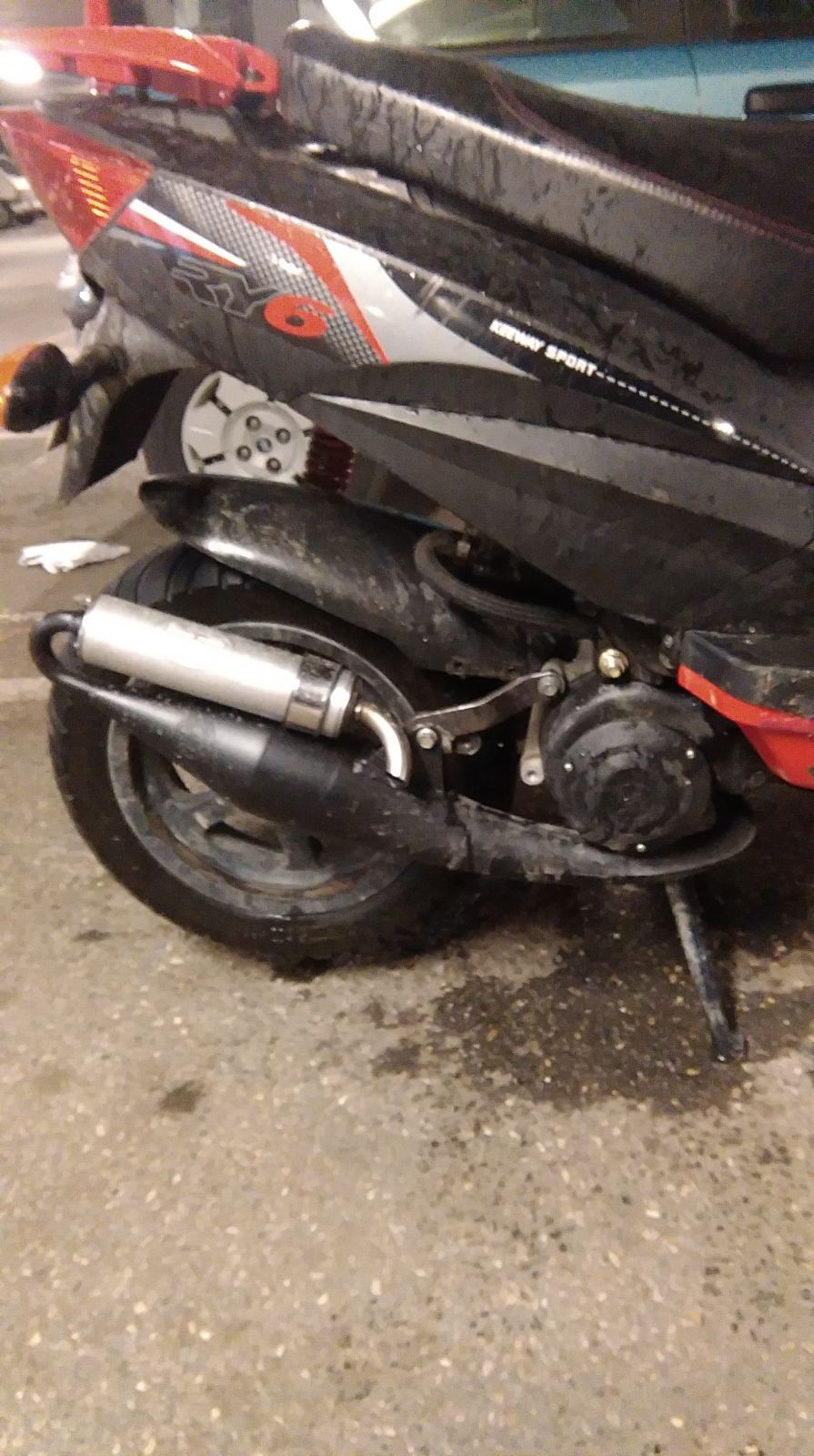

krisdu14 Posté(e) le 16 mars 2016 Signaler Partager Posté(e) le 16 mars 2016 Sa rend bien le pot c'est top sa Lien vers le commentaire Partager sur d’autres sites More sharing options...

Jacques1974 Posté(e) le 16 mars 2016 Signaler Partager Posté(e) le 16 mars 2016 il y a 18 minutes, Keewaytunning a dit : Pot installer manque pas une patte sur ton pot ? Lien vers le commentaire Partager sur d’autres sites More sharing options...

Keewaytunning Posté(e) le 16 mars 2016 Auteur Signaler Partager Posté(e) le 16 mars 2016 Vous pouvez m'aider mon pot est intaller avec un joint plat neuf mais sa fuit que faire Lien vers le commentaire Partager sur d’autres sites More sharing options...
Jacques1974 Posté(e) le 16 mars 2016 Signaler Partager Posté(e) le 16 mars 2016 essai de desserrer la patte moteur de 5 millimètres pour avoir un peu jeux et resserre celle du cylindre Lien vers le commentaire Partager sur d’autres sites More sharing options...

Jacques1974 Posté(e) le 16 mars 2016 Signaler Partager Posté(e) le 16 mars 2016 tu désserre la grosse patte de 3..4 tour de clé et tu resserre tes vis coté cylindre 1 Lien vers le commentaire Partager sur d’autres sites More sharing options...
Keewaytunning Posté(e) le 16 mars 2016 Auteur Signaler Partager Posté(e) le 16 mars 2016 Y a pas de vis du côté cylindre Lien vers le commentaire Partager sur d’autres sites More sharing options...
krisdu14 Posté(e) le 16 mars 2016 Signaler Partager Posté(e) le 16 mars 2016 En gro tu dévisse ta pâte de fixation du pot un peu et tu visser les visse du pot Lien vers le commentaire Partager sur d’autres sites More sharing options...

Keewaytunning Posté(e) le 16 mars 2016 Auteur Signaler Partager Posté(e) le 16 mars 2016 Sinon avec mon joint je met une rondelle du même diamètre que mon pot Lien vers le commentaire Partager sur d’autres sites More sharing options...
kyo2000 Posté(e) le 17 mars 2016 Signaler Partager Posté(e) le 17 mars 2016 il y a 18 heures, Keewaytunning a dit : Non on ne peut pas la mettre sur keeway la deuxième Kris pouvait pas aussi Suffit de faire une petite patte sois même avec un bout de métal genre ça --) https://www.google.be/search?q=patte+m%C3%A9tal&espv=2&rlz=1C1FDUM_enBE474BE491&biw=1024&bih=647&source=lnms&tbm=isch&sa=X&ved=0ahUKEwitz4eLx8fLAhUEcw8KHcCwDGUQ_AUIBigB#imgrc=RBABuN3KO7mi2M%3A Si tu prend une patte comme ça tu nrecoupe la longueur qu'il te faut et tu fore u ntrou pour que ça arrive au bon endroit il y a 18 heures, Keewaytunning a dit : Pas compris Comment encore gagner en vitesse pour pas trp cher sur ton pot tu as une patte qui le tien a coter de la roue arrière et où tu as la fuite (les 2 vis en bas du moteur) tu dévisses un peu la patte près de la roue et tu essaie de resserrer au 2 vis sous le moteur (qui tienne le pot) va y molo quand même car si tu pete une vis dedans tu vas devoir faire de gros chipotages . Lien vers le commentaire Partager sur d’autres sites More sharing options...
Keewaytunning Posté(e) le 17 mars 2016 Auteur Signaler Partager Posté(e) le 17 mars 2016 J'ai mis du mastic pour Pot d'échappement Lien vers le commentaire Partager sur d’autres sites More sharing options...
