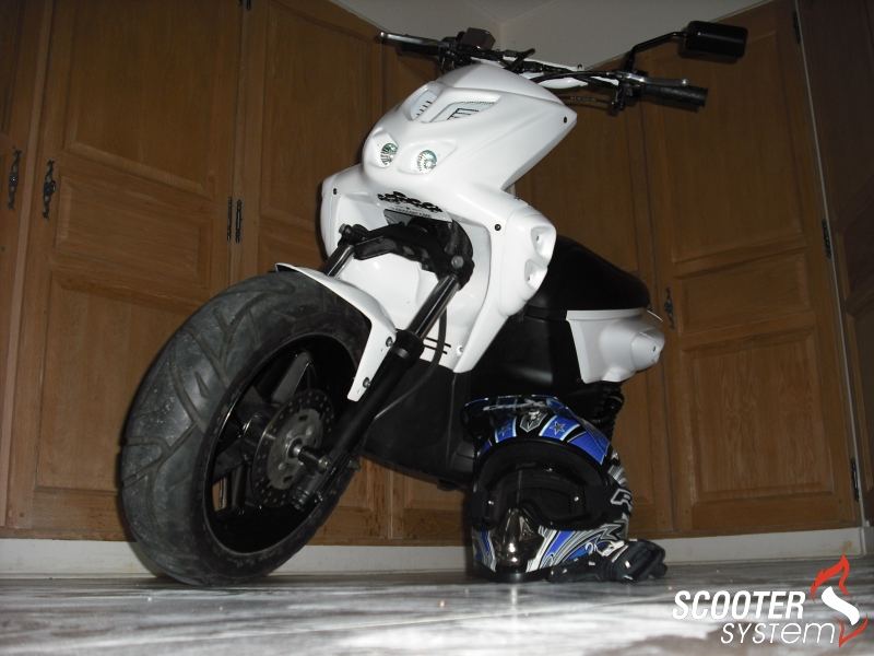

Custom77 Posté(e) le 3 mars 2016 Signaler Posté(e) le 3 mars 2016 salut une petite question sur cette face bcd les optiques qu'il faut ajouter c'est bien ceux la http://scooterpieces.fr/scooter-electricite/eclairage-scooter/lampe-bcd-pour-double-optique-avec-support.html avec ces branchement pour les connecter ? (comment ?) http://scooterpieces.fr/scooter-electricite/eclairage-scooter/douille-pour-double-optique-bcd-scooter.html merci
0 fred82000 Posté(e) le 3 mars 2016 Signaler Posté(e) le 3 mars 2016 salut pour monter ton halogene sur loptique c'est les bon oui si bien sur tu as la coque avec la face avant mouler alors ton halogne se vise a la place de lancienne et la céramique tu la clipse sur lalogene
0 Custom77 Posté(e) le 3 mars 2016 Auteur Signaler Posté(e) le 3 mars 2016 Salut alors en fait j'ai trouver une annonce sur un slider avec des réparations à faire et vendu avec il y a cette coque avant en plus de celle d'origine mais le vendeur précise qu'il na ni les halogènes ni les connecteurs d'ou la question Ares j'ai cru voir qu'on pouvait soit mouler cette face sur celle d'origine soit la fixer avec des vis mais toujours sur la face d'origine c'est bien ca ? Niveau des branchements électrique proprement dit je suppose que je dois aller me reprendre sur les fil d'origine non ? Merci
0 fred82000 Posté(e) le 3 mars 2016 Signaler Posté(e) le 3 mars 2016 il y a 2 heures, Custom77 a dit : Salut alors en fait j'ai trouver une annonce sur un slider avec des réparations à faire et vendu avec il y a cette coque avant en plus de celle d'origine mais le vendeur précise qu'il na ni les halogènes ni les connecteurs d'ou la question Ares j'ai cru voir qu'on pouvait soit mouler cette face sur celle d'origine soit la fixer avec des vis mais toujours sur la face d'origine c'est bien ca ? Niveau des branchements électrique proprement dit je suppose que je dois aller me reprendre sur les fil d'origine non ? Merci oui c'est tout a fait sa bcd livre un schéma avec leur optique
0 Custom77 Posté(e) le 3 mars 2016 Auteur Signaler Posté(e) le 3 mars 2016 il a pas le schéma il l'a acheter d'occasion mais plus on parle et plus le scooter a l'air intéressant... Des frais certes mais au moins je pars dune base d'origine... Et pas chère surtout...
0 Yamaha-Slider-2010 Posté(e) le 3 mars 2016 Signaler Posté(e) le 3 mars 2016 ou trouver cette face ?
0 Custom77 Posté(e) le 3 mars 2016 Auteur Signaler Posté(e) le 3 mars 2016 (modifié) sur le scoot que je vais peut être acheter... Lol je sais pas j'ai regarder sur plusieurs sites pour avoir des infos dessus et je lai pas trouver... Modifié le 3 mars 2016 par Custom77
