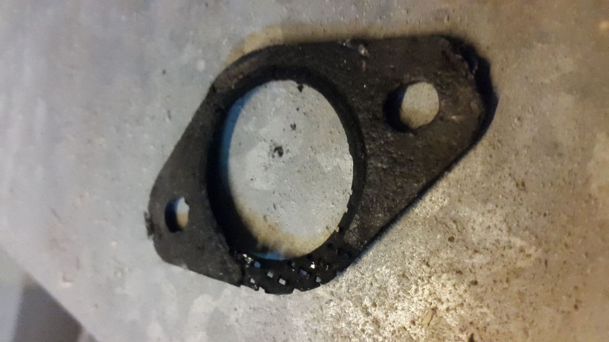

Victor TyphoonPiaggio 2015 Posté(e) le 5 mars 2016 Signaler Posté(e) le 5 mars 2016 Bonjour à tous, Ce matin mon Typhoon 50cc de 2015 débridé pot tecnigas carburateur 17.5 Gicleur 78, 2600km s'est arrêté de marcher à 20km/h mais continuait de rouler. Je le ramène en poussant Je remarque des gouttes d'eau partout dans ma boîte à air et le filtre humide Je nettoie tout et mon carburateur aussi. Je check la bougie, propre (marron) et elle marche Je démonte mon pot et je remarque que le joint (appelé joint de culasse il me semble, corrigez moi) et cramé du côté bas, donc mort ! De plus, je remarque que de l'essence + huile a coulé, soit par le joint soit par la culasse, difficile à dire .. J'ai remonté mon pot d'origine qui ne nécessite aucun joint. Mais quand je démarre toujours rien. Il se lance parfois 1 seconde à peine. Parfois le pot lâche à 'POUH' D'après moi, le démarreur électrique tourne sans forcé, je pense donc que la compression est assez faible .. Je me suis déjà beaucoup renseigner sur les forums mais je m'y perds un peu Merci de m'aider si vous avez des idées. ☺

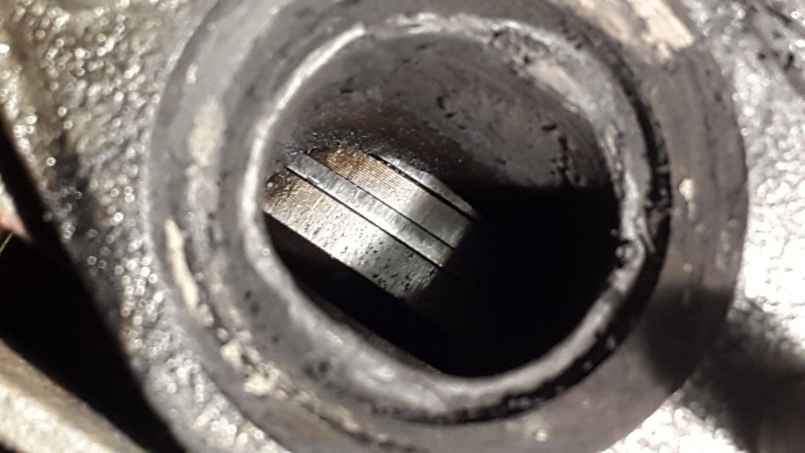

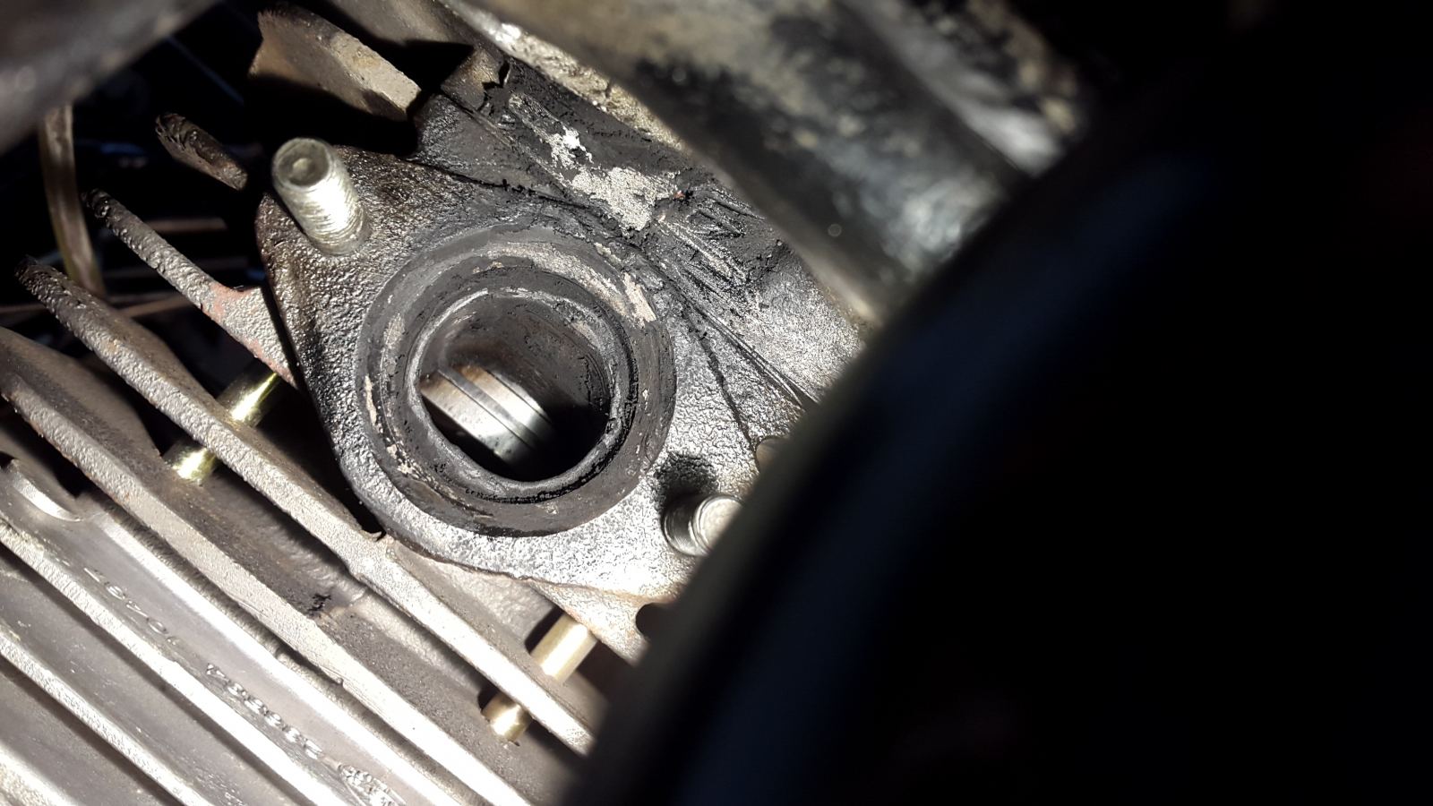

Solution Victor TyphoonPiaggio 2015 Posté(e) le 8 mars 2016 Auteur Solution Signaler Posté(e) le 8 mars 2016 (modifié) Rebonsoir ! Je reçois normalement demain 2 pochettes de joints pour mon haut moteur. J'ai en attendant à l'instant retirer le cache plastique de mon moteur et jeter un oeil au piston par le trou de l'échappement. La culasse et le piston ont l'air en bon état De plus en tournant le moteur à la main je sens bien la compression dépression Des traces de calamines étaient prèsentes à la sortie d'échappement et bien sûr dans mon pot aussi, de plus je pense vraiment que les traces noirs liquides viennent de là! Je suis trop riche ? Voici 2 photos pour vous faire une idée Pensez vous qu'il est utile de tout démonter ou bien de tester d'abord de démarrer avec une bonne étanchéité au pot ! J'ai aussi commander de la pâte thermique et des bougies neuves Merci beaucoup Modifié le 8 mars 2016 par Victor TyphoonPiaggio 2015 1

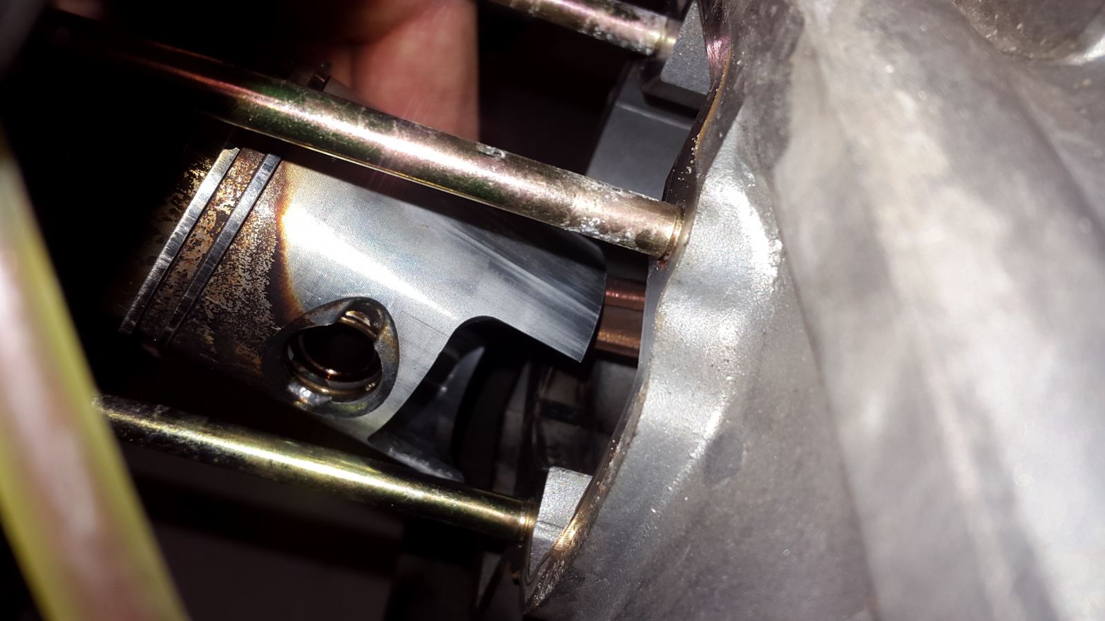

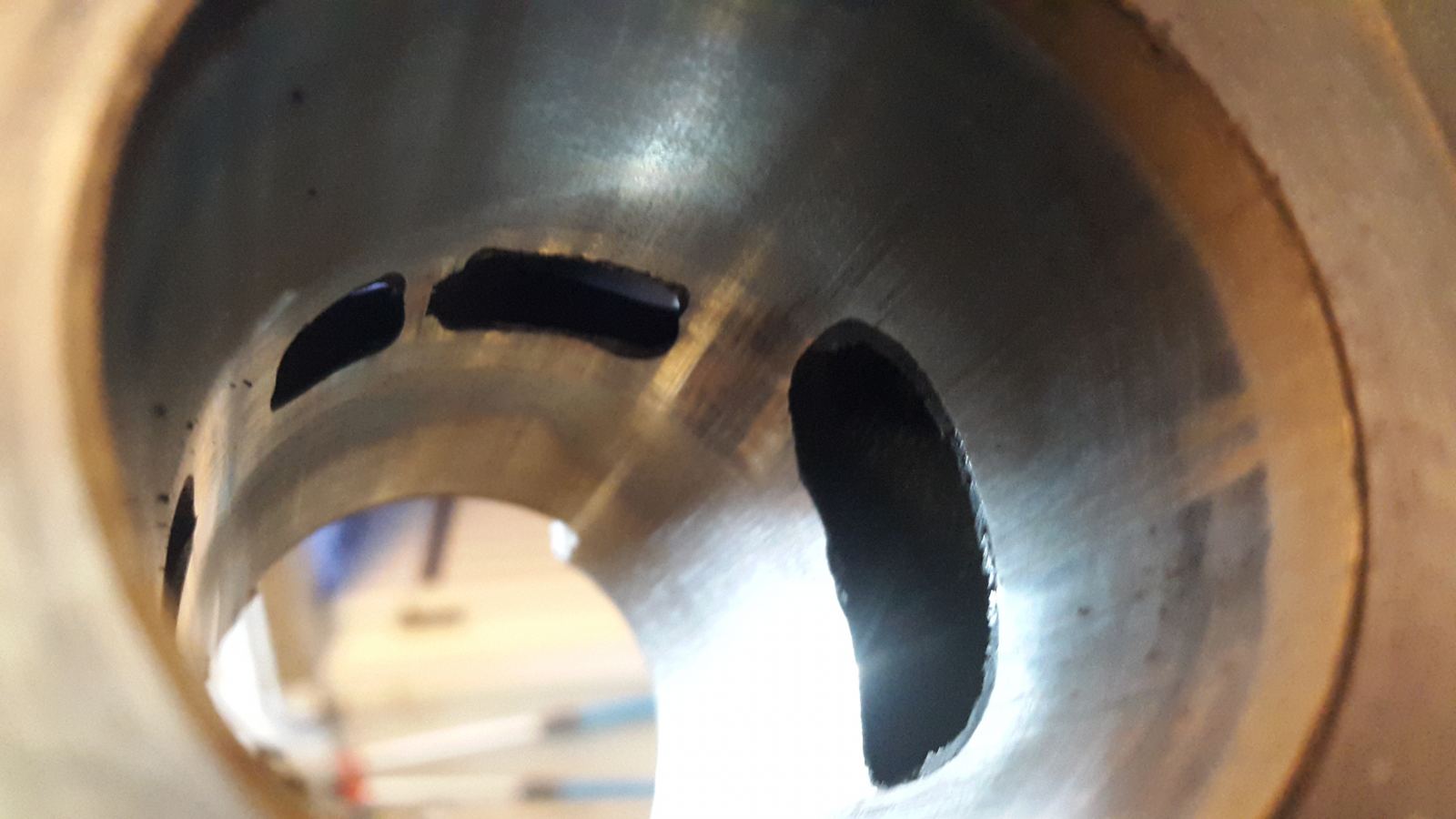

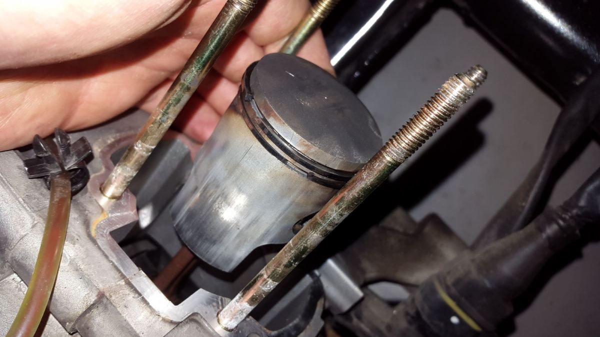

Victor TyphoonPiaggio 2015 Posté(e) le 10 mars 2016 Auteur Signaler Posté(e) le 10 mars 2016 Rebonsoir à ceux qui me suive Voici l'état de mon piston et de mon cylindre Qu'en pensez vous ? Il a pris cher sur un côté aussi ! ..

ninodu10150 Posté(e) le 10 mars 2016 Signaler Posté(e) le 10 mars 2016 il y a 5 heures, Victor TyphoonPiaggio 2015 a dit : Rebonsoir à ceux qui me suive Voici l'état de mon piston et de mon cylindre Qu'en pensez vous ? Il a pris cher sur un côté aussi ! .. t' as vue les traces qu' il a ton cylindre ? t' es bon pour racheter cylindre piston là. 1
Victor TyphoonPiaggio 2015 Posté(e) le 11 mars 2016 Auteur Signaler Posté(e) le 11 mars 2016 (modifié) Du coup c'est un serrage ou ? J'aimerais savoir en fait ce que je dois modifier une fois que mon cylindre et mon piston seront modifié s'il vous plaît. J'avoue que je ne comprend pas trop la cause Le gicleur ? Modifié le 11 mars 2016 par Victor TyphoonPiaggio 2015
ninodu10150 Posté(e) le 11 mars 2016 Signaler Posté(e) le 11 mars 2016 il y a 4 heures, Victor TyphoonPiaggio 2015 a dit : Du coup c'est un serrage ou ? J'aimerais savoir en fait ce que je dois modifier une fois que mon cylindre et mon piston seront modifié s'il vous plaît. J'avoue que je ne comprend pas trop la cause Le gicleur ? Gicleur trop petit, prise d' air, pompe à huile qui ne marche plus ou si au mélange manuel manque d' huile, mauvais réglage carburateur, ect... 1

nathan 2917 Posté(e) le 11 mars 2016 Signaler Posté(e) le 11 mars 2016 oui faut le coup de main , ton encien cylindre avait une lumiere d'admi peter on dirais

Victor TyphoonPiaggio 2015 Posté(e) le 14 mars 2016 Auteur Signaler Posté(e) le 14 mars 2016 Rebonjour à tous, problème résolu, en tout cas en partie, c'était la bobine qui était foireuse, tout marche nickel mais celà n'explique pas les rayures sur mon piston et cylindre À moins que je me trompe ?! Merci 1
Maxence103 Posté(e) le 14 mars 2016 Signaler Posté(e) le 14 mars 2016 Tu aurai déjà de base du regarder si il y a présence d'étincelle au niveau de ta bougie, qui t'aurai empêché de tout démonter, bon ici pas pour rien vu que tu avais presséré / voir serré entièrement. Les rayures ça va dépendre au fait parce que si elles sont sentables quand tu passes le doigt c'est du à un serrage qui a eu lieu peut être en même tps que ta bobine lâche ou bien avant sans que tu t'en rendes compte. Si elles ne sont pas sentables bah tu n'as pas serré tout simplement, ou si peut être mais le cylindre est très peu touché. Un serrage peut être du par des raisons plus ou moins évidentes, plus ou moins connes (je m'y connais mdr) 1
