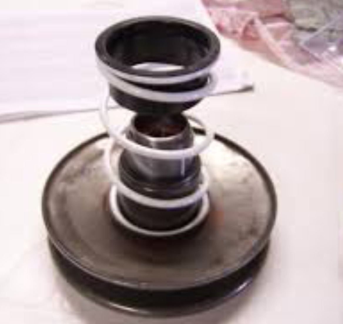

le problème est donc que mon ressort de poussée se decentre par rapport a l embrayage et donc cree de forte vibration à partir de 85 90 km/h il se recentre parfois seul mais c'est assez desagreable
il y a t il une pièce qui vient entre le ressort et l embrayage ?

Ah bon, ba je voudrais pas dire de la merde alors parce que moi j'ai un peugeot mais ca doit être pareil à mon avis, attend peut être quelqu'un qui a un mbk mais je suis casi sur que tu dois en avoir un aussi
Tiens regarde a 2min24
http://www.dailymotion.com/vidéo/xcpt03_démontage-cloche-d-embrayage-ressor_auto
bon lui elle a saute parce que il a pas retenu le ressort mais on voie la pièce sur le sol
au passage technique que j'utlise personelement pour démonter l'embrayage et ca marche extrêmement bien

j'avais cette pièce mais quand tu change de ressort impossible de la récupérer , impossible de la faire sortir du ressort du coup je roule sans et pas de problème pour l'instant  ...

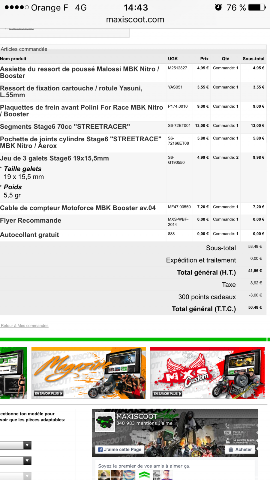

Le 11/3/2016 at 13:59, Eroan a dit :
Aaahhh mdr, je n'avais pas vu :blush:
7€ pour Nitro / booster : https://www.la-becanerie.com/scooter/moteur/embrayages/torsion-controller-malossi.html
En même temps c'est là qu'on voit l'abus des accessoiristes, sous prétexte que c'est pour maxiscooter le prix est multiplié par 7 ?! La pièce est exactement la même en un peu plus grand...
