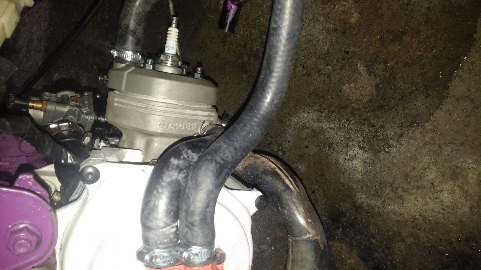

Bekir1997 Posté(e) le 9 mai 2016 Auteur Signaler Posté(e) le 9 mai 2016 Est ce que c'est juste commsa ? Commsa dans la vase ça fait rien mais comme elle était avant y avait des bulles qui sorter Cette fois ci le scooter il peter est fesait beuhhh comme si le gicleur était petit et quand j'ai rouler avec le starter ouvert il rouler mieux
Bekir1997 Posté(e) le 9 mai 2016 Auteur Signaler Posté(e) le 9 mai 2016 Si il fait pas de bulle a la vase c'est que il est mal brancher non ?

Bekir1997 Posté(e) le 9 mai 2016 Auteur Signaler Posté(e) le 9 mai 2016 Merci pour l aide Alors le pompe à eau il marche nickel j'ai fait plusieure teste même changer les aille qui fait tourner la pompe Carburateur pour l instant j'ai un cornet donc oui l air rentre très bien Squich sa j'ai mis un peu au pif car j'ai pas d outils pour régler sa mais par contre le squiche je l est mit un peu haute pour qu il ne chauffe pas genre 3 joint d embassd Oui je vais changer d huile par un full synthese...est ce que huile peut être la cause de se extrêment surchauffe ? Car même tellement que le cylindre chauffe env après 1 min la cartouche devient brulante aussi même que le pot bluie a cause du surchauffe ce qui est pas normal Est ce que ça pourrait être un problème électrique ? Et je pense que dans cette situation les branchement son mal fait car ça fait rien au niveau de la vase mais comme il était brancher avant sa fesait des bulle Merci pour vos aide
thierryt Posté(e) le 10 mai 2016 Signaler Posté(e) le 10 mai 2016 Salut alors justement t es pas censé avoir des bulle d air dans le circuit ! Tu laisse tourner le scoot au ralentit tu ouvre le bouchon du vase d expension et tu dois avoir du coter de la petite durite un debit régulier qui augmente avec les tours moteur si tu la c'est ok sinon repurge le systeme que ton pot chauffe sa ne m ettone pas vraiment lol
