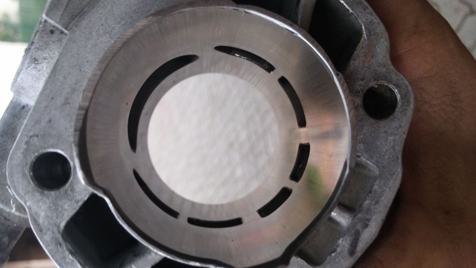

thierryt Posté(e) le 10 mai 2016 Signaler Posté(e) le 10 mai 2016 Dans tous les cas c'est un element que tu as negliger donc sa ne fera pas de mal de régler ce paramètre la et qui sait ça pourrait peut être régler ton problème par contre je serais curieux de voir l intérieur du cylindre stp
Bekir1997 Posté(e) le 10 mai 2016 Auteur Signaler Posté(e) le 10 mai 2016 j essayerai de faire une photo mais il est comme neuf lol
Leesion Posté(e) le 10 mai 2016 Signaler Posté(e) le 10 mai 2016 il y a 1 heure, thierryt a dit : par contre je serais curieux de voir l intérieur du cylindre stp Moi aussi

Bekir1997 Posté(e) le 14 mai 2016 Auteur Signaler Posté(e) le 14 mai 2016 Oui voilà toute a fait Le 12/5/2016 at 06:35, tomMpower a dit : Le truc c'est que même sans eau ! ça doit pas chauffer aussi vite ! C'est pas normal..... voilà l etat du cylindre
Bekir1997 Posté(e) le 15 mai 2016 Auteur Signaler Posté(e) le 15 mai 2016 Il est bon non ? vilebrequin libre ? c'est a dire ?

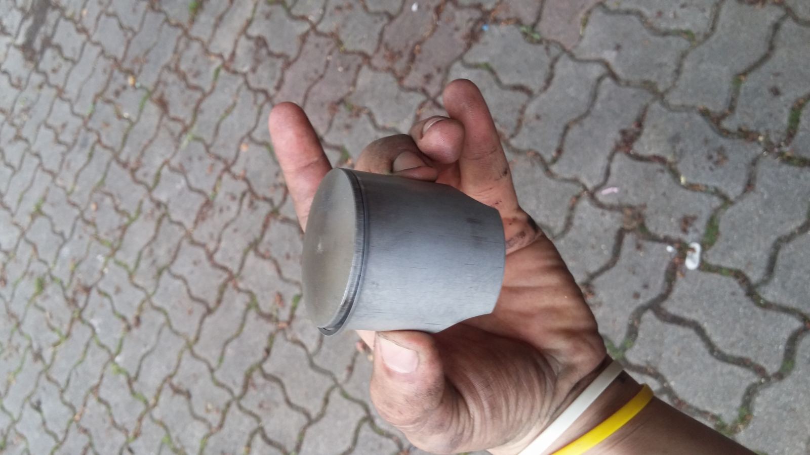

Invité Posté(e) le 15 mai 2016 Signaler Posté(e) le 15 mai 2016 Qand je voix ton piston,je voix que tu roul un peu megré. le carburateur et pas bien reglez. installé ton Sqiush maintant a 0,6 mm,pourge bien le Systems de Refroidisment. tu mes directement un plus grand gicleur pour pas avoir de suprise.Et testé encore une fois. pour le Gicleur tu dessent toujours de deux pouse,et regarde toujours etat de ta Bougie. si et les Noir et sec tu laisse le carburateur comme ca.Et tu regarde comment ton Systems de Refroidisment ce comporté. Si il surchauffe de nouveau,ça sera pas le Squish ni carburateur. la ça sera vraiment un soussi de System de Refroidisment que tu as. Le Liquide de Refroidsiment tu as pris l'eau du robine ou destillé?
Leesion Posté(e) le 15 mai 2016 Signaler Posté(e) le 15 mai 2016 il y a 2 heures, deleeh a dit : Qand je voix ton piston,je voix que tu roul un peu megré. le carburateur et pas bien reglez. installé ton Sqiush maintant a 0,6 mm,pourge bien le Systems de Refroidisment. tu mes directement un plus grand gicleur pour pas avoir de suprise.Et testé encore une fois. pour le Gicleur tu dessent toujours de deux pouse,et regarde toujours etat de ta Bougie. si et les Noir et sec tu laisse le carburateur comme ca.Et tu regarde comment ton Systems de Refroidisment ce comporté. Si il surchauffe de nouveau,ça sera pas le Squish ni carburateur. la ça sera vraiment un soussi de System de Refroidisment que tu as. Le Liquide de Refroidsiment tu as pris l'eau du robine ou destillé? Comment tu peux dire qui et mal réglé côté carburation ? ?? Il a fini sont rodage est il n'y a aucune trace de chauffe. C'est pas parce qu'il n'est pas noir le piston qu'il est réglé trop pauvre. Il a du le nettoyer. Et s'il te plaît un effort sur l'orthographe. On comprend rien du tout à ce que tu raconte 2
thierryt Posté(e) le 15 mai 2016 Signaler Posté(e) le 15 mai 2016 il y a 9 minutes, Leesion a dit : Comment tu peux dire qui et mal réglé côté carburation ? ?? Il a fini sont rodage est il n'y a aucune trace de chauffe. C'est pas parce qu'il n'est pas noir le piston qu'il est réglé trop pauvre. Il a du le nettoyer. Et s'il te plaît un effort sur l'orthographe. On comprend rien du tout à ce que tu raconte J aime
Leesion Posté(e) le 15 mai 2016 Signaler Posté(e) le 15 mai 2016 À l'instant, thierryt a dit : J aime Ça pourri le forum malheureusement. Même si nous aide 1
thierryt Posté(e) le 15 mai 2016 Signaler Posté(e) le 15 mai 2016 il y a 1 minute, Leesion a dit : Ça pourri le forum malheureusement. Même si nous aide Tout a fait d'accord.....
tomMpower Posté(e) le 15 mai 2016 Signaler Posté(e) le 15 mai 2016 il y a 10 heures, Bekir1997 a dit : Il est bon non ? vilebrequin libre ? c'est a dire ? y force pas quand tu le tourne a la main? il y a une heure, Leesion a dit : Ça pourri le forum malheureusement. Même si nous aide il y a 59 minutes, thierryt a dit : Tout a fait d'accord..... C'est un Allemand les gars normale qu'il écrit pas tip top excuser le ..... 2
Bekir1997 Posté(e) le 15 mai 2016 Auteur Signaler Posté(e) le 15 mai 2016 Il est pas noir car c'est un piston neuf Non il ne force pas
