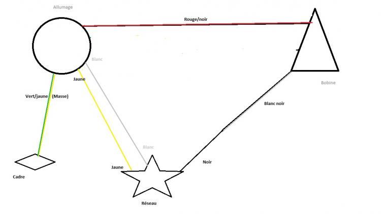

BENJI-3888 Posté(e) le 17 mars 2016 Signaler Posté(e) le 17 mars 2016 bonsoir je voudrais brancher mon coupe Circuit Intégrée de Stage6 j'ai un allumage artek k1 voici un shema du branchement de mon allumage
0 Alain Posté(e) le 17 mars 2016 Signaler Posté(e) le 17 mars 2016 Tu peux le brancher sur le fil rouge et noir.
0 BENJI-3888 Posté(e) le 18 mars 2016 Auteur Signaler Posté(e) le 18 mars 2016 il y a 17 heures, Alain a dit : Tu peux le brancher sur le fil rouge et noir. d accort un fil que je relier sur le file noir/rouge et l autre sur le cadre (la masse)
0 Alain Posté(e) le 18 mars 2016 Signaler Posté(e) le 18 mars 2016 Il ne s'agit pas d'une mise à la masse, il s'agit d'une coupure directe de l'arrivée de courant au cdi/bobine.
0 BENJI-3888 Posté(e) le 18 mars 2016 Auteur Signaler Posté(e) le 18 mars 2016 il y a 51 minutes, Alain a dit : Il ne s'agit pas d'une mise à la masse, il s'agit d'une coupure directe de l'arrivée de courant au cdi/bobine. je comprends ce que tu veux dire mais si je branche comme sa il faut que je reste appuyer pour qui démarre
0 Alain Posté(e) le 18 mars 2016 Signaler Posté(e) le 18 mars 2016 il y a 1 minute, BENJI-3888 a dit : je comprends ce que tu veux dire mais si je branche comme sa il faut que je reste appuyer pour qui démarre C'est un peu le but du coupe-circuit, lorsque tu retires le cordon, ça coupe le contact.
0 BENJI-3888 Posté(e) le 18 mars 2016 Auteur Signaler Posté(e) le 18 mars 2016 il y a 5 minutes, Alain a dit : C'est un peu le but du coupe-circuit, lorsque tu retires le cordon, ça coupe le contact. c'est sa comme coupe circuit
0 Alain Posté(e) le 18 mars 2016 Signaler Posté(e) le 18 mars 2016 À l'instant, BENJI-3888 a dit : c'est sa comme coupe circuit Ce type de coupe circuit fonctionne par une mise à la masse, pas sur que ça fonctionne avec ton allumage.
0 BENJI-3888 Posté(e) le 18 mars 2016 Auteur Signaler Posté(e) le 18 mars 2016 il y a 1 minute, Alain a dit : Ce type de coupe circuit fonctionne par une mise à la masse, pas sur que ça fonctionne avec ton allumage. oui mais si je relie un file rouge et noir de allumage au file blanc du coupe circuit et le noir a une masse esce que je risque de cramer mon allumage?
0 Alain Posté(e) le 18 mars 2016 Signaler Posté(e) le 18 mars 2016 Je viens d'y repenser ça te coupera l'allumage, tu peux don le faire. 1
0 BENJI-3888 Posté(e) le 18 mars 2016 Auteur Signaler Posté(e) le 18 mars 2016 il y a 21 minutes, Alain a dit : Je viens d'y repenser ça te coupera l'allumage, tu peux don le faire. oki je vais essaie sa demain

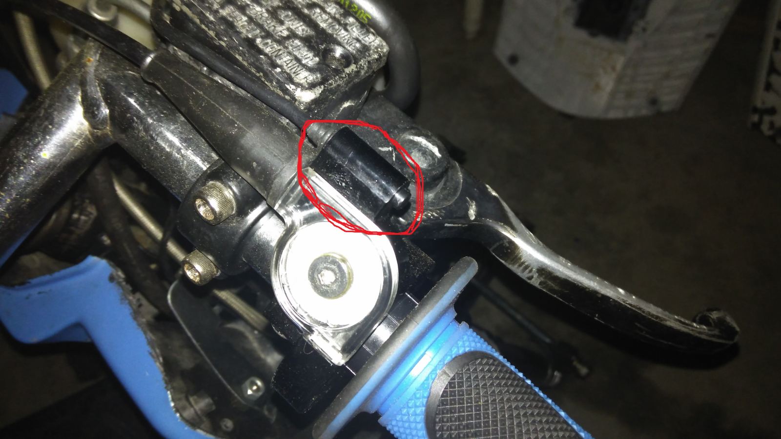

0 BENJI-3888 Posté(e) le 26 mars 2016 Auteur Signaler Posté(e) le 26 mars 2016 hello voilas coupe circuit installer fonctionne parfaitement 2
