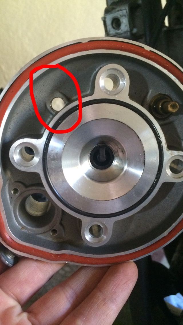

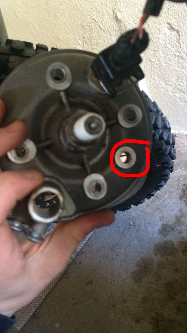

Yamaha29 Posté(e) le 26 mars 2016 Signaler Partager Posté(e) le 26 mars 2016 Bonjour à tous , J'aurais besoin de savoir à quoi sert ce trou de la culasse et avec quoi le boucher sans défoncer le filetage ou autre . Merci d'avance PS : C'est une culasse du 50 Barikit alu. Lien vers le commentaire Partager sur d’autres sites More sharing options...
1 Bubulle Posté(e) le 26 mars 2016 Signaler Partager Posté(e) le 26 mars 2016 C'est sensé servir pour une sonde de tempsérature ou autre gadget. Pour boucher ça il te faudra une vis adaptée au filetage et pour faire bien il te faudrait un joint en cuivre et/ou de la pâte d'étanchéité pour filetage. Lien vers le commentaire Partager sur d’autres sites More sharing options...
0 Yamaha29 Posté(e) le 26 mars 2016 Auteur Signaler Partager Posté(e) le 26 mars 2016 D'accord merci bien j'essayerais de trouver ceci ! Lien vers le commentaire Partager sur d’autres sites More sharing options...
0 Max Blackbird Posté(e) le 27 mars 2016 Signaler Partager Posté(e) le 27 mars 2016 sur certains ancien modele (je crois la rs monobras) il y avait une durite qui passait par là Lien vers le commentaire Partager sur d’autres sites More sharing options...
