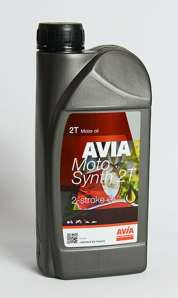

arthur76 Posté(e) le 27 mars 2016 Signaler Partager Posté(e) le 27 mars 2016 Salut a tous, Je vous poste ici car mon scooter mets du temps a chauffer ( 500m au moins pour être bien) et fume beaucoup au démarrage. Je pense que ça vient de l'huile qui n'est pas au top ( huile avia) qu'en pensez-vous ? * Piaggio zip 2t pot yasuni débrider Lien vers le commentaire Partager sur d’autres sites More sharing options...

arthur76 Posté(e) le 27 mars 2016 Auteur Signaler Partager Posté(e) le 27 mars 2016 Mais vous pensez pas que ça peut venir de la qualité de l'huile ? Lien vers le commentaire Partager sur d’autres sites More sharing options...
nathan 2917 Posté(e) le 27 mars 2016 Signaler Partager Posté(e) le 27 mars 2016 c'est quoi ton huile ? Lien vers le commentaire Partager sur d’autres sites More sharing options...
arthur76 Posté(e) le 28 mars 2016 Auteur Signaler Partager Posté(e) le 28 mars 2016 C'est l'huile 2t de chez Avia Lien vers le commentaire Partager sur d’autres sites More sharing options...
nathan 2917 Posté(e) le 28 mars 2016 Signaler Partager Posté(e) le 28 mars 2016 connais pas mais prend de la castrol rouge je la connais elle est top Lien vers le commentaire Partager sur d’autres sites More sharing options...
arthur76 Posté(e) le 28 mars 2016 Auteur Signaler Partager Posté(e) le 28 mars 2016 Elle coute combien du litre environ ? Lien vers le commentaire Partager sur d’autres sites More sharing options...

thierryt Posté(e) le 28 mars 2016 Signaler Partager Posté(e) le 28 mars 2016 Salut si ton scoot fume beaucoup a froid tu peux effectivement te pencher du coter de ton huile ayant le même soucis avec la elf 100% synthese très bonne huile mais elle fume beaucoup a froid autre chose une fois le premier démarrage fait et ton broutage de 500m sa ne te le refait plus du tout ou tu as encore le souci après ? Lien vers le commentaire Partager sur d’autres sites More sharing options...
arthur76 Posté(e) le 28 mars 2016 Auteur Signaler Partager Posté(e) le 28 mars 2016 J'ai acheté une nouvelle huile, une iphone synthetic plus, on va voir si ces mieux Mon scoot fait sa que a froid et pendant les 500m après il tourne comme une horloge Lien vers le commentaire Partager sur d’autres sites More sharing options...
