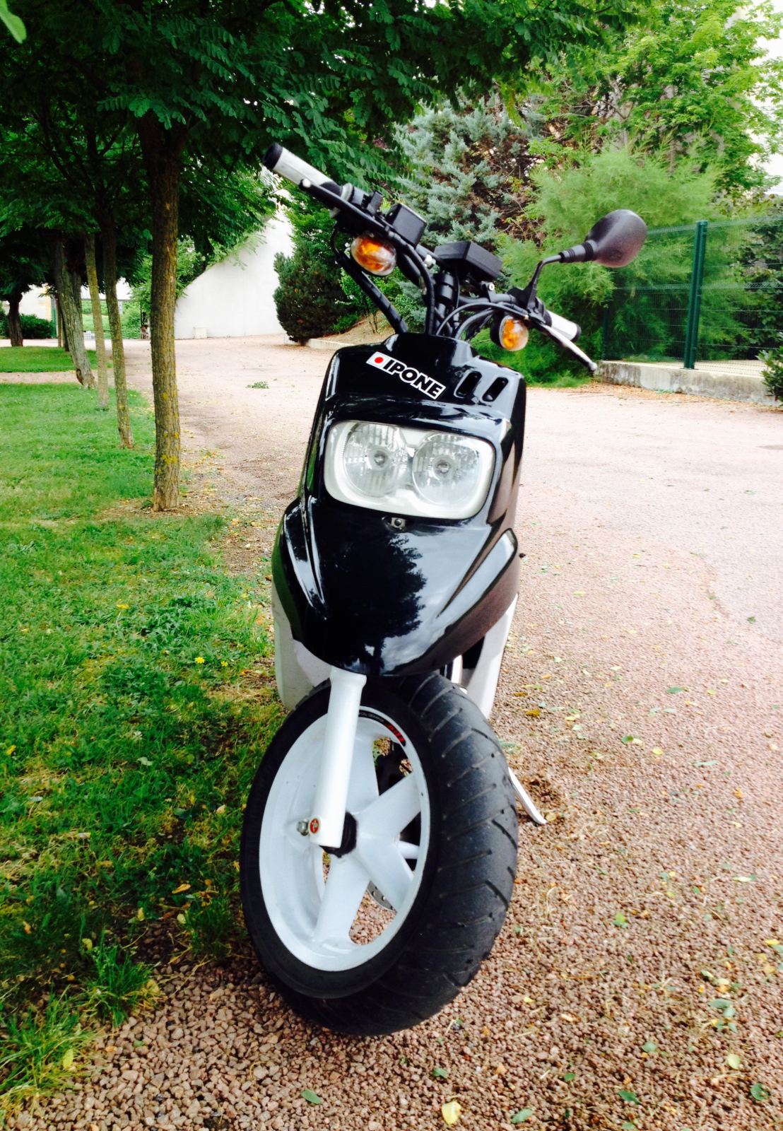

0 FarSpirit Posté(e) le 31 juillet 2016 Auteur Signaler Posté(e) le 31 juillet 2016 EDIT : Encore une fois, merci à tous pour vôtre aide et vos réponses, mon booster est désormais transformé en naked.
0 COCOXD Posté(e) le 5 août 2016 Signaler Posté(e) le 5 août 2016 Le 31/07/2016 at 13:16, FarSpirit a dit : EDIT : Encore une fois, merci à tous pour vôtre aide et vos réponses, mon booster est désormais transformé en naked. Vraiment très jolie fait par toi ? Pour un cout d combien à peu près ? Le 06/04/2016 at 15:24, Custom77 a dit : Allez voir un.pro pour ca... C'est parce que ça rassure pas les parents quand on fait ça nous même :')
0 FarSpirit Posté(e) le 6 août 2016 Auteur Signaler Posté(e) le 6 août 2016 Le 05/08/2016 at 12:28, COCOXD a dit : Vraiment très jolie fait par toi ? Pour un cout d combien à peu près ? C'est parce que ça rassure pas les parents quand on fait ça nous même :') Merci et oui fait par moi avec l'aide d'un pote. J'ai acheté le guidon et la potence dans un magasin de 50CC (Bicmaq Loisirs) pour un prix de 40 €, poignée ProGrip pour 15 € et j'ai acheté le compteur Koso XR SA pour une soixantaine d'euros. Et oui je confirme, mes parents n'étaient pas totalement serein à l'idée que je monte tout ceci moi-même. 1
