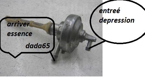

nathan 2917 Posté(e) le 5 avril 2016 Signaler Posté(e) le 5 avril 2016 À l'instant, MbKsTunT6 a dit : Bah j'ai mon la durite a essence qui est branché sur le robinet réservoir jusqu'au carburateur oui mais sur le truc qui est branche au réservoir ( ça s'appelle une dépression ) ta deux durite a branché ? comme ça ?mais vue ton carburateur fait pas l'essence est pas aspiré donc faut tu mette un robinet on off ou tu prennent une pipe avec dépression
MbKsTunT6 Posté(e) le 5 avril 2016 Auteur Signaler Posté(e) le 5 avril 2016 À l'instant, nathan 2917 a dit : oui mais sur le truc qui est branche au réservoir ( ça s'appelle une dépression ) ta deux durite a branché ? comme ça ?mais vue ton carburateur fait pas l'essence est pas aspiré donc faut tu mette un robinet on off ou tu prennent une pipe avec dépression D'accord bah c'est bizarre j'ai la même chose que sur ta photo sauf que je n'est pas le truc blanc et le bou en dessous il y a un pti tube noir coupé qui fait 7cm avec une boule qui le bouche au bou
nathan 2917 Posté(e) le 5 avril 2016 Signaler Posté(e) le 5 avril 2016 ta une photo ? par ce que ça c'est pour les carburateur a dépression ou la dépression sur la pipe

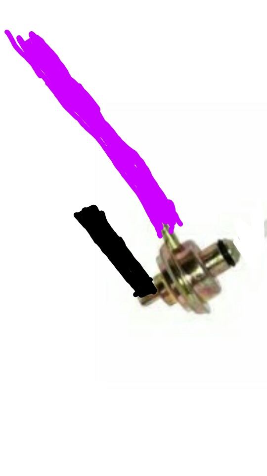

MbKsTunT6 Posté(e) le 5 avril 2016 Auteur Signaler Posté(e) le 5 avril 2016 À l'instant, nathan 2917 a dit : ta une photo ? par ce que ça c'est pour les carburateur a dépression ou la dépression sur la pipe Nan c'est con j'ai pas de photo attend je vais te faire un dessin vite fait

nathan 2917 Posté(e) le 5 avril 2016 Signaler Posté(e) le 5 avril 2016 À l'instant, dada65 a dit : as tu aussi maté ton flotteur et pointeaux ? la deperssion fonctionne ? il a pas de dépression justement je sais pas ou il a branché la durite de depre mais c'est ça son problème
MbKsTunT6 Posté(e) le 5 avril 2016 Auteur Signaler Posté(e) le 5 avril 2016 il y a 7 minutes, nathan 2917 a dit : voilà donc le violet c'est ma durite qui va jusqu'àu carburateur et le noir cesr le tuyaux qui fait 5/7 cm et qui est bouché au bou par une boule
nathan 2917 Posté(e) le 5 avril 2016 Signaler Posté(e) le 5 avril 2016 ba la ton essence est pas aspiré vue c'est boucher
MbKsTunT6 Posté(e) le 5 avril 2016 Auteur Signaler Posté(e) le 5 avril 2016 À l'instant, nathan 2917 a dit : ba la ton essence est pas aspiré vue c'est boucher Donc je dois enlever la boule qui bouche le tuyau noir ?
nathan 2917 Posté(e) le 5 avril 2016 Signaler Posté(e) le 5 avril 2016 À l'instant, MbKsTunT6 a dit : Donc je dois enlever la boule qui bouche le tuyau noir ? ba oui et mettre une vrai durite et une pipe avec dépression
MbKsTunT6 Posté(e) le 5 avril 2016 Auteur Signaler Posté(e) le 5 avril 2016 À l'instant, nathan 2917 a dit : ba oui et mettre une vrai durite et une pipe avec dépression Bah oui mais sur mon Dell'Orto on ne peut pas
nathan 2917 Posté(e) le 5 avril 2016 Signaler Posté(e) le 5 avril 2016 pour ça faut que tu mette une pipe d'admi avec la dépression dessus
MbKsTunT6 Posté(e) le 5 avril 2016 Auteur Signaler Posté(e) le 5 avril 2016 À l'instant, nathan 2917 a dit : pour ça faut que tu mette une pipe d'admi avec la dépression dessus D'accord merci bah je vais voir mon pro demain si il en a
dada65 Posté(e) le 5 avril 2016 Signaler Posté(e) le 5 avril 2016 si il y a pas de dépression c'est un peu le caca aussi si tu as comme tu as mis un stunt sur ton robinet essence tu as une entrée pour l essence et une entré pour la dépression si cela aussi pourrais d aider un tutoriel pour régler ta carburation aussi
