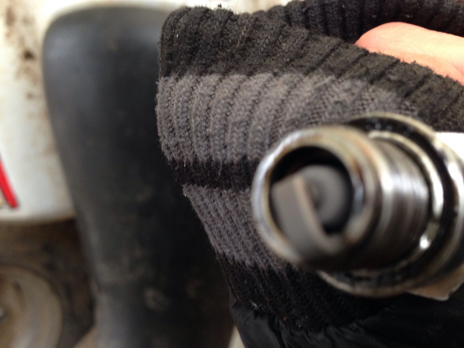

bref voilà j'ai refait tous les joingt sauf spy .
Il broute a du mal amonter dans les tours et des que je dépasse les 80 beu beu beu
ma bougie et grise mais le truck ke je ne comprend pas avant je rouler avec les même réglage sans rien fait avant elle eter noir la bougie et tout un coup et devenu cette couleur
kit 70 pot scr ect mes joingt spy on ke 600km sa metonnerais ke sa vienne de sa

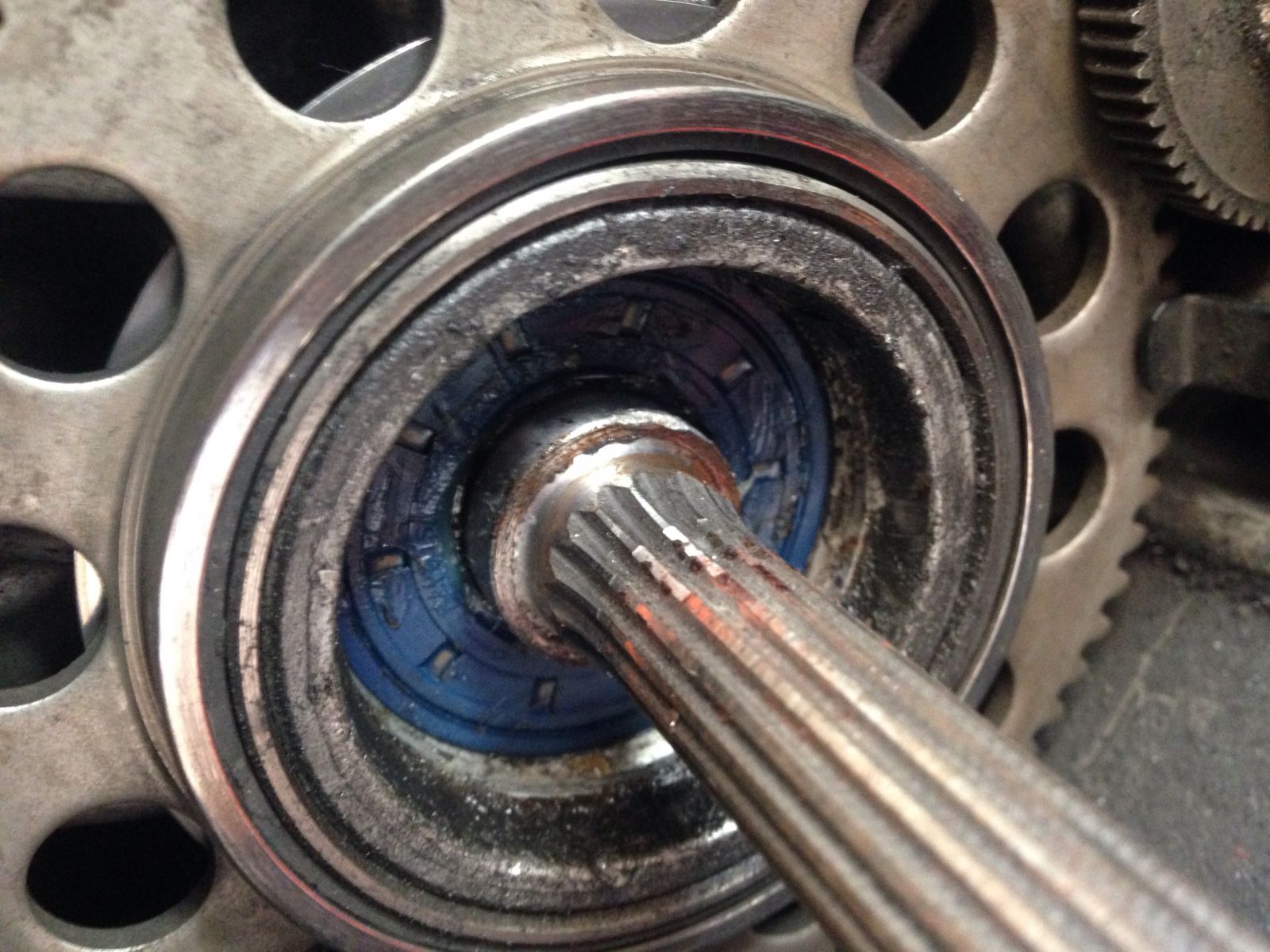

Salut dada merci pour tout la je viens de démonter mon variateur pour regarder letat du joingt spy et je trouve il est un peu huilrux regarde sur la photo
oulalala
a changer desuite ! voilà pourquoi ta bougie et grise :) ton joint spy et mort a remplacer ! ;)
change les 2 c st le mieux part des renforcer ou bien part des type origine en mettant un chou de patte a joint a l intérieur du joint spy ( vraiment un chou il y a )

bougis grise ?
donc une prise d air et en jeu
Okay merci pour tout

oulalala
donc cela et résolut j avais raison :)
il y a 5 heures, tomMpower a dit :
La c'est pas de l'usure c'est parce que il a était rentré au tournevis !:ph34r: Toujours utilisé un tube !!!!!
