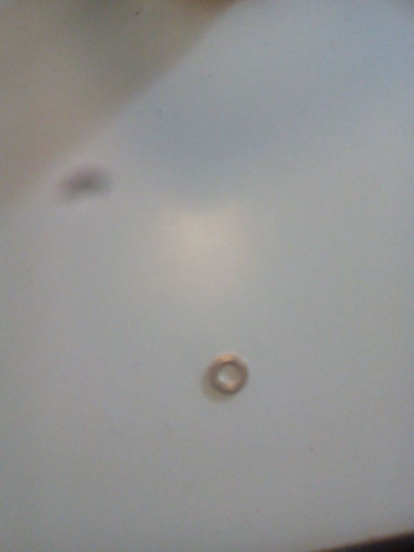

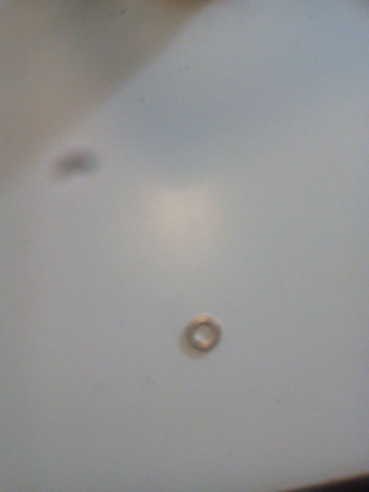

0 vins1504 Posté(e) le 6 mai 2016 Auteur Signaler Posté(e) le 6 mai 2016 Slt donc j'ai fini par trouver mon problème et il vient de ma visse de ralenti si le régime et faible(normale) il FAI beuuu quand je mes poignéee à fond et si jaugmente le ralenti plus élevé de pas grand chose sa ce joue à 1/8 de tour (ce qui n'est pas normal ) le scooter roule nickel ma visse de richesse et a 1 tour 45 et ba bougie noir marron c'est bizarre cette histoire de vis non ?? Merci des conseils J'y touche plus jatan mon c16 et le carburateur 21 ( après ça reste un carburateur motoforce le 17.5 ) j'espère que le Dell'Orto sera plus simple à régler ..... je viens de trouver cette petite rondelles qui vien du carburateur une idée ou elle ce situ ?? Vis de ralenti non ?
0 Jacques1974 Posté(e) le 6 mai 2016 Signaler Posté(e) le 6 mai 2016 je comprends mieux motocrote a encore frapper 1
0 Leesion Posté(e) le 6 mai 2016 Signaler Posté(e) le 6 mai 2016 il y a 5 minutes, Jacques1974 a dit : je comprends mieux motocrote a encore frapper scootercacaboudinman
0 Jacques1974 Posté(e) le 6 mai 2016 Signaler Posté(e) le 6 mai 2016 carburateur Dell'Orto poins barre 1
