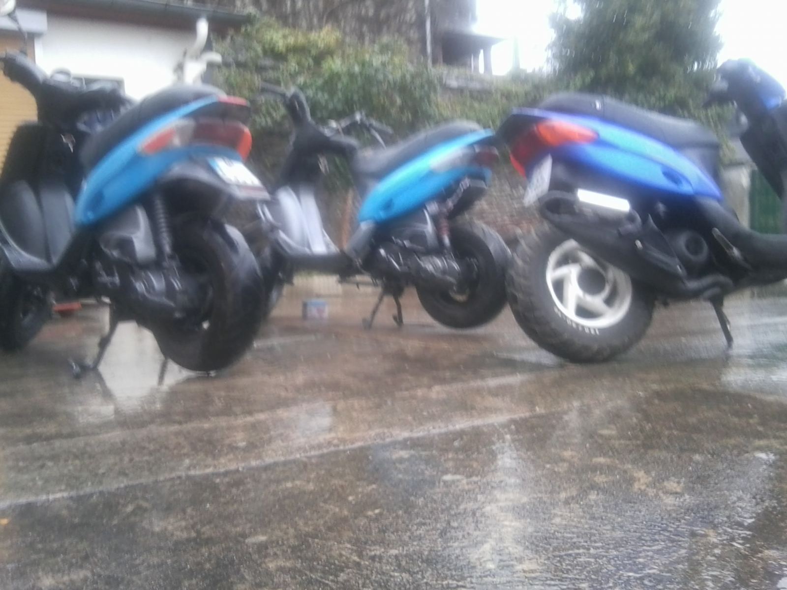

stalker35 Posté(e) le 29 avril 2016 Signaler Posté(e) le 29 avril 2016 je pige pas de l' essence dans le carburateur? tu peux m' expliquer?, je ne voie pas ce que tu veux dire? tu veux dire dans la culasse en retirent la bougie? je bricole sur plusieurs stalker. tu le démarre comment? kick ou électrique? comme dit jimmy10 nettoyage carburateur, j' imagine que tu as un dollerto 17.5? après nettoyage donc démontage des vis et le reste. quand je remonte je fais 1 tour et demi sur la visse de richesse, la petite....je devise à partir de zéro... et la visse d' aire 2 tours ..... j' attend un peu et commence a kické voir si il amorce... en général tu démarre direct... plus qu' as affiner ton réglage.... je rajouterais nettoyer la mouche a aire aussi peu être. ou la changer ... peu être changer ta bougie ne serais pas un luxe, , quand sa déconne moi je fais ça en premier. il démarre pas du tout ou mal? tu le démarre a l' électrique ta du contacte? mes ptit strouf... grognon... 1
