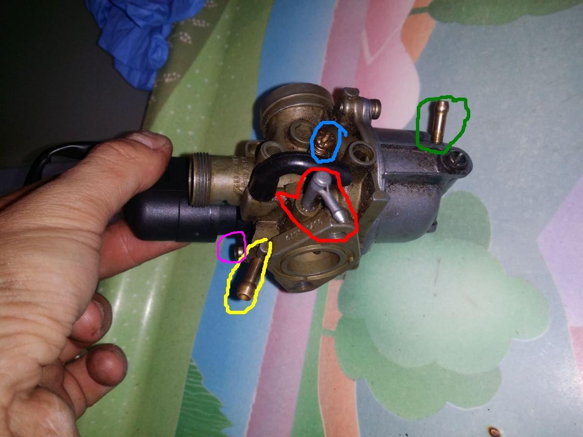

pivot.cp@gmail.com Posté(e) le 15 mai 2016 Signaler Posté(e) le 15 mai 2016 Salut à tous, J'aimerai savoir ou se branche quoi sur ce carburateur? Et à quoi servent les vis? Merci à vous
1 jimmy@ Posté(e) le 15 mai 2016 Signaler Posté(e) le 15 mai 2016 en rose: arrivé d'essence , en jaune :dépression , en rouge : l'huile , en bleu : vis de ralentis , en vert : durit de trop pleins attend quant même d'autre avis , il était monté sur quoi ? scoot peugeot ? 1
0 dada65 Posté(e) le 16 mai 2016 Signaler Posté(e) le 16 mai 2016 en jaune c'est l arriver essence j'ai fait un vivacity hier
0 jimmy@ Posté(e) le 16 mai 2016 Signaler Posté(e) le 16 mai 2016 il y a 7 heures, dada65 a dit : en jaune c'est l arriver essence j'ai fait un vivacity hier y a longtemps que j'en ais pas eu dans les mains .
